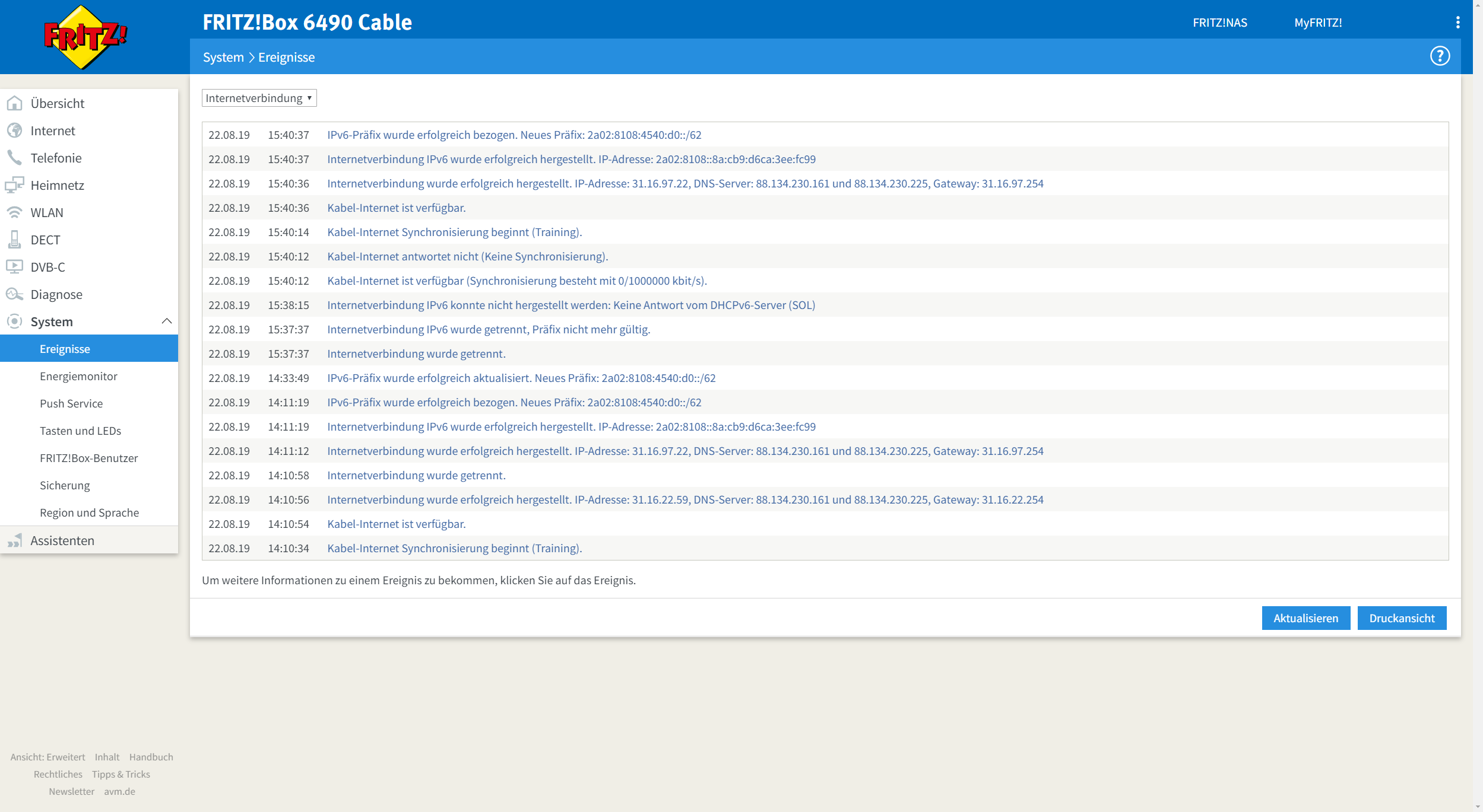

Moin,
ich habe seit Wochen Probleme mit meinem Internet welche sich in sehr unregelmäßigen Verbindungsabbrüchen äußern. Mal geht es einen Tag lang problemlos, an anderen Tagen bricht die Verbindung im fünf Minuten Takt ab. Aus der Ereignisanzeige werde ich auch nicht schlau, es ist ein sich permanent wiederholender Kreislauf aus:
Internetverbindung wurde getrennt
IPv6 Präfix nicht mehr gültig
Keine Antwort vom DHCPv6 Server (SOL)
Kabel Internet ist verfügbar (0/1000000 kbit/s)
Irgendwann läuft es dann wieder, das kann ebenfalls mal fünf Minuten dauern, mal einige Stunden.
Vertrag ist ein Vodafone Red 400 Cable, diesen nutze ich seit nunmehr drei Jahren, quasi nie Probleme gehabt.
Der technische Kundenservice hat jetzt schon zweimal eine neue Box geschickt aber mehr wird da auch nicht gemacht und (oh Wunder) hat es nichts gebracht. Da in diesem Haushalt ein Kind wohnt ist die Situation etwas angespannt ;).
Was ich selber schon gemacht habe:
-Antennenkabel ausgetauscht
-Router von eventuellen Störquellen entfernt (wobei das eigentlich nichts damit zu tun haben sollte, es lief ja die letzten Jahre und es hat sich nichts verändert)
-Werksreset auf allen Geräten
-Neustart hat keinerlei Nutzen

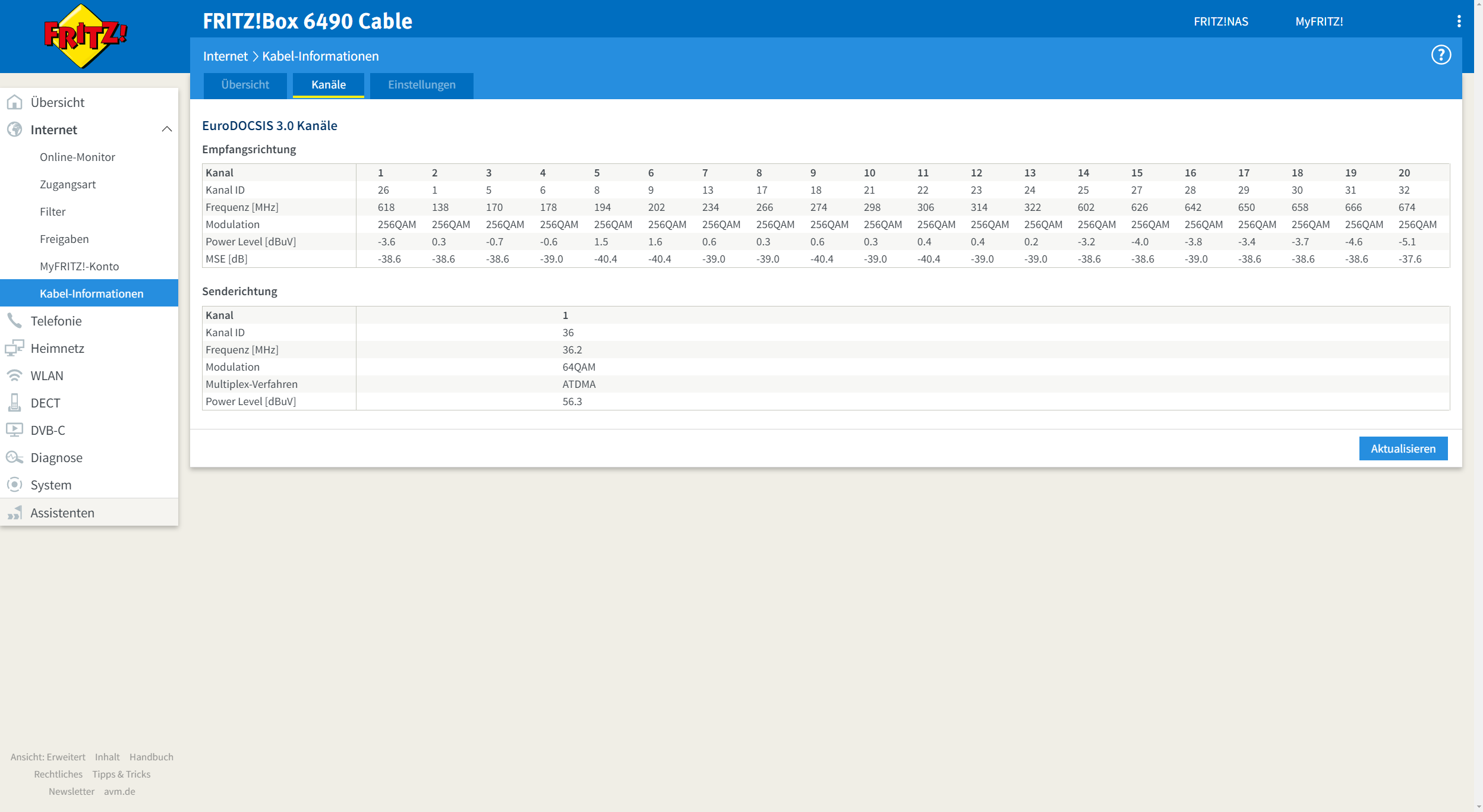

Hab hier noch die Kabel Daten angefügt, damit kann ich allerdings nichts anfangen.
Ich könnte morgen nochmal die Logs hochladen, durch den Neustart sind aktuell leider keine Meldungen einsehbar, es ist aber immer exakt wie oben beschrieben.
Also, was kann ich von meiner Seite aus noch machen?

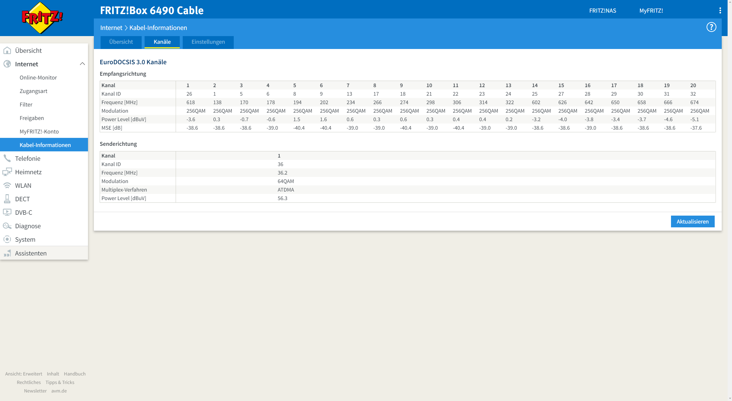

Sieht für mich alles soweit normal aus.
Pegel scheinen okay:
813649

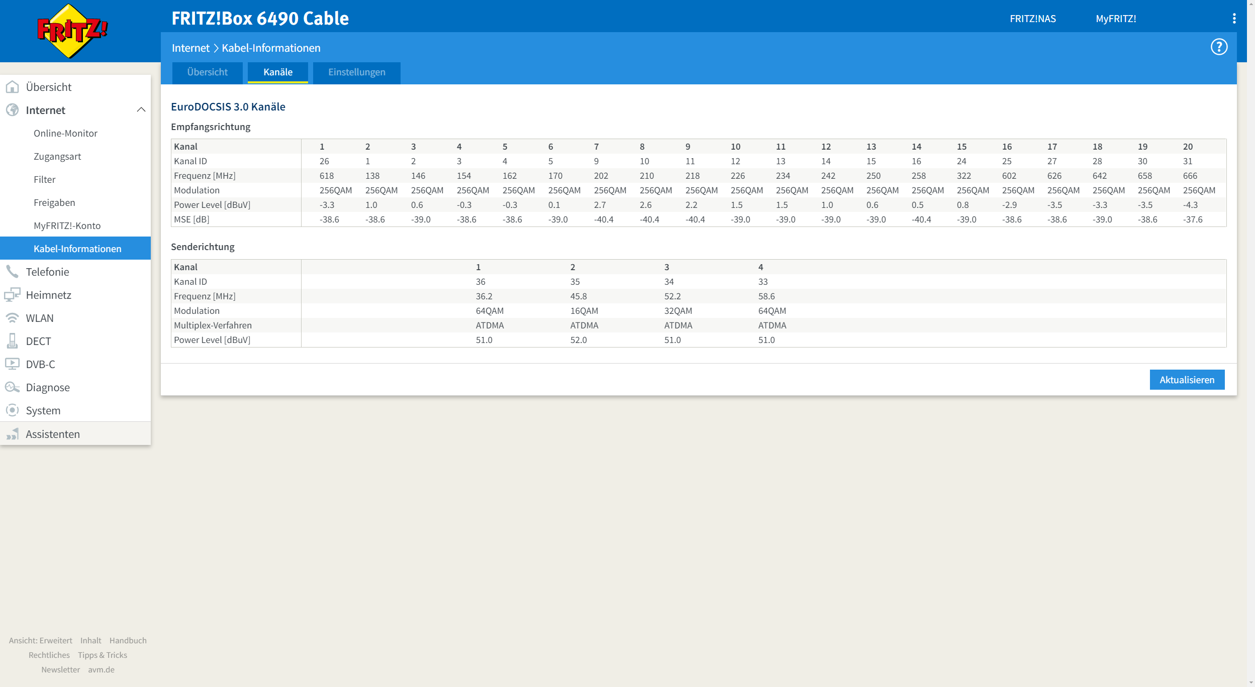

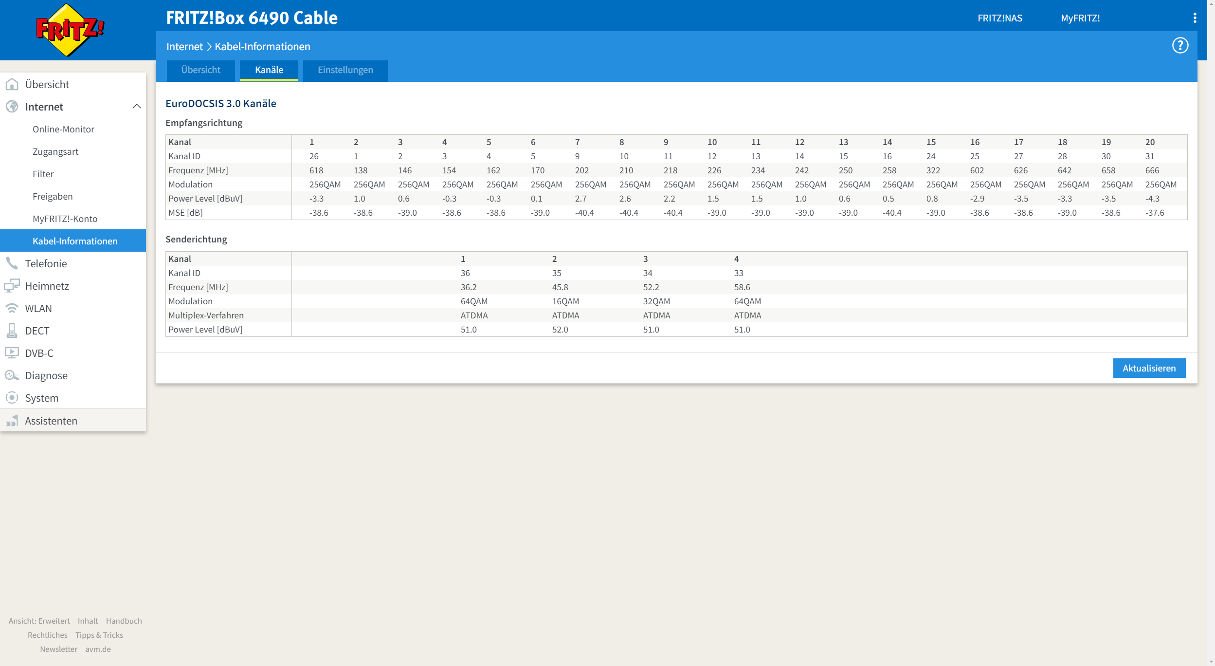

Du hast möglicherweise eine Rückkanalstörung. 1 Kanal ist schon auf 16QAM runter und einer ist auf 32QAM
In einem sauberen, fehlerfreien Segment sollten alle US Kanäle auf 64QAM laufen.
Schau mal ob du direkt nach einem neuen Kabelsync vorzugsweise nachts/früh morgens 4x 64QAM hast
Vorher noch die erweitere Ansicht in der FB aktivieren und auf die Fehlerzähler gucken, aber der DS sieht ja sauber aus.
Reaktionen: S1lver, misterkarsten und bender_
Das scheint mir sehr wahrscheinlich, ich habe danach gesucht und es ist quasi 1:1 das was dieser User beschreibt
Im Anhang ist nochmal der vollständige Log und die Kabel Infos direkt nach einem reconnect, hat sich nichts großartiges verändert. Abends wird das leider frühestens Samstag was. Das ist bereits die erweiterte Ansicht, mehr Infos will das Teil leider nicht rausrücken.
Also heißt es letzten Endes noch die Anlage zu überprüfen und sonst weiter Vodafone nerven? Na tolle Wurst :rolleyes:

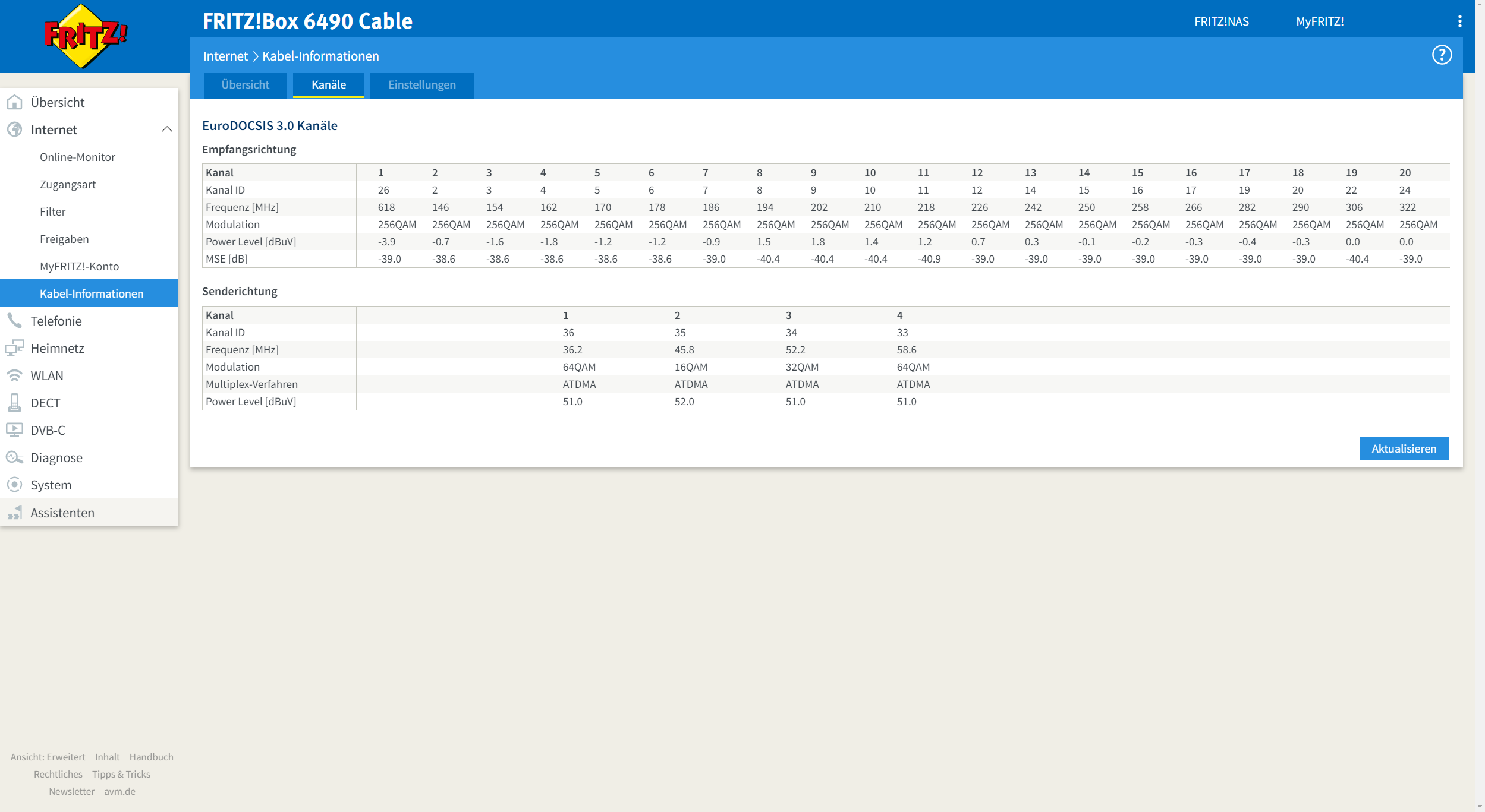

EDIT: Was vielleicht noch ganz interessant ist, seitdem das neue Kabel dranhängt hat er keine Probleme mehr eine Downstreamfrequenz zu finden, das konnte mit dem alten (standard-)Kabel auch einige Minuten dauern. Keine Ahnung welche Spezifikation das Alte hatte, das aktuell angeschlossene ist ein Class A Kabel.
Schau mal während der nächsten Störung auf die Kanalübersicht, ich würde wetten dann sind alle 4 US Kanäle auf 16QAM. Falls dem so ist sollte das Problem ziemlich klar sein. Davon dann Screenshot machen und ggf. dem Support schicken
Werde ich machen sobald ich Zeit dafür habe.

Komme gerade von der Arbeit und sehe nun, dass die FritzBox in Senderichtung nur noch mit einem Kanal synct.
Interessanterweise ist von der Geschwindigkeit her aber alles i.O., laut Logs ist die Verbindung seit acht Stunden stabil.

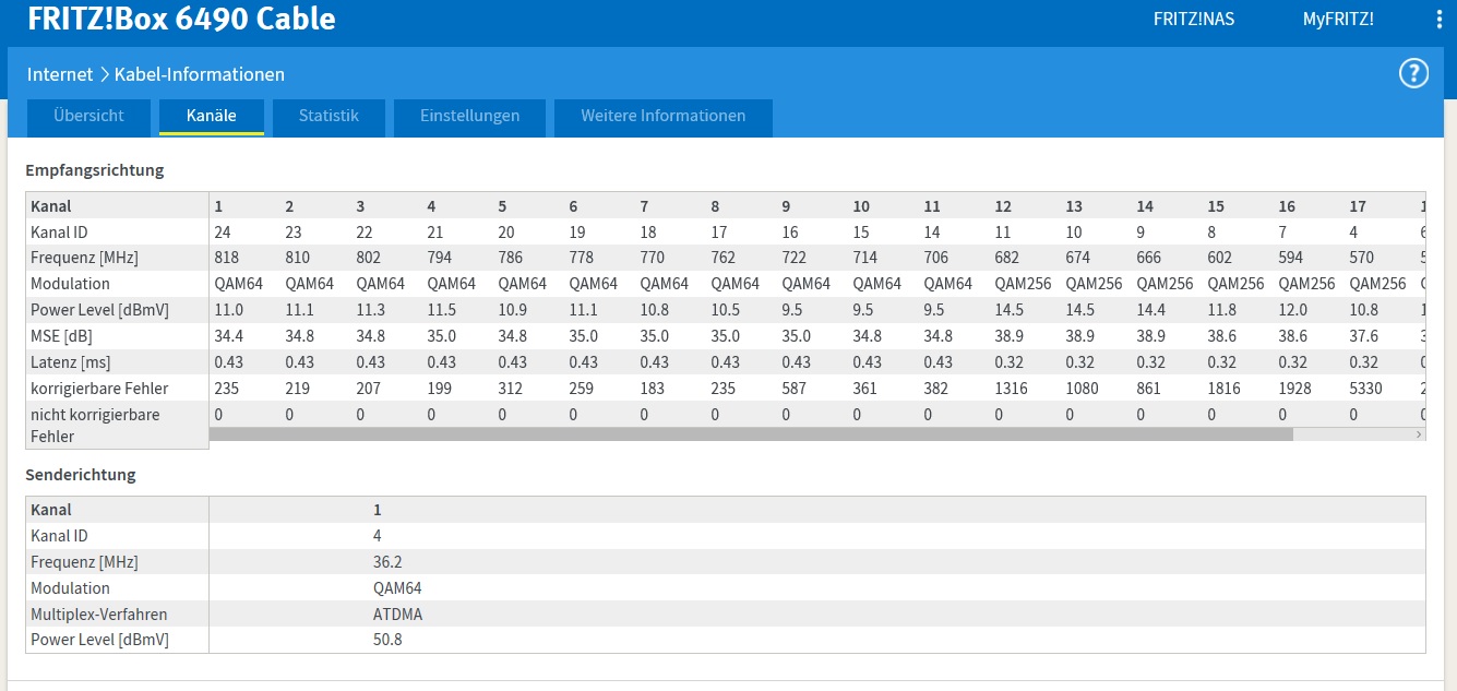

Kannst Du wirklich keine erweiterte Ansicht einstellen?
Alle Screenshots die ich so finde, zeigen mehr Infos als deine.
Beispiel:
813911
Edit:
