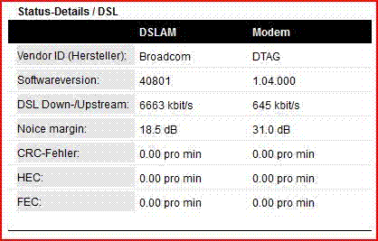

habe mir aus der Nachbarschaft mal einen Speedport W503V ausgeliehen. Funzt bis jetzt super. Hier kann man auch die Leitungswerte auslesen. Die Daten findet ihr im Bild im Anhang.
Die dB Werte fallen mir unangenehm auf. Müssten die nicht wesentlich niedriger sein? Und dann gibt es doch noch diesen SNR Wert, der hier komischerweise gar nicht aufgeführt wird. Für was ist der denn zuständig?
"db" steht für Dezibel. Der SNR-Wert ist aufgeführt, aber unter anderem Namen. Rate mal ;)
Beim SNR ist ein möglichst hoher Dezibel-Wert anzustreben. Dieser kennzeichnet den "Abstand" zwischen dem eigentlichen Nutzsignal und Rauschen/Störungen auf der Leitung. (vereinfacht)
Was du meinst ist die Leitungsdämpfung, die auch in Dezibel bewertet wird. Hier wiederum ist ein möglichst niedriger Wert anzustreben.
Verdeutlichung: Du bist in einem Stadion mit einem Grundpegel an Lautstärke (Publikum aka Noise). Ein Kumpel steht ein Stück weiter weg. Er ruft dir zu (Signal). Du verstehst ihn nicht, weil er nicht laut genug gegen das Publikum anruft. Er schreit lauter --> der SNR steigt, du kannst ihn besser verstehen.
Oder: Das Publikum wird leiser, obwohl dein Kumpel mit derselben Lautstärke ruft --> der SNR steigt ebenfalls.
Ein Tor fällt, während dein Kumpel mit derselben Lautstärke ruft --> der SNR sinkt.
Dämpfung: Ein Kumpel brüllt dir mit aller Kraft direkt ins Ohr --> geringe Dämpfung, tendiert gegen 0.
Der Kumpel geht 50 Meter weiter weg und brüllt dir mit aller Kraft ins Ohr --> die Dämpfung durch das Transportmedium (Luft in diesem Fall) steigt.
Die Leitung ist - trotz dessen dass Messwerte von CPEs rundherum als relativ ungenau angesehen werden - sehr gut.
