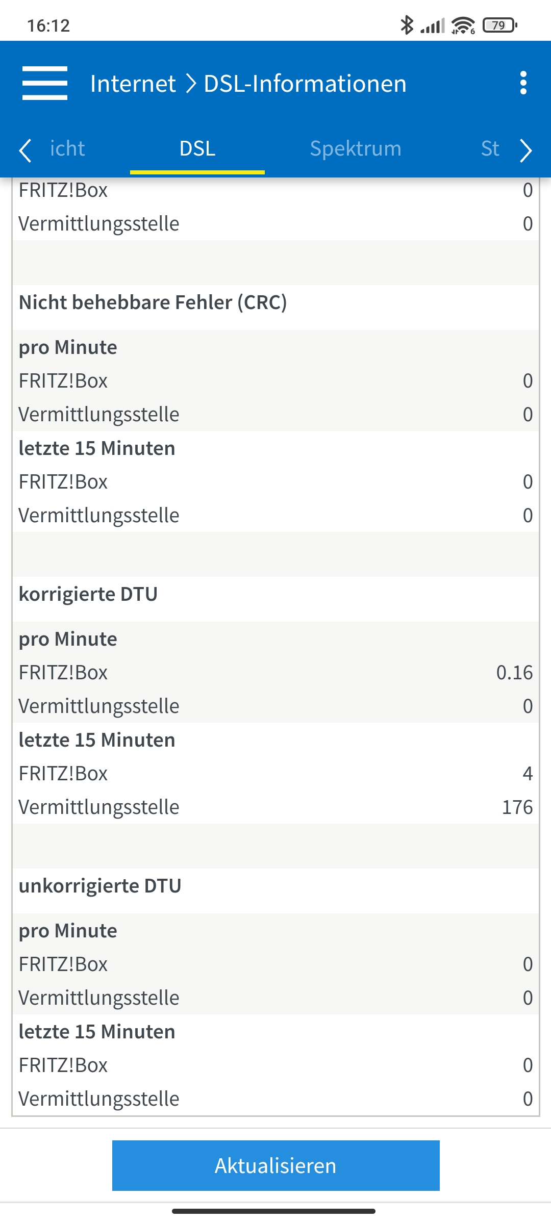

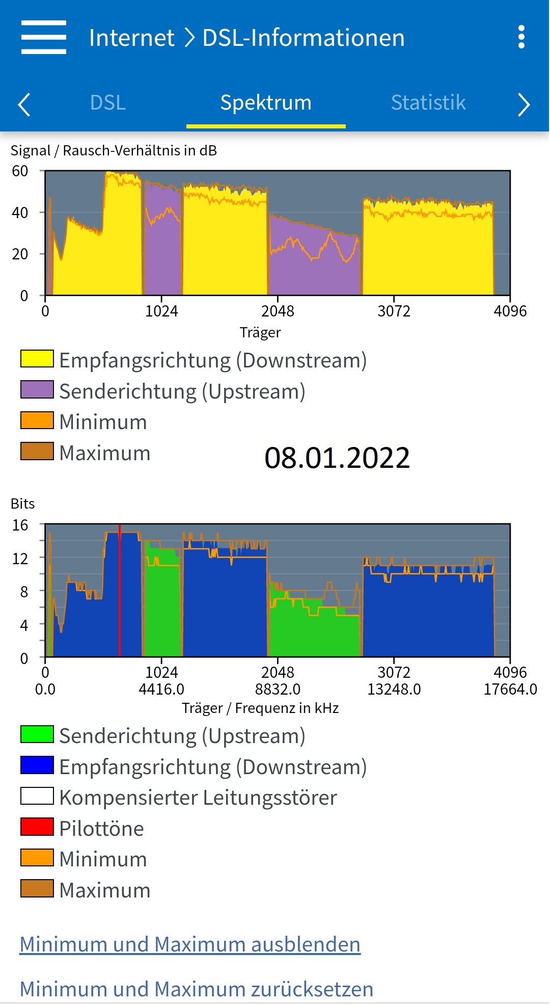

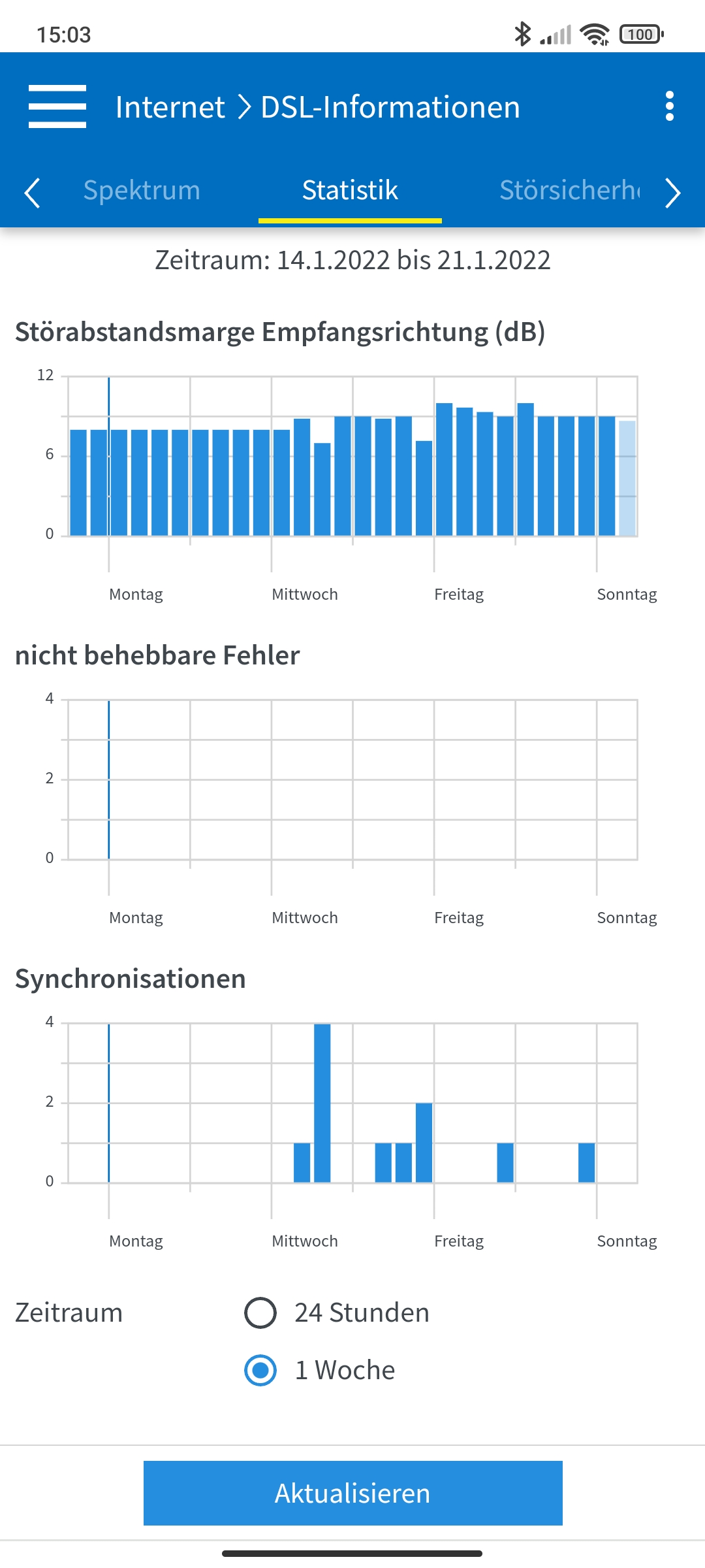

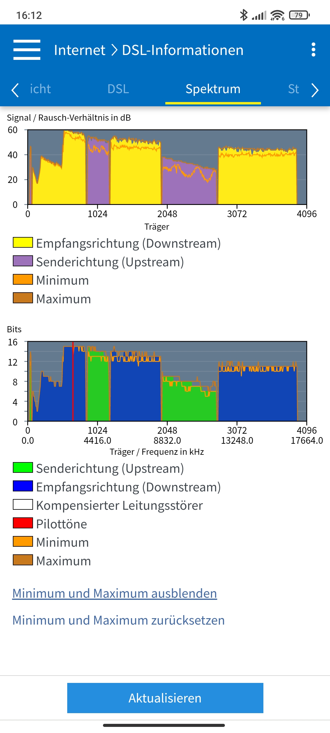

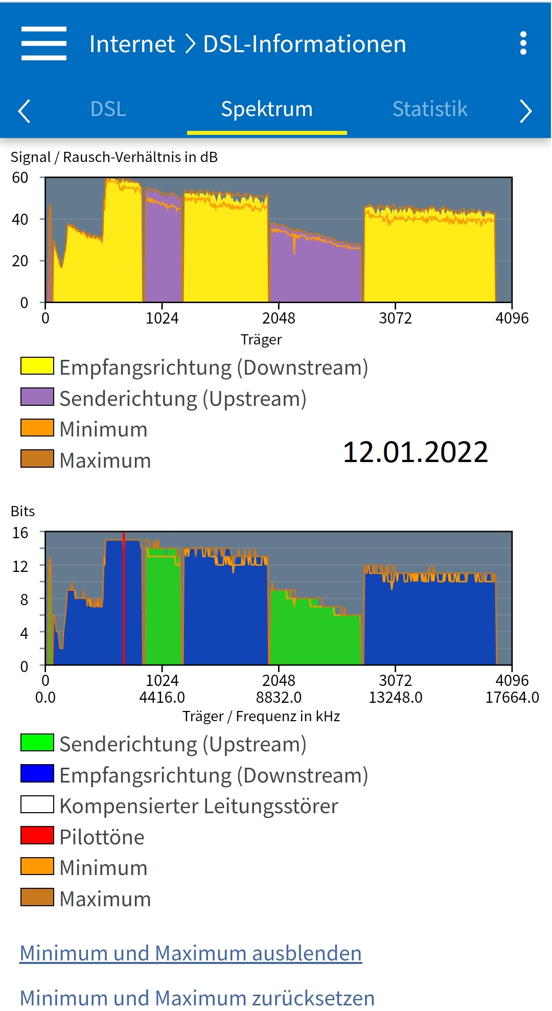

ich habe seit ca. 3 Jahren vermehrt Verbindungsabbrüche an meinem VDSL100 Anschluss. Ich hatte deswegen auch schon 3 Techniker vor Ort (2019,2020,2021), die meinen Anschluss geprüft haben und nur feststellen konnten, dass dieser galvanisch in Ordnung ist. Es wurde auch einmal für 1 Woche ein Monitoring auf den Anschluss geschaltet, um Fehler zu finden. Dies blieb leider auch ohne Erfolg, da ich während dieser Zeit keinerlei Sync Verluste hatte.
Weil die Probleme weiterhin bestehen, habe ich meinen Router im Dezember 2021 ausgetauscht (vorher DrayTek Vigor165, jetzt Fritzbox 7590) und einen Bekannten, der am gleichen DSLAM hängt, gebeten seinen Anschluss zu überwachen und mir seine Router Logs zukommen zu lassen. An beiden Anschlüssen bestehen die gleichen Probleme und der Routerwechsel hat keinerlei Verbesserung gebracht.
Die Probleme sehen wie folgt aus: Ca. 1 Woche lang ständige DSL Sync Abbrüche zu allen möglichen Uhrzeiten. Dann ist meistens wieder für 1-2 Wochen ruhe. Assia DLM krätscht dann auch immer mal rein, was mich weniger stört. Leider löst es das Problem auch nicht, denn das oben genannte Verhalten tritt trotzdem weiter auf.
Ich gehe mittlerweile davon aus, dass die DSL Linecard einfach einen Knacks weg hat.
Linecard ist eine Adtran Version 11.4.31
Ich würde mich wirklich freuen, wenn sich noch einmal jemand vom Telekomhilft Team der Sache annehmen könnte, denn es ist wirklich unbefriedigend. In den ersten beiden Jahren in denen ich den Anschluss hatte, sind solche Probleme nicht aufgetreten und ich hatte alle ~3 Monate nachts einen Resync (so wie es sein sollte).
Wie man im Log meines Bekannten sehen kann, hatte er z.B. am 18.01.2022 12x DSL Sync Verluste, ich an diesem Tag "nur" 2x
Es handelt sich um folgende Anschlüsse:
Mein Anschluss:
  • laut Fritzbox ca. 190m lang (was auch ungefähr passt, wenn man die Strecke zu Fuß abgeht)
  • durchgängiges J-2Y(St)Y 2x2x0,6 von APL bis zur TAE ~20m
  • Anschluss besteht seit 2017 und wurde schon 4x von einem Telekomtechniker geprüft und als galvanisch Fehlerfrei befunden
  • Aktueller Router Fritzbox 7590
Anschluss meines Bekannten:
  • ~25m von DSLAM bis zur TAE (steht auf der gegenüberliegenden Straßenseite)
  • Anschluss besteht seit 2021 (laut Telekomtechniker bei Inbetriebnahme galvanisch Fehlerfrei)
  • Aktueller Router Speedport Smart 3

Mein Anschluss Spektrum und DSL Infos:

Wie sieht das in der Statistik der Fritzbox aus? Es kann vorkommen, dass sich das Vectoring aufhängt. Das äußert sich insofern, dass der Signal-Rausch-Abstand immer weiter abfällt bis der Anschluss neu synchronisiert. Danach ist der SNR wieder gut, sinkt aber wieder. Das müsste man eigentlich in den Statistiken der Box recht schön sehen.
Signal-Rausch-Abstand fällt nicht ab.
Der Techniker war heute schon da. Hat zeitlich genau gepasst. Er konnte über seine Smartphone App sehen, dass in den letzten Tagen ein Fremdstörer für die Sync Verluste verantwortlich war. Er hat jetzt beide Haushalte auf einen anderen Port geklemmt und meldet sich nochmal Ende nächster Woche. Er meinte, dass er das so machen muss und dann ein Spezialist eingeschaltet wird (wie im Telefonat auch schon besprochen).
Das wirklich positive für mich ist jetzt schon mal, dass endlich ein Fremdstörer ausgemacht werden konnte. Das wurde bei den letzten 3 Techniker Besuchen nicht gesehen, weil die App immer down war 😂. Das löst das Problem noch lange nicht, aber ist schon mal ein ganz großer Schritt in die richtige Richtung.
Nach dem Resync habe ich gesehen, dass der Impulsstörungsschutz jetzt um einiges niedriger ist.

Ich sehe da leider keine Anzeichen für einen EMV-Störer. Will es zwar nicht kategorisch ausschließen, allerdings hätte der Anschluss dann in der Regel erhöhte Fehlerzähler. Hier scheinen aber gar keine Fehler aufzutreten, sondern der Anschluss fliegt direkt aus. Wenn das ein Störer ist, dann wäre so ein Fehlerbild nur mit einem starken Impulsstörer möglich.
Wäre es jetzt nur der eine Anschluss, wäre ein Wackelkontakt mein heißer Tipp. Dadurch dass es mehrere sind, scheint trotzdem der MSAN vermutlich zu spinnen.
Reaktionen: eifelman85, ufopizza und blastinMot

Kleines Update nach 24h Sync ohne Abbruch.
korrigierte DTU soviele wie noch nie, aber ist ja nicht tragisch. Nur Beobachtung nebenbei.
Restliche Werte die man nicht sieht alle 0
Die stärksten Schwankungen scheint es im Upstream zu geben.
Könnte ein Störer sein, der sich aber vermutlich eher im Bereich des MSAN befindet und dort den Upstream stört. Oder ein Problem mit der Linecard oder der SLVSU (Vectoring-Prozesskarte).
Gut ist auf jeden Fall, dass es weiter in Beobachtung ist. Das ist dann entweder ein Fall für die Netzbeeinflussung (im Falle eines Störers) oder der Netztechnik (falls allgemeines Problem vom MSAN).
Reaktionen: ufopizza und blastinMot

Eben gerade war der Techniker da. Er hat bei meinem Bekannten durchgemessen und konnte keine Fehler feststellen. Der Anschluss hatte in den letzten Tagen wieder Abbrüche, die er auch sehen konnte. Geregnet hat es und das könnte auch ein Grund sein, aber einen direkten Zusammenhang konnte der Techniker nicht erkennen. Er vermutet, dass die Vectoring Einheit die Fehler verursacht. Er hat den Anschluss jetzt auf 50Mbit zum testen zurückgestellt.
Mein Anschluss war stabil seit dem Portwechsel. Ich habe ihm aber gesagt, dass das jetzt der 4. Portwechsel in 4 Jahren war und es bisher nie lange gehalten hat.
Er gibt die Störung jetzt nach Berlin weiter. Schauen wir mal wie es weiter geht 😅

Eben gerade ging es natürlich wieder los mit Verbindungsabbrüchen ☹️
Es hat mich innerhalb von 20min 6x raus geworfen. Der Router zeigt keinerlei Fehler an. Die Verbindung ist sofort weg. Spektrum auch total unauffällig, deswegen habe ich es nicht angehangen.
