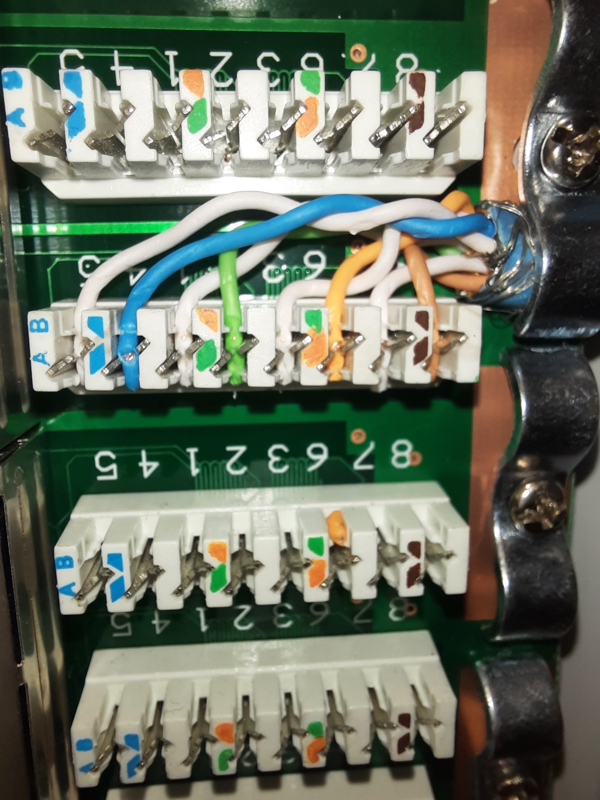

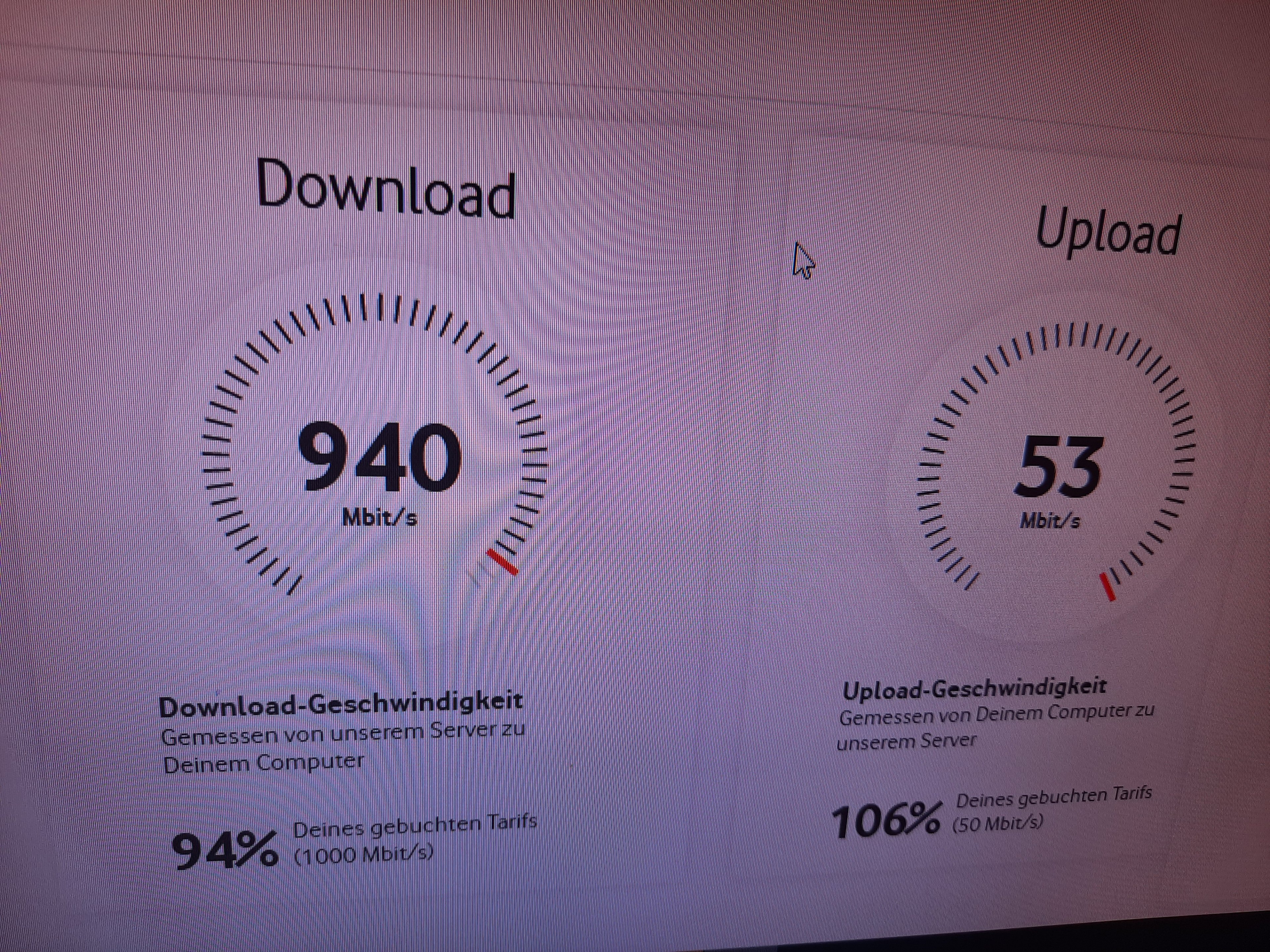

Soo :-D
Nachdem heute der Gigabit-Einsatz von Homeway gekommen ist, habe ich mich ans Werk gemacht. Den Einsatz auszutauschen war wirklich kinderleicht. Am Patchpanel habe ich es so verdrahtet wie saeftel es gesagt hat. Und siehe da es hat sofort funktioniert. Das einzige was nicht wirklich so funktioniert hat war das LSA-Werkzeug ... dieses hat die überstehenden Adern nicht abgeknipst .. habe dann einen Seitenschneider genommen.
Also vielen Dank an alle die mir geholfen haben!!! :)

bist Du sicher mit dem LSA Tool richtig gearbeitet zu haben?
wenn ich mir ansehe wie weit z.B. die blaue Leitung oben ist...gleichmässig ist anders
