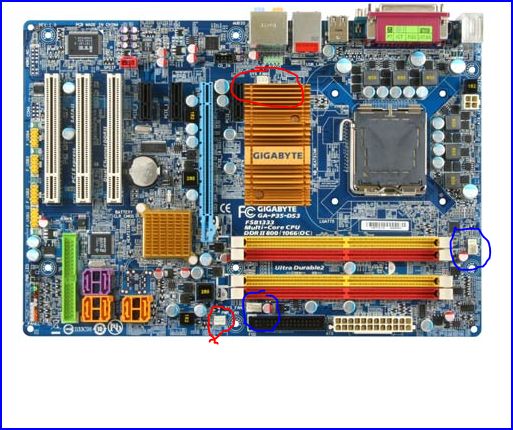

habe das gleiche Board. Beim SYS_FAN2 wird der Lüfter vom Board Geregelt. Beim PWR_FAN läuft der Lüfter ständig auf max. Drehzahl. Das ist der einzige Unterschied.
Es gibt zwei Anschlüsse 4-pin und zwei 3-pin. Die beiden 4-pin werden mit der Board eigenen Lüftersteuerung Temperaturabhängig geregelt. Währen die beiden anderen 3-pin Anschlüsse immer auf 12V laufen und somit die Lüfter immer auf volle Drehzahl.
MfG
Marco
Foto: roter kreis = Lüfter volle Drehzahl
blauer kreis = Lüfter werden übers Board geregelt

Ah, o.k. ... scheint so, als ob man nicht ganz so viel verkehrt machen kann?
Ich werde es einfach mal ausprobieren - hoffentlich wird es nicht zu laut, wenn ein Lüfter immer auf voller Drehzahl läuft.

Oh, dann sollte ich den zweiten Lüfter wohl auch über den zweiten SYS_FAN Anschluss laufen lassen, was?
habe meinen Frontlüfter auch am Netzteil hängen! Is nen 800rpm Lüfter mit Blue-LED!
Das ist aber auch der einzige Lüfter, der bei mir am Netzteil hängt. Die anderen beiden sind bei mir einmal an CPU_FAN und SYS_FAN2 angeschlossen, da das die beiden Anschlüsse sind die vom Board geregelt werden.
