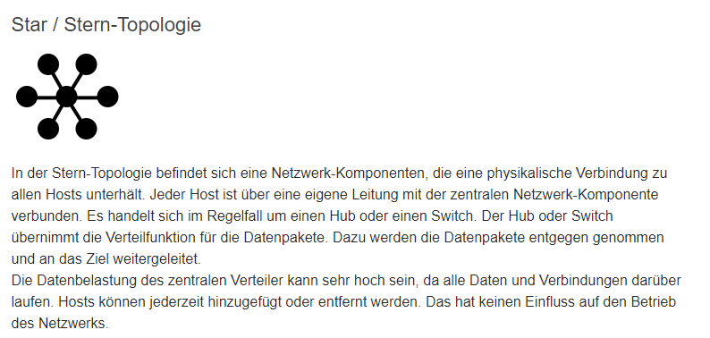

Eine Netzwerkverkabelung erfolgt sternförmig, also müssen zu jeder Buchse im Idealfall acht Adern einer geeigneten Leitung geführt werden. Deine Lösungen sind daher kein Pfusch, sondern technisch gar nicht möglich ;).
Reaktionen: -byTe- und Autokiller677
Ist ja ne nette Idee, aber mit Netzwerk hat das ganze dann wenig zu tun. Wie Incanus schon anmerkte, Sternverteilung ist das Stichwort.

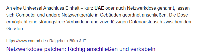

@dvor Korrigiere mich, aber UAE ist eine Netzwerkdose? Ich meine nicht den etwas Schmaleren ISDN Anschluss.

Unter UAE finde ich Bilder von Dosen, bei denen die einzelnen Adern festgeschraubt werden. Beispiel
Solche sind für Ethernet nicht geeignet.
Produktsuche nach "UAE Dose" führt nicht zu Netzwerkdosen.
Der Anschaltehinweis (Adern 3-6) ist für ISDN/Analog. Ethernet funktioniert damit nicht.
eine UAE Dose entspricht i.d.R. Cat.3, was einfach nicht mehr zeitgemäß ist.
Für 10 Mbit und ISDN kein Problem. so gut wie immer geht auch 100Mbit/s problemlos.
Voll beschaltet und über kurze Strecken geht auch Gigabit.
