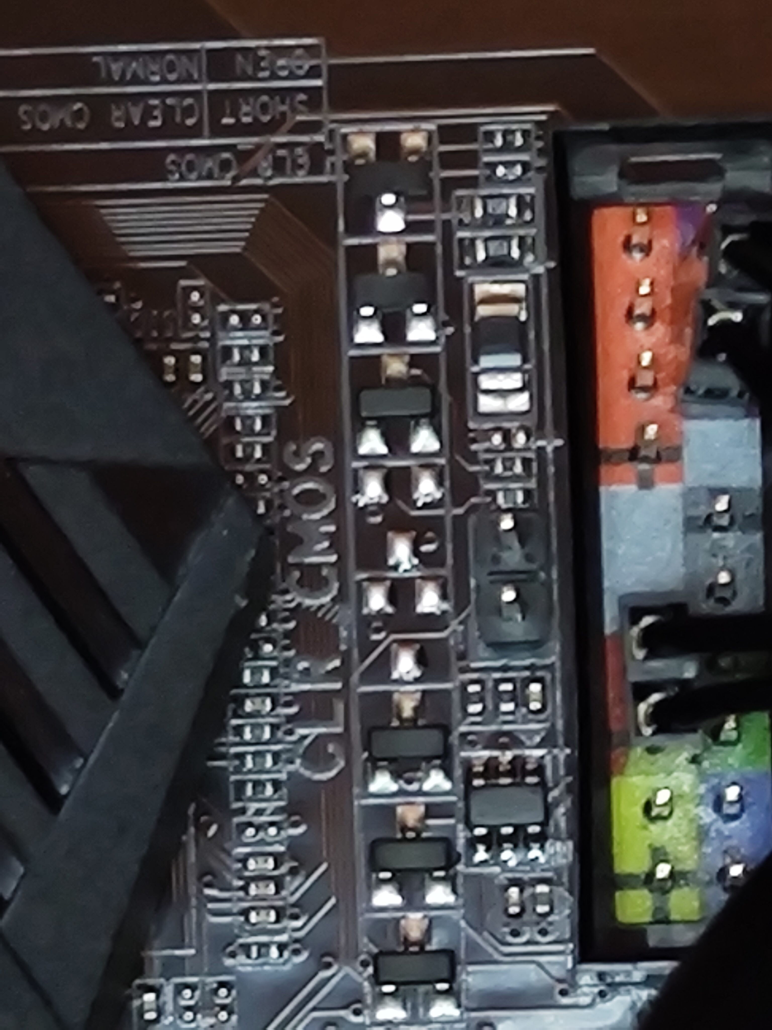

Das weiß ich. Ich mache das nach "alter Schule", weil es eben die sichere Variante ist. Aber wenn ich mich nicht verguckt habe, ist das bei dem Board die einzige Möglichkeit. Das hat keine PINS zum brücken.
Es hat schon Pins zu überbrücken meine ich
Also habe es dran gehalten nichts passiert bat auch rausgenommen wieder reingesetzt nichts, gibts da noch irgendwie ein Weg? Ist halt richtig blöd weil das Board nicht mal ein Tag alt ist.
