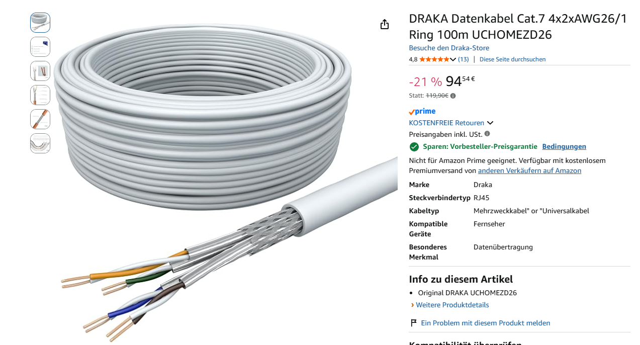

Ich bin kein großer Freund von starren Cat.7 Leitungen, die dann auch noch auf klassische Patchfelder aufgelegt werden und bei jeder Änderung steht man dumm da. Der Tipp mit Keystone und Draka Home wurde dir aber bereits gegeben, letztlich deine Entscheidung.

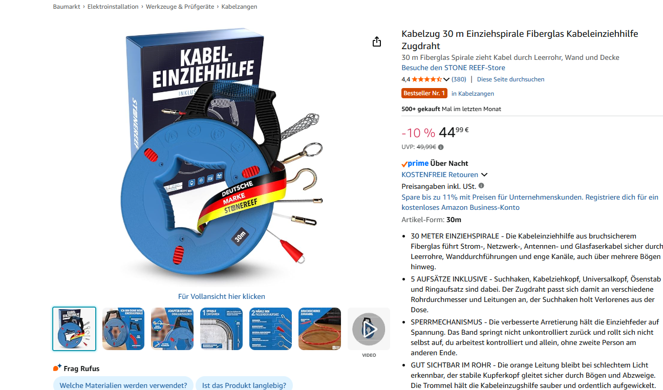

Damit man beim Verlegen von (dicken) Kabeln keine Probleme bekommt, nimmt man sowas als Hilfe.
https://www.amazon.de/dp/B0CP487RK1
Mit den flexiblen runden Köpfen kommt man so gut wie überall durch, danach Kabel ins Käfig und zurück ziehen, fertig.

Zum besseren durchschieben könnte man eine Kugel (Kunststoff oder Holz) fest am Kabel befestigen (Panzertape) und damit schieben.die Kugel sollte nicht so leicht hangenbleiben.
In diesem Zusammenhang am besten gleichen einen zugdraht mit durchschieben für später.

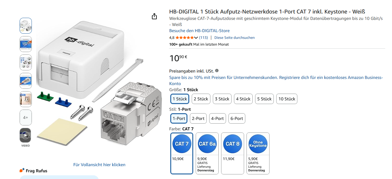

Die Dosen könnten natürlich bleiben, die Seite packst Du ja nicht an. Ein neues Patchpanel -eigentlich nur ein leerer Halter- für die Keystone-Module müsstest Du kaufen, aber das willst Du ja eh versetzen und neu machen.Kreacher schrieb:Eine Umstellung auf Keystone würde nun was genau mit sich ziehen? Kompletten Tausch aller bisherigen Netzwerkdosen in allen Räumen auf Keystone inklusive kompletter Tausch des bereits vorhandenen LSA-Patchpanels?
Technisch gesehen ist es dir völlig überlassen, mit Keystones bist du absolut flexibel. Du nimmst ein Panel oder eine Box und so viele Keystones wie du gerade benötigst.Kreacher schrieb:Eine Umstellung auf Keystone würde nun was genau mit sich ziehen?

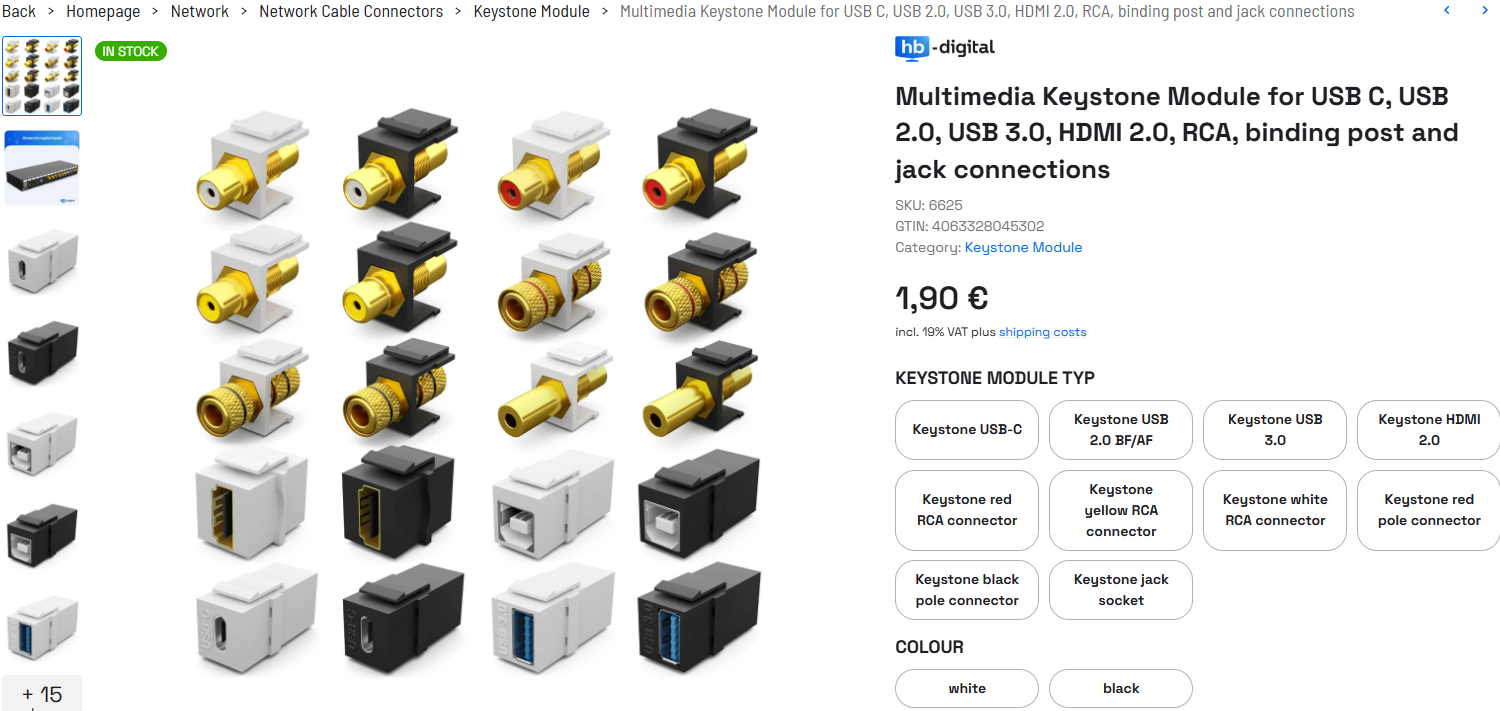

Für mich die größten Vorteile? Keystones gibt es für alles mögliche, inklusive Glasfaser, Antenne, USB oder was man sonst noch ziehen möchte. So kannst du dir zum Beispiel am Schreibtisch oder TV eine einheitliche Struktur aufbauen und/oder Dosen passend zum Schalterprogramm nehmen.
Keystones kommen problemlos auch mit 26AWG Kabeln aus, da muss man sich nicht mit dicken und starren Leitungen im Haus herumschlagen, sondern kann problemlos sowas nehmen.

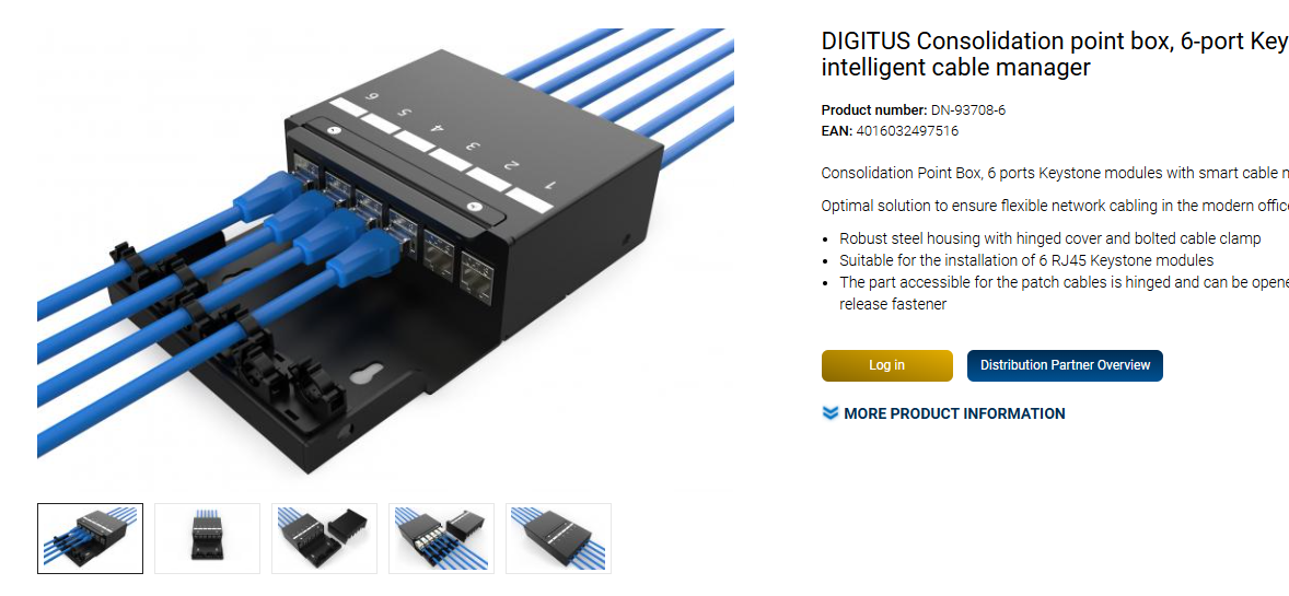

Zuguterletzt, bist du nicht an starre Dosen und Patchpanels gebunden. Neben klassischen Dosen, gibt es (Wand)Gehäuse zwischen 1-x Port zu kaufen und zur Not lässt du die Module einfach herumhängen.
Zugegeben, wenn man bereits alles verlegt hat, gibt es kaum einen Grund es komplett neu zu machen, es sei denn es müssen Änderungen her. Ich sehe das halt eher als eine flexible Option für die Zukunft, wenn man sowieso gerade dabei ist aufzurüsten oder umzubauen.

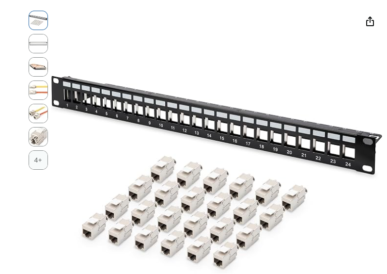

Keystones haben übrigens noch ein paar weitere Vorteile. Die Rahmen sind universeller. Du kannst auch USB-Keystones, HDMI, Cinch, LS-Ausgänge usw. bekommen die alle in die gleichen Rahmen passen. Die Rahmen gibt es für 19" Schränke, als Einsätze für UP-Dosen, für die Hutschiene in der Elektrounterverteilung, den Schreibtisch usw.. Keystones können daher hier und da ganz nützlich sein.

Um mal Missverstaendnissen vorzubeugen...conf_t schrieb:ist einfacher und werkzeuglos.
Keystonemodule sind keinesfalls werkzeuglos zu verbauen. Besser fomuliert ist, zu sagen dass man kein Spezialwerkzeug, also keine LSA Zange, braucht.
Einen glatten Seitenschneider, ein Abisolierwerkzeug und eine Flach- oder Kombizange braucht man auch fuer Keystones.

Doch, ist es! Denn Cat 7 + LSA kannst du knicken. Klar, es wird für deinen jetzigen, heimischen Zweck reichen, aber letztlich machst du dir mit der LSA-Schiene sämtliche maximal möglichen Betriebsarten mit Cat 7 zunichte.Kreacher schrieb:Die bestehende Infrastruktur samt Patchpanel ist aber leider schon auf LSA ausgerichtet. An für sich ist das Crimpen und Auflegen nicht das Problem
Keystones und passende Patchpanels sind das Zauberwort, nicht nur bei Laien. Das wird schon seit vielen Jahren auch in der Industrie so gemacht.
