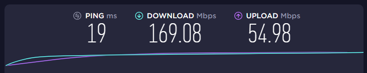

Hi, ich habe ein Samsung NP700G7A mit einer i7 3630QM (4/8) und einer GT640M.
Ich beziehe das Internet per WLAN weil die LAN Buchse defekt ist die Speed liegt ca. bei 160Mbps.
Alle Updates sind unter Windows 8.1 installiert und der neuste Nvidia Treiber.
So nun das Problem ich habe in Live Streams nur anschauen meine ich (YouTube/Twitch) die auf 60FPS laufen egal ob 1080p60FPS oder 720p60FPS laufen Verlore Frames aller 1/2s etwa.
Ich habe es schon mit einen USB Gigabit Adapter getestet aber da liegt die Speed momentan nur bei 50Mbps, da müsste ich erst einen anderen Adapter testen!
An was könnte das jetzt liegen!?
Teste damit doch trotzdem mal wie die Streams laufen? 50Mbit/s reichen locker für 1080p@60.
Wenns damit keine Probleme gibt, liegt es am WLAN. Dort gibt es dann theoretisch hunderte Gründe woran es liegen kann.
