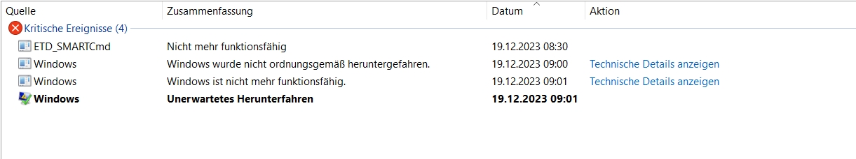

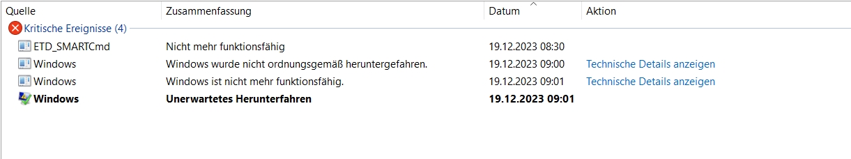

Hallo, habe in letzter Zeit vermehrt Bluescreens.
Gem. Empfehlung von hier, habe ich direkt danach den Zuverlässigkeitsverlauf angeschaut, siehe screenshoot

ok, versuche gerade support von HP zu erhalten.
Problem ist und war wohl schon immer ETD_SMARTCmd.
Was macht ETD_SMARTCmd?
Kann es deinstalliert werden?
das ist Teil einer HP Software mit dem Namen "HP Analytics". Hau das einfach runter. SMART wird wohl die S.M.A.R.T. Daten der PLatte lesen, das kannst du mit CrystalDiskInfo machen. Ist da alles ok? Führe auch mal chkdsk durch um NTFS Probleme zu finden und zu beheben

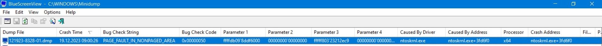

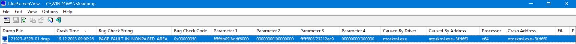

hab mir jetzt BlueScreenView installiert
gem. minidump ist wohl die ntoskrnl.exe schuld, siehe screenshoot #10

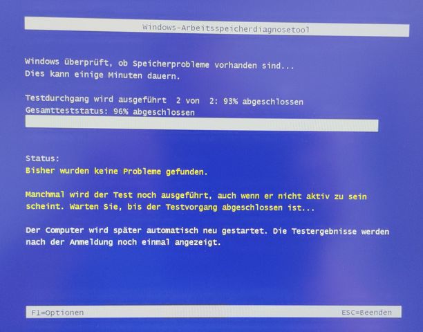

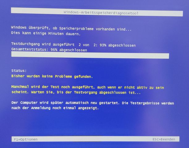

Habe gerade eine Windows Speicherdiagnose durchgeführt ... vermutlich ohne Fehler, Neustart erfolgte Blitzschnell, ohne das ich Gelegenheit hatte ein Foto zu machen.
Bis 93% war alles Fehlerfrei

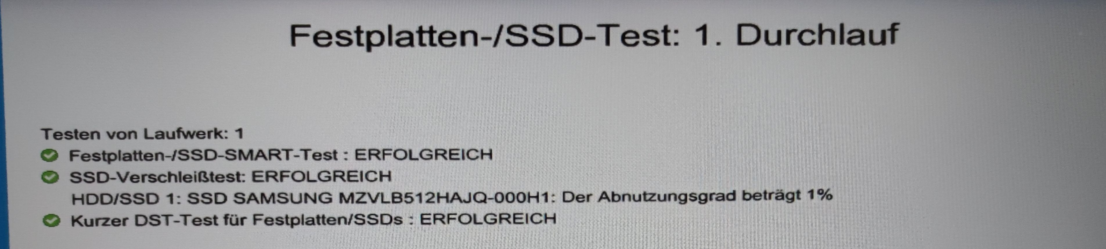

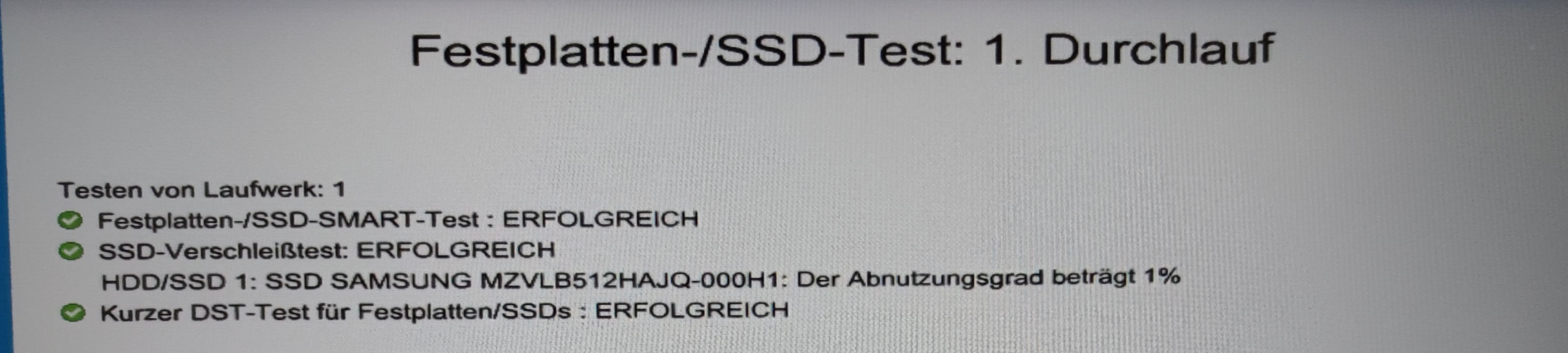

Festplattenfehler habe ich auch keine.

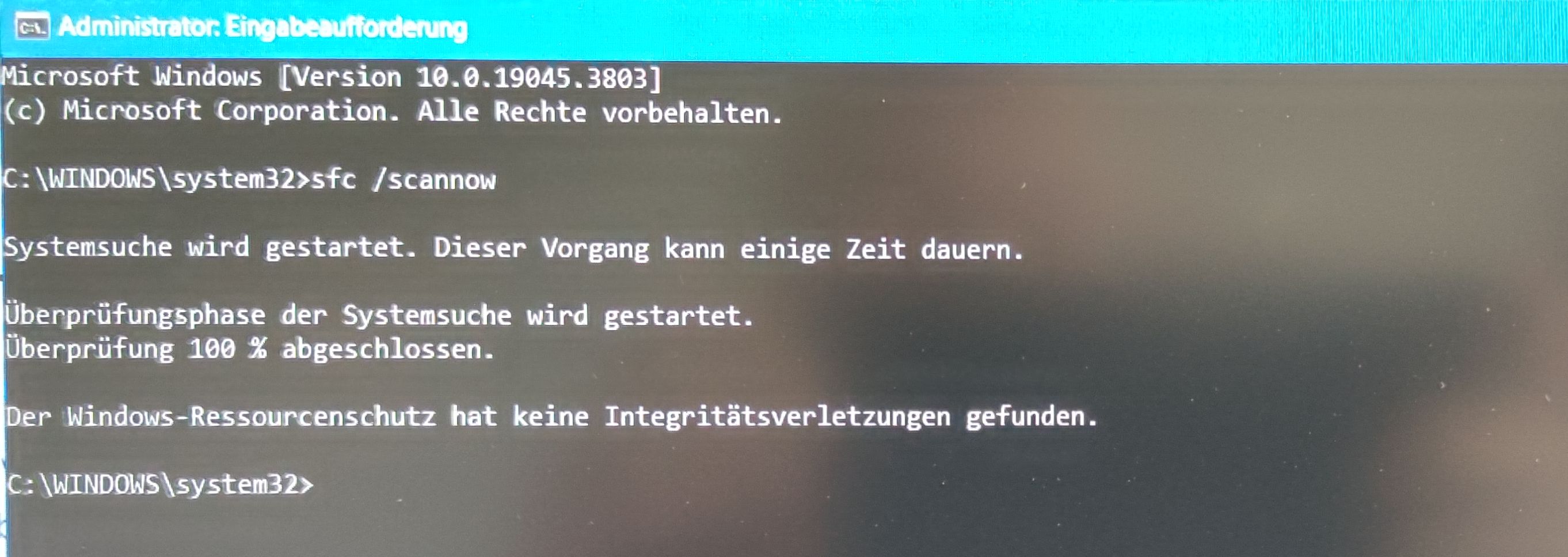

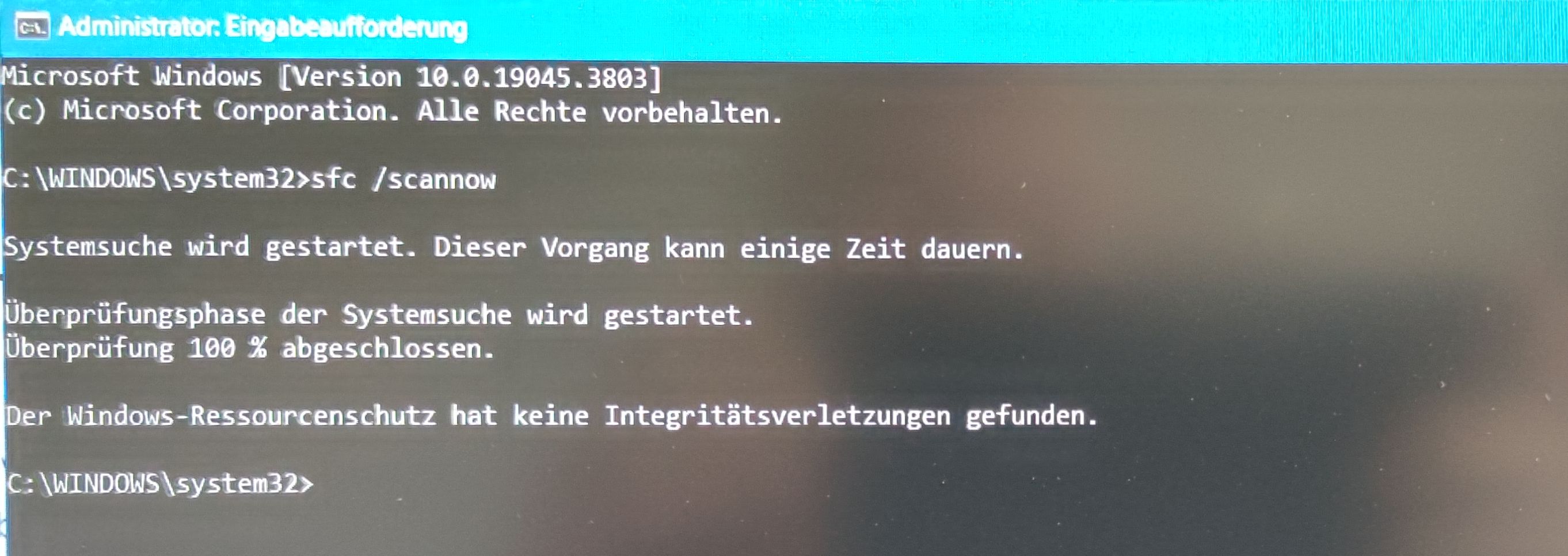

vermutlich oder auch nicht, keine ahnung. Systemdatei-Überprüfungsprogramms (SFC.exe) ist auch ok.

so machen wir das auch um die dmp von euch Nutzer auszuwerten. BlueScreenView ist Murks, zeigt zu 99,9% den Kernel an, weil das ja die letzte Funktion (nt!KeBugCheckEx) ist die Aufgerufen wird. Es ist nur nützlich um schnell die verschienden STOP Codes zu sehen ob es immer der gleiche Code ist oder nicht.
