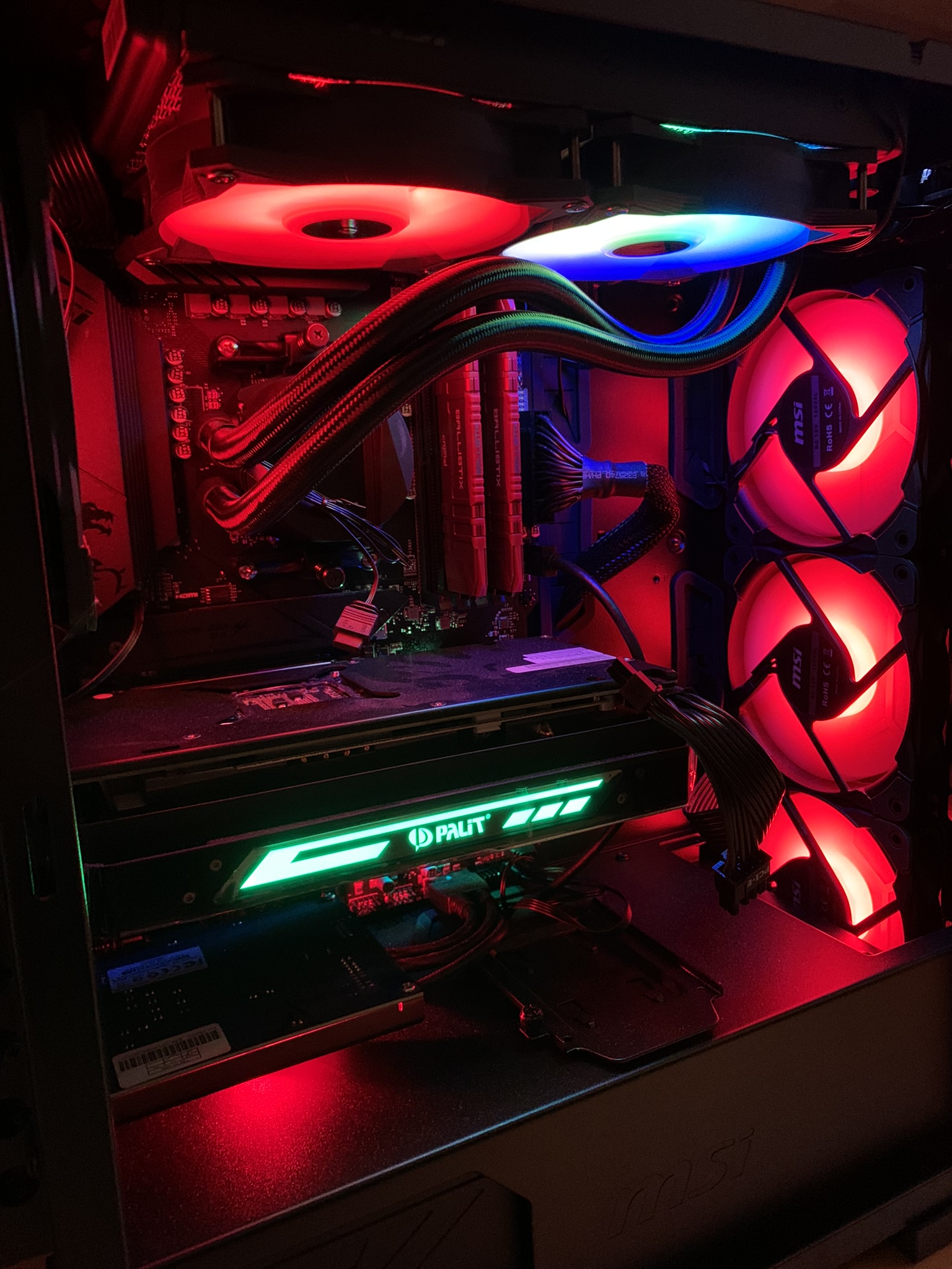

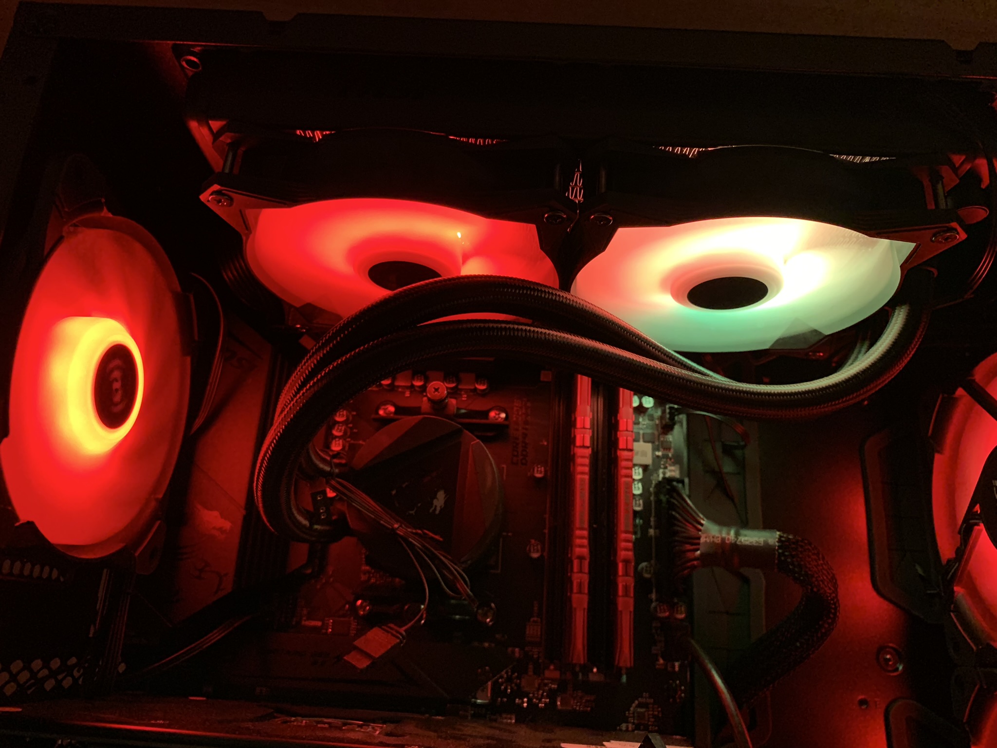

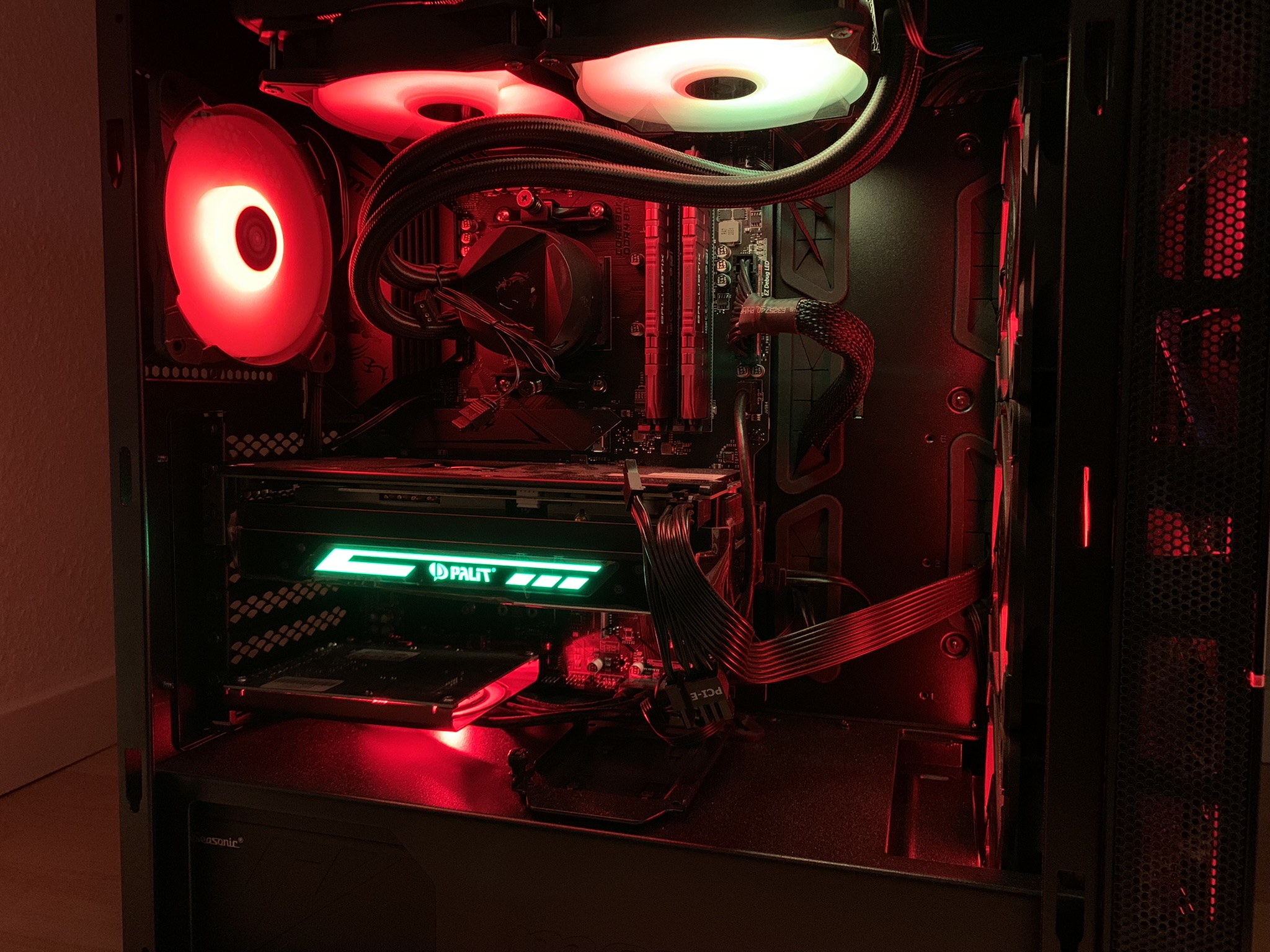

3. Ich glaube nicht wirklich dran, aber zeig mal dein System von innen. Ich würde es eigentlich ausschließen, aber je nach Aufbau... Zumindest wissen dann wieder alle mehr.
Ich werde es mal noch 2,3 Tage weiterhin beobachten, habe die Woche noch Urlaub, da kann ich das mal öfters prüfen und den PC länger laufen lassen.
Zu 3. meinst du ein Foto vom Innenleben meines Rechners?
Dann sind hier mal 3 Fotos, ich hoffe man erkennt was. Das nicht angeschlossene Kabel ist für die Beleuchtung des "Kühlkopfes", da ich kein Anschluss mehr frei habe, hab ich das nicht angeschlossen.
Genau das hab ich gemeint.
Reicht völlig. Ich wollte nur den Aufbau wissen. Gut, deine AiO sitzt im Deckel und bekommt vorgewärmte Luft ab. Das ist für die Temperaturen zwar nicht ideal, aber erklärt noch lange keine 95°C. Nicht bei gerade 40W.
