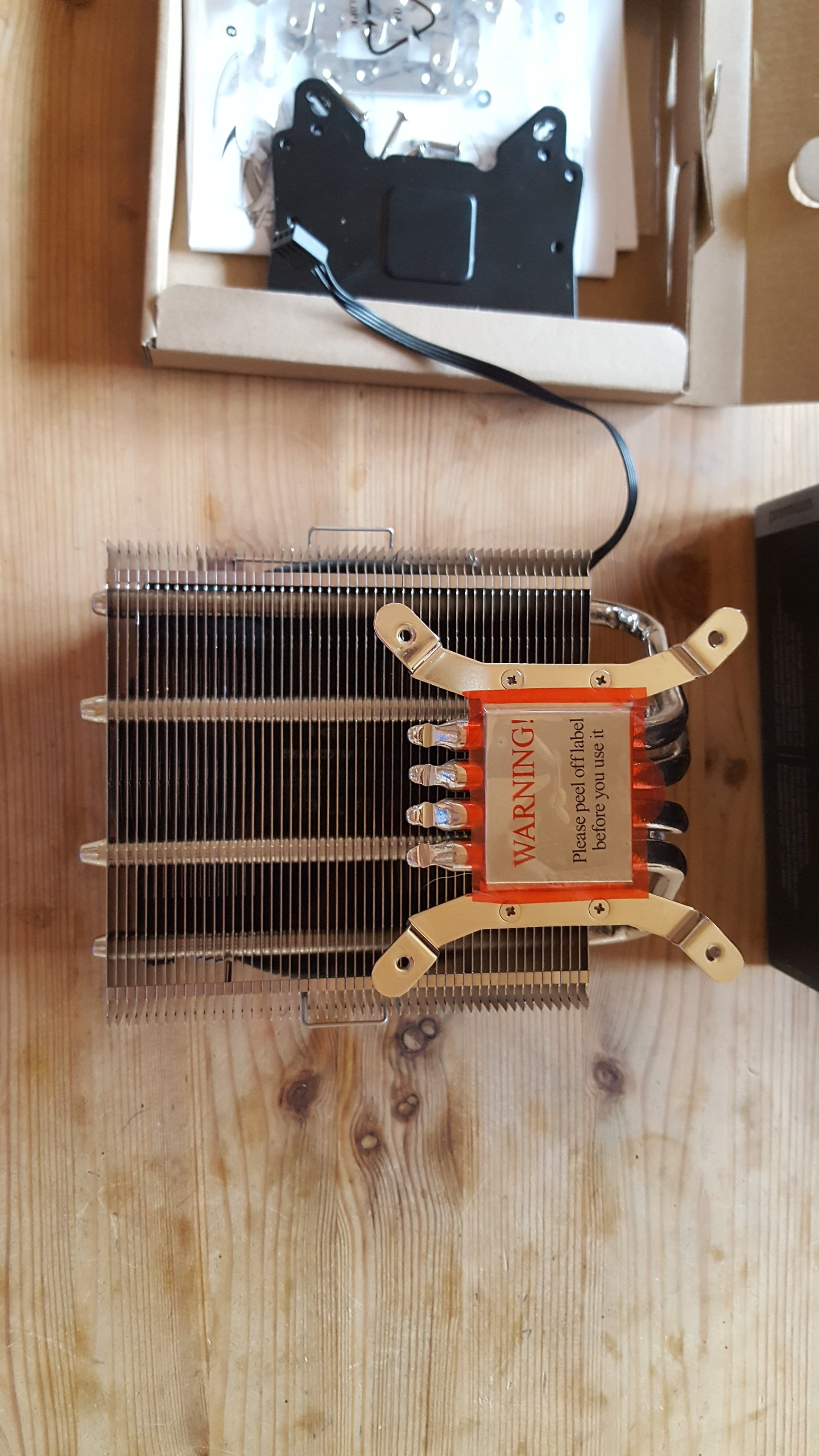

Da ist keine zusätzliche Folie drauf. Ich habe die 240R bis zu ihren Defekt vor wenigen Wochen auch gehabt. Das Austauschmodell (bei mir eine C240) habe ich auf Kleinanzeigen verkauft und mir eine Kraken X73 gegönnt (auch wenn ich dem Design des Kühlkopfes der 240/360R echt nachtrauere :()...

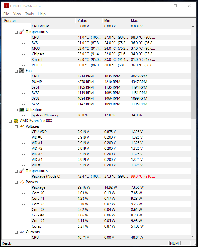

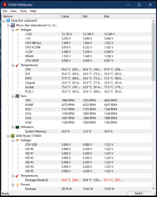

Nur zur Kontrolle, nicht, dass es doch was anderes ist: Wie viel verbraucht der Prozzi, während er so heiß läuft? Hast du solche Temps auch im Leerlauf?
Im Leerlauf liegen die Temperaturen eigentlich im normalen Bereich, ich füge mal 2 Bilder an.

Normalerweise ist da ne Klebefolie mit Ausrufezeichen drauf, mag ja sein, dass es bei dem Kühler nicht ist.
Ich hatte die 240R selbst und auch bei meiner Kraken war da keine Klebefolie drauf. Der Kühlblock steckt im Karton in einem Plastikblister mit etwas Luft nach unten und ohne zusätzliche Folie als Schutz ;)
Vielleich ist sie doch nicht kaputt? Ich weiß es nicht.
Ok, das ist seltsam. Der Sprung von knapp 30 auf knapp 40W bringt mal glatt 50°C Temperatur ein, ähm... ne. Klar, kann sein, dass da ne Luftblase rumeiert und mal hat man Durchfluss oder nicht.
3 Dinge:
1. Es ist sehr wahrscheinlich, dass die AiO kaputt ist. Dann ab zum Händler in die RMA damit.
2. Noch eine Weile weiter beobachten, ob das Problem mit den Temperatursprüngen wirklich lastabhängig ist oder sporadisch auftritt. Ergebnis ist zwar das selbe, aber dann wissen alle mehr.
3. Ich glaube nicht wirklich dran, aber zeig mal dein System von innen. Ich würde es eigentlich ausschließen, aber je nach Aufbau... Zumindest wissen dann wieder alle mehr.
