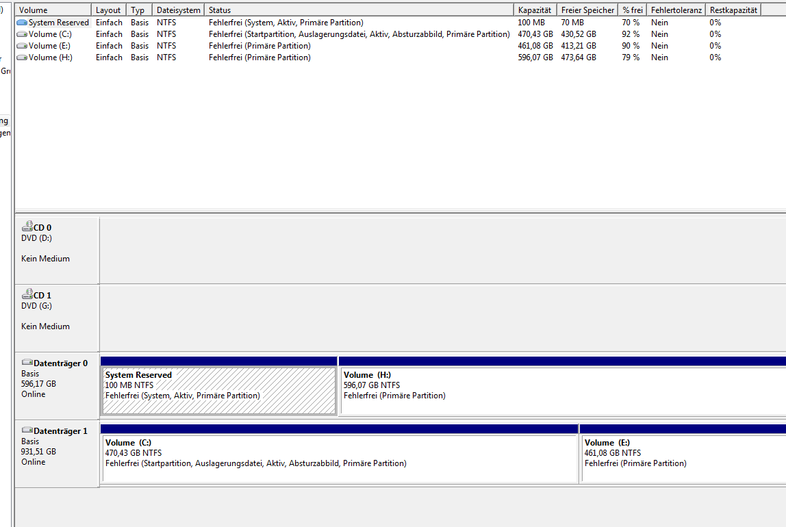

Nun noch einige letzte Frahe zu Windows 7
Installierte Windows 7 auf der C:\ Platte (Datenträger 1)
Jedoch die 100 MB Windows Daten hat es mir (mein Fehler) auf der anderen Harddisk erstellt (Datenträger 0)
Kann ich dies im Nachhinein noch verschieben,- oder muss eine Neuinstallation von Windows 7 erfolgen, sprich ist gar zwingend notwendig.
Andererseits MUSS somit die 2 -te Harddisk immer angeschlossen bleiben (habe ausprobiert zu booten) da dort die Bootsektoren und Einstellungen abgespeichert worden sind (100MB Partition)

Nein, die partition darfst du nicht anfassen. Darauf befindet sich der windows boot loader. Das war kein fehler von dir, sondern windows legt den automatisch an. Bei auswahl der partition weißt es dich aber eigentlich darauf hin.

Besser schnell neu installieren und vielleicht gleich darauf achten, das die 100MB Partition erst gar nicht erstellt wird (falls du Bitlocker nicht verwenden willst).

Zu 1) Also Partition auf der einen HD so belassen!
