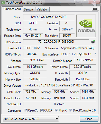

vinzent, kannst du per gpu z mal schauen wieviel MHz deine karte hat, und wieviel
shaders, soweit ich weiß gibt es einige oem modelle von der gtx 560 ti mit gf 114
und gf110 chip.

so schaut die karte aus ,oder ?

gleiche gpu drin , die GTX560TI hat normal den GF114 chip.
deine karte hat den GF110 , nur mit 352 shaders,statt 480 shaders
der GTX570.
vergleich deine gbu z daten mit der , der GTX 570

hab hier nochmal was gefunden, wo deine karte
mit ner GTX560TI und 570 getestet wurde.
klicken
