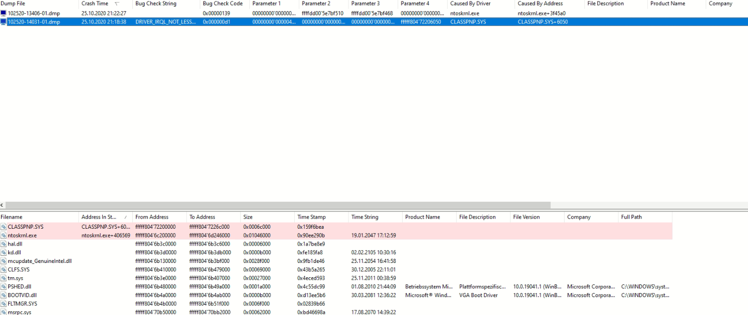

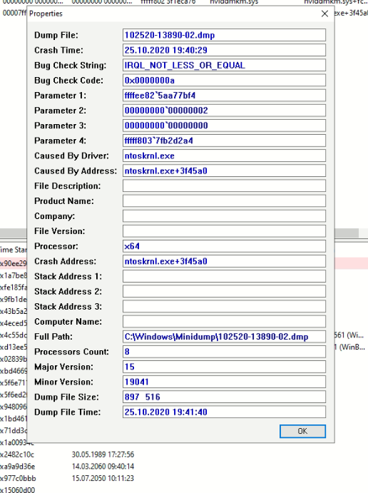

ich habe mir vor einer Woche einen "neuen" PC besorgt.
Leider bekomme ich immer wieder BSOD, entweder gleich 2-3 hintereinander, oder auch mal erst nach 10 Stunden.
Immer mit dem Inhalt ntoskrnl.exe+3f45a0
Sie kommen beim Spielen sowie Youtube schauen oder im Internet surfen, also keine besonderen Merkmale.
Auch wenn die CPU i7-4770k (stock) + Gainward GTX 780 ti per Furmark auf 100% laufen gibts nach 20 Minuten keine Abstürzte.
Ram wurde ebenfalls gestestet 4x8GB (1600 Mhz von Kingston)
Mainboard ist ein z87m g43.
Im Anhang sind zwei Fotos vom Bluescreenviewer.

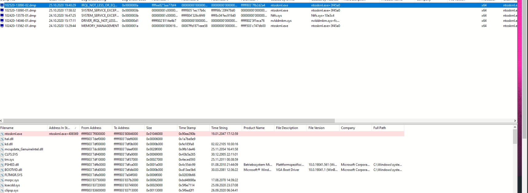

Danke für die Infos, Computer ist bei einem Freund (er ist für ihn), ich werde nochmal alles checken.
Er hatte eine GT 740 eingebaut, ich hab eine GTX 780, SSD habe ich vom alten PC genommen, jedoch W10 neu installiert, ansonsten wurde nichts verändert.
