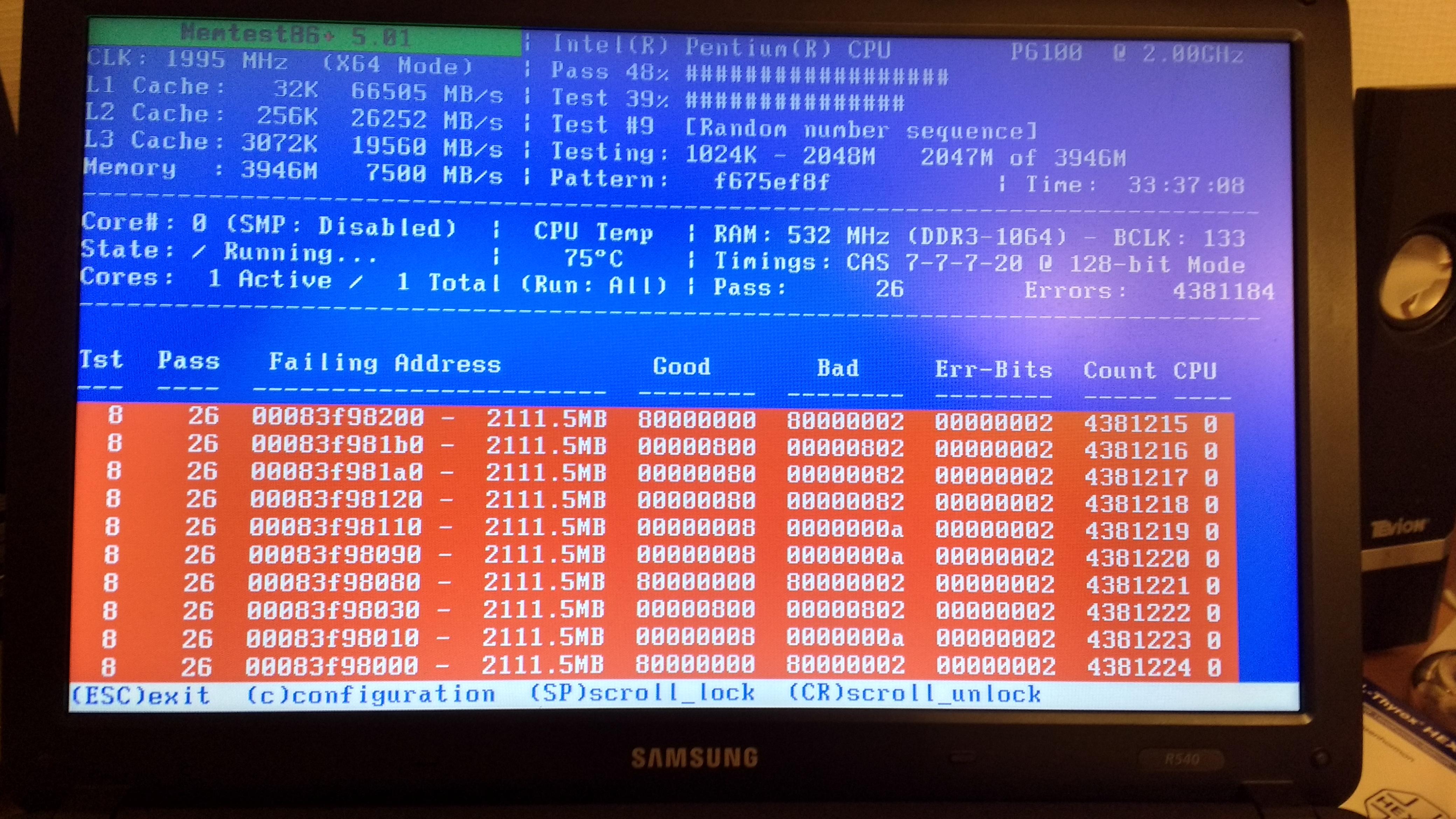

Memtest habe ich gestartet, allerdings habe ich es nach über 30 Stunden angebrochen.
Anbei ein Screenshot: Leider kann ich die Ergebnisse nicht deuten. Kann mir hier jemand helfen?

Würde sagen der Ram Speicher ist hin, teste die Module mal einzeln.
