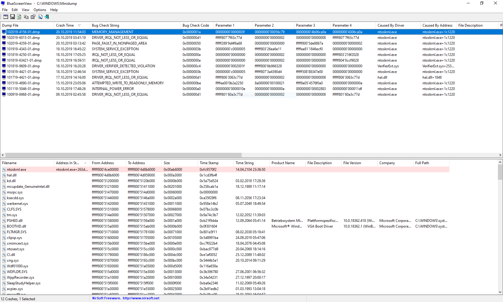

ich habe hier eine Rechner welche in den unterschiedlichsten Situationen mit nen Bluescreen einfach neustartet.
Die Minidumbs habe ich angehangen. Ich bin alle durchgegangen kann aber das Problem nicht wirklich erkennen.

Dafür hatte ich eigentlich extra alle Dump Dateien angehangen. Habe nun aber zusätzlich auch ein Bild hochgeladen.
Eben gab es auch mit sfc /scannow Fehler (auch Bluescreens beim scan).
Auch wenn die Auskunft nichtssgend sein wird (typisch MS halt) - was für Fehler sind das?

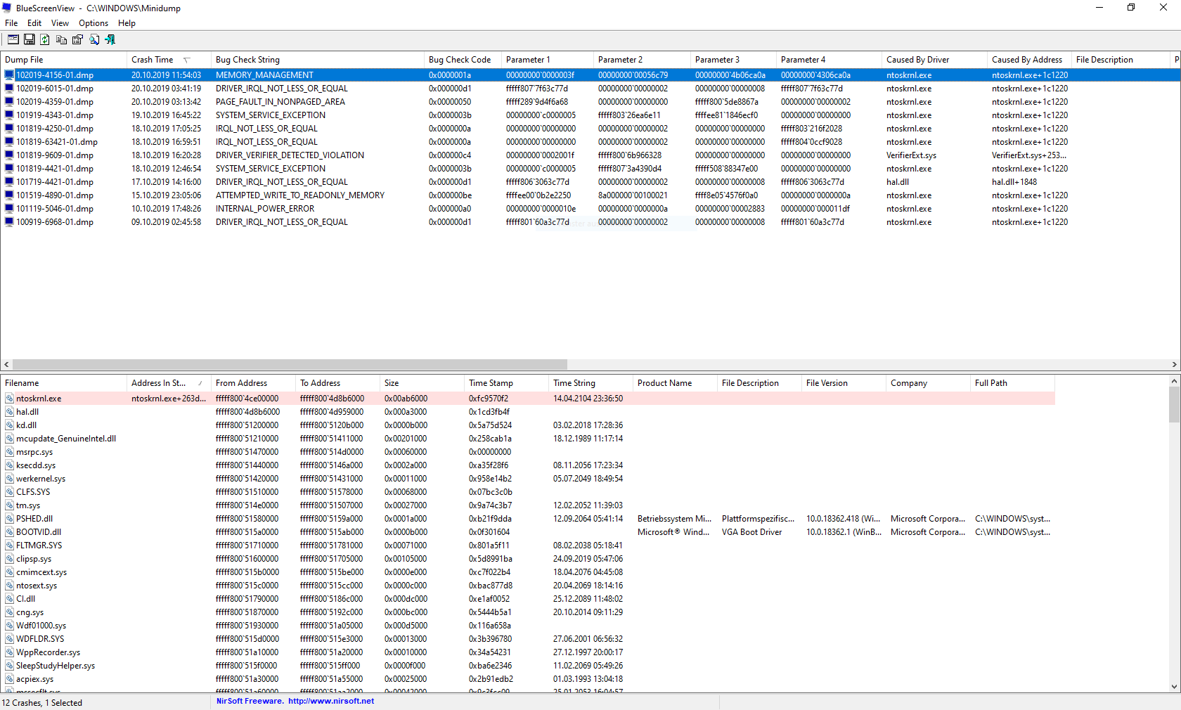

Und kannst du nicht mal deinen Dump an BlueScreenView geben und selber sichten?
Kannst du weiterhin nicht den automatischen Neustart abschalten und und mal mit dem beglücken was WIN dir per BSOD sagen möchte? Sind es unterschiedliche BSODs oder immer der selbe?

Hast du meine Beiträge überhaupt gelesen? Die Dumps sind im Anhang zu finden und ich habe sie alle mit dem MS Debug Tools durchgesucht. Auf dem Screen vom BlueScreenView siehst du auch alle Fehlermeldungen im Überblick. Im Moment startet der Rechner garnicht (die debug Led vom CPU ist an). Hab die null Methode gemacht aber die Debug Led bleibt an. Mach gleich nen CMOS Reset und schaue ob das etwas ändert.

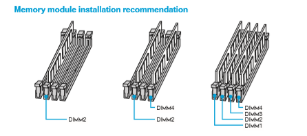

Versuche mal das System zu starten mit nur einem RAM Modul in Slot "Dimm2".
Bei Erfolg, fahr das System wieder runter und installiere den zweiten, in Slot "Dimm4"

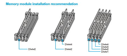

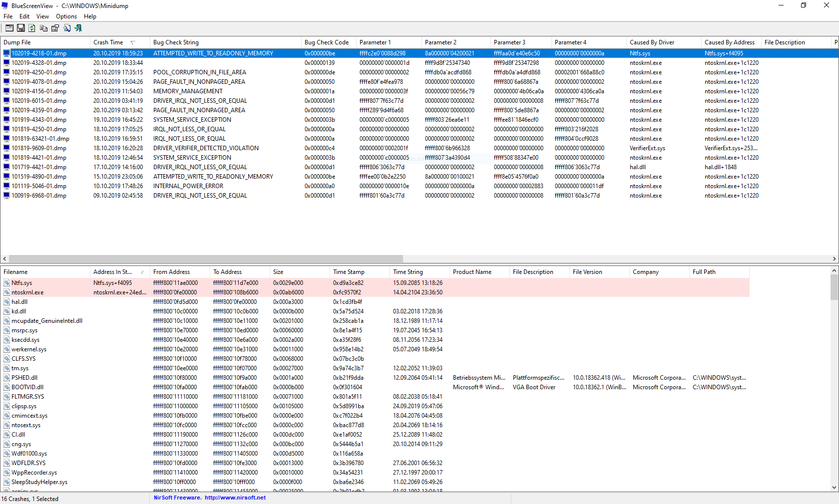

Nachtrag: lief 2h ohne Probleme durch
Im Anhang befindet sich eine neue Übersicht der Dumps.

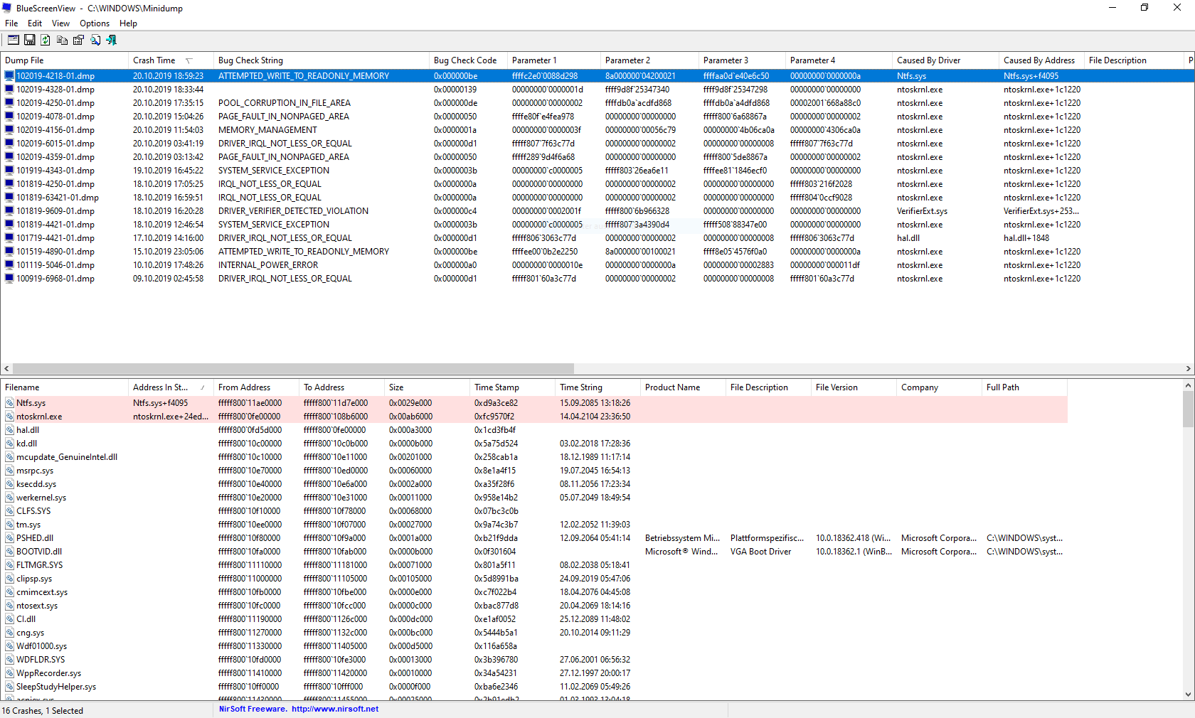

Ich lade keine Dumps (natürlich habe ich das so weit gelesen) und knie mich in die rein - ich will einfach nur Titel und Errorcodes der BSODs.
CN8
Die findest du ganz übersichtlich im Anhang.
