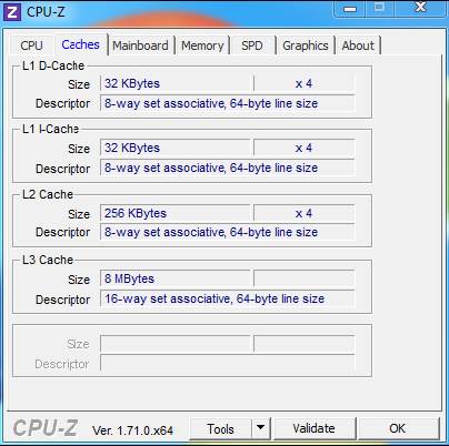

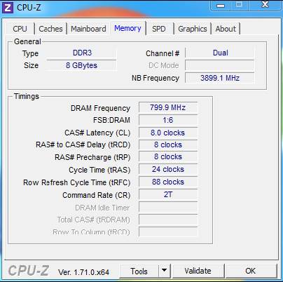

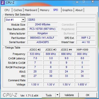

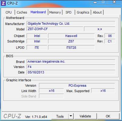

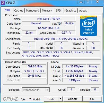

habe gravierende Probleme mit meinem Rechner.
Habe seit längerer Zeit etliche bluescreens, hauptsächlich 1, 1a, 1e und 24, die mich fast zum Wahnsinn treiben.
Laut Eigenrecherchen liegt wohl ein Speicherproblem vor. Mein BIOS erkennt meinen Kingston Speicher nur auf 1400 MHz, obwohl der Speicher 1600 Mhz können sollte. Auch die Spannung hat nicht gestimmt im BIOS wird er auf 1,5 V obwohl er laut Hersteller 1,65 V bekommen sollte. Habe den Speicher manuell auf 1600 MHz und 1,65 V gestellt.
Habe den Speicher bereits mit Memtest86+ getestet, ohne Fehler.
Ich schicke euch einige Bilder von CPU Z mit.
Bedanke mich schonmal im vorrauss für eure Hilfe.
Lg Micha.

Was du machen kannst: Googeln, ob es bekannte Probleme bei deinem Mainbord/Speicher/deren Kombination gibt. Ansonsten bleibt dir nur die Möglichkeit des Try and error. Bedeutet: Neuen Speicher kaufen, alten raus und prüfen, ob das Problem dann weg ist.
Sehe ich das richtig, du fährt eine Vollbestückung mit 4x 2GB? Ich rate mal, dass sich das Problem bei nur 2x 2GB erledigt hat... Lösung... hmmm, wenn es eine Inkompatibilität ist... schwer. Was passiert wenn Takt und Voltage reduziert betrieben werden, so wie es das MoBo tun wollte?
Du meinst 1333MHz?
Wie soll der den auch sonst erkennen?
Ist zwar keine richtige vollbestückung aber heb mal die Spannung vom RAM-Controller an.
@scooter: Kompatiblitätsprobleme sollte es laut der Liste fürs Mainboard nicht geben, was aber nicht unbedingt heisst das es keine gibt, da der Speicher falsch erkannt wird.
@zeromaster: Ja richtig, es handelt sich um eine Vollbestückung von 4x2Gb.
Wenn ich den Takt und die Spannung so eingestellt lasse wie es das Mainboard erkennt gibt es seltener bluescreens,
das Problem an sich ist trotzdem nicht vollständig behoben die Fehler treten dann nur sporadischer auf.
@Tausendsassa: Ne, das Board hat die Einstellmöglichkeiten 1333 Mhz, 1400 MHz und 1600 MHz.
Es handelt sich um einen Kingston Speicher mit 1600 MHz der auf 1,65 Volt betrieben werden soll.

Tip des Tages: du benutzt Bios Version F4 aktuell ist F7
Update mal auf F6, wenn das nicht hilft, probier F7
Tip des Tages 2: Intel mag es nicht wenn der Ram mit mehr als 1,5Volt betrieben wird. Siehe zogger CkY
Was soll Memtest denn bringen?
BIOS Update wäre aber schon mal gut. Gigabyte ist mit RAM eh mäkelig.
Die Auto Erkennung war 1400MHz?
Hast du XMP auch probiert?
