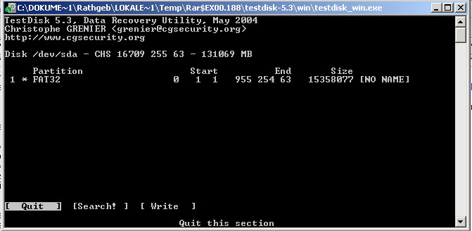

Hallo Fiona, erstmal bedanke ich mich für deine Mühe, im moment lass ich die Testdisksuche laufen, solange kann ich dir schonmal die Bilder zeigen.
Achja was meintest du mit Schreibaktionen? Es handelt sich ja um meine Boot festplatte, also wird dort doch automatisch geschrieben, oder nicht?

Wenn die Bootpartition in Ordnung ist, ist das ok .
Es geht nur um die Partitionen wo weg sind.
Dort wenn es geht keine Aktionen ausführen.
Ich schaue es mir später an.
Gruß
Fiona

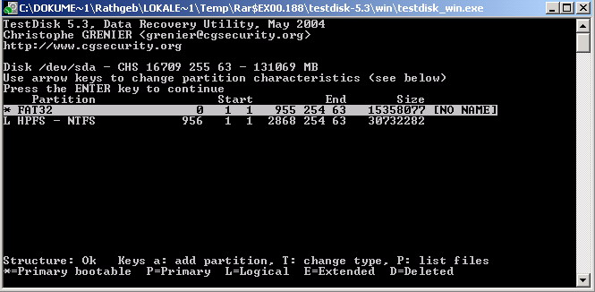

okay, ich kann auf die 2 partitionen ja sowieso nicht zugreifen, die suche von Testdisk ist nun ca. halbfertig.
okay, der test ist jetzt durchgelaufen, wenn ich danach die dateien listen will sagt er mir:

Testdisk hat anstatt 2 logische Laufwerke nur 1 gefunden.
Die andere Partition müßte man wahrscheinlich mit Datenrettungssoftware wiederherstellen.
Auch wenn das jetzige logische Laufwerk mit P keine mehr Daten anzeigt ist es kritisch.
Kann man aber versuchen.
Partitionen überschreiben regulär keine Sektoren und sind somit nicht so kritisch.
Daher folgende Prozedur bei dir;
Drücke jetzt die Taste a .
Gib die Daten folgendermaßen ein;
0 1 1 955 254 63 0b für deine primäre Fat32.
956 1 1 2868 254 63 07 für dein logisches Laufwerk NTFS.

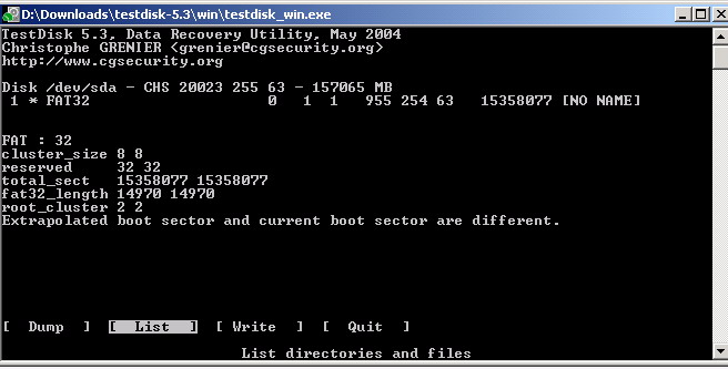

ich versuch grad im Boot menü das [Rebuild BS], denn bei mir wurde angezeigt, dass die sektoren nicht identisch sind.

siehe anhang wegen dem Rebuild BS

Würde vorschlagen, das du bei Testdisk Search nochmal ausführst, die Partitionen mit dem Pfeil anwählst und nach dem obigen Beispiel mit a eingibst.
Gehe dann zum Write-Screen und bestätige Write mit [Enter] und y.
Erst dann gehe bitte zum Menü Advanced und überprüfe mit Boot.
Dort wird auch die Option Backup Bootsector angeboten.
Wenn nötig, mache Rebuild BS.
Neustart und überprüfen.
