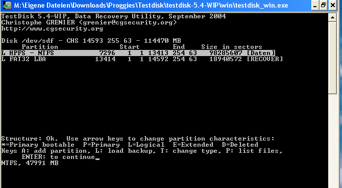

Habe bei deinem 2 Bild gesehen, das der Partitionssector einen Fehler hat.
Partition sector doesn't have the endmark 0xAA55
Daher folgende vorgehensweise;
Starte Testdisk.
Wähle mit dem Pfeil deine Festplatte aus.
Gehe dann mit dem Pfeil nach rechts auf Advanced.
Überprüfe ob bei dir Partitionen gelistet sind.
Lade mir vielleicht auch ein Bild.
Wenn ja wähle die mit dem Pfeil aus.
Dann siehst du ein Menü [Boot]
Bestätige mit Enter und überprüfe, ob dort steht sector are identical.
Ansonsten kannst du den mit [Rebuild BS] reparieren.
Wenn fertig, mit Quit bestätigen.
Jetzt solltest du wieder beim Startmenü sein.
Gehe dann mit dem Pfeil auf [Delete].
Lösche dann den MBR und die Partitionstabellen.
Bestätige und gehe beim Startmenü auf [Analyse].
Der Fehler mit Endmark sollte jetzt weg sein.
Bestätige durch, bis du zum [Quit ] [Search] [Write] Bildschirm kommst.
Lasse Search erneut laufen.
Schreibe dir die Werte auf.
Dabei interessieren dich nur die Werte von Start und End.
Size wird nicht benötigt.
Die kann man dann mit a (wie add) eingeben.
Hier hast du noch mal ein Beispiel.
https://www.computerbase.de/forum/t...on-wiederherstellen.69070/page-10#post-813364
Wenn du die Werte nicht richtig eingibst, kann es Fehler geben von leerer Partition bis Datenverlust.
Gib mir bitte Info, was du gemacht hast.
Überprüfe die gefundenen Partitionen mit P.
Poste mir bitte ein Bild nach Search und vom Write-Screen.

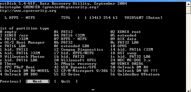

Hallo Fiona,
also ich hab so gemacht wie beschrieben...nach search die werte aufgeschrieben und dann mit a die beiden partitionen wiederhergestellt jedoch ohne großen erfolg!
Die 25G partition ist da ohne dateien und auf die größere kann windows nicht zugreifen bzw. will es erst formatieren....
was soll ich nun machen???
Mfg Tmc
EDIT: jetzt bin ich mir gar nicht mehr so sicher ob ich bei TYP auch 07 eingegben hab, aber normal schon...

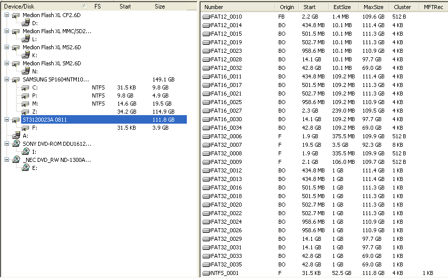

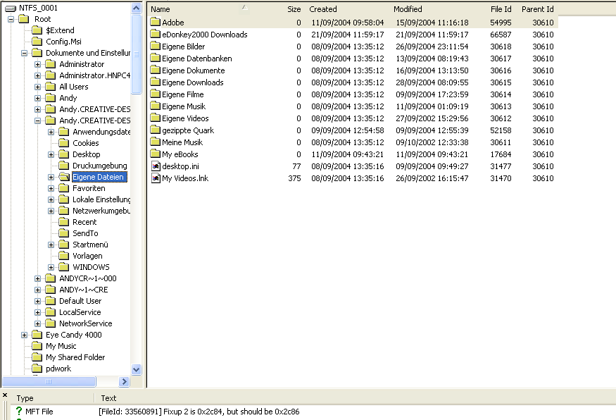

ich hab die platte nun mal bei resotorer 2000 angeschaut Siehe datei und es waren 3 fat und 3 ntfs platten da...bei den fats kann man keine brauchbaren dateien finden, also keine datein die ich vorher auf der platte hatte bei den ntfs schon jedoch kommen sie mit der zeit so oft vor dass aus einem orden irgenwann mal 20 und nochmerh werden, jedoch NUR 1 einem von diesen 20 die weitern dateien befinden?!?!?
testdisk zeigt nun auch was komisches an:
alle screenshot sind in der dok.rar verpackt...
Hier
Mfg Tmc
@ Tcm
Restorer2000 zeigt viele Dateien als nicht mehr herstellbar an. Aber es sind noch Daten da.

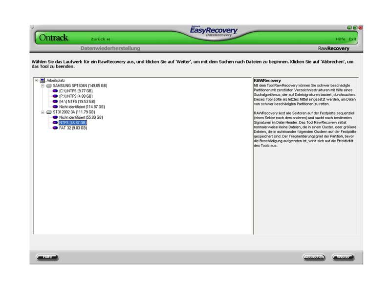

da glaub ich dass ich revorvery2000 dann nehmen muss oder????

Ja sieht so aus, das dein Dateisystem defekt ist.
Besser Datarecoverysoftware.
Gibt es hier.
https://www.computerbase.de/forum/threads/hdd-diagnose-recoverytool-sammlung.58108/
Manchmal erfolglos und stürzt gern ab ist PC Inspector File Recovery.
Aber Freeware.
Restorer2000 hatte hier bisher viel Erfolg.
Wie hier schon beschrieben.
https://www.computerbase.de/forum/t...on-wiederherstellen.69070/page-14#post-855323

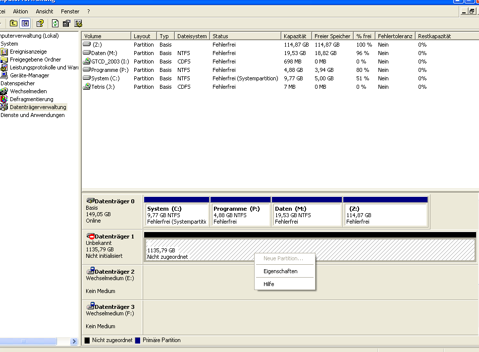

Hallo Leute,
ich verfolge nun seit ein paar Tagen eure Beiträge in diesem Forum! Aber nun stelle ich mich erstmal vor... Ich bin neu in diesem Forum und hab gleich eine Frage und hoffe zugleich, dass das nicht penetrant ´rüberkommt!
Es geht um meine Festplatte, die sich nicht mehr lesen lässt. Ich habe im Rechner 2 Platten á 40 GB
1. Platte (3 Partitionen)
2. Platte (2 Partitionen)
Da ich eure Beiträge seit langem verfolge und des Öfteren TESTDISK vorkommen ist, hab ich es auch gleich mal ausprobiert eine Partition meiner 2. Platte wieder zu bekommen. Diese 2. Platte wird in Windoof angezeigt, allerdings kann ich nicht darauf zugreifen? Hab es mit TESTDISK ausprobiert, mache wohl irgendwas falsch. Wenn ich die undefinierbare Platte anklicke, kommt folgende Fehlermeldung:
Auf I:\ kann nicht zugegriffen werden,
die Datei oder das Verzeichnis ist beschädigt oder nicht lesbar.
Dazu muss ich sagen, das bevor ich mit TESTDISK anfing eine andere Fehlermeldung erschien. Diese lautete ungefähr so:
Wollen Sie das Laufwerk formatieren?
Hatte immer auf NEIN geklickt.
Was ich nicht verstehe ist, das das Laufwerk jetzt nicht mehr den Namen hat, welchen ich ihm mal gegeben habe.... er heißt jetzt schlicht und einfach LOKALER DATENTRÄGER.
Ich hoffe, mir kann jemand individuell helfen, meine Daten (Partition) wiederzubekommen!

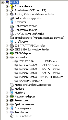

hallo, babe mich auch schon durch die ganzen postings geforstet, konnte aber nix finden was mir weitergeholfen hat.....
PROB: mein pc (2,67 gh) mit win xp service pack 2 (seagate 120 gb intern, samsung 160 gb extern) erkennt die 3 partitionen der fp (seagate 120 gb) nicht mehr, also habe ich die platten getauscht und sowohl xp und sp 2 auf die samsung gebracht... aber wie komme ich jetzt an die seagate daten !!!!WICHTIG!!! im bios wird die platte, die ja an USB hängt, auch angezeigt, im arbeitsplatz dagegen nicht mehr, dafür im gerätemanager unter laufwerke komische bezeichnung :"T³1²0°2³A
und unter disk doctor sagt er mir: "ungültige signatur in der partitionstabelle"
bitte bitte helft mir, bin am verzweifeln...

Frage;
Waren die alle NTFS-formatiert?
Waren es primäre Partitionen oder auch eine erweiterte und logische Laufwerke.
Lade dir mal Testdisk.
Weiter unten unter Downloads gibt es bereits die Version 5.4 Beta.
Nimm bitte die!
Setze mir mal Screenshots vom Analysescreen und Write-Screen für Diagnose und Vergleich.
Gut wäre es, wenn du am Writescreen "Search" laufen lassen könntest und mir vom Ergebniss auch einen Screenshot setzen könntest.
Wenn du kein Screenshot-Programm haben solltest, kannst du es hier auf Computerbase runterladen.
Dieses ist erst mal für Diagnose.

@Fiona
habe testdisk 5,4 durchlaufen lassen und das angezeigt bekommen.
anschließend restorer . das sah dann so aus...die daten sind also alle noch vorhanden,oder?
muss ich restorer jetzt kaufen oder gibt's ne andere lösung?
Lg Andy

Restorer2000 zeigt deine Daten komplett als gut an.
Sieht schonmal gut aus.
War erstmal nur für Diagnosezwecke.
Das bedeutet du brauchst es noch nicht kaufen.
Zur Auswertung von Testdisk.
Testdisk zeigt nur 2 logische Laufwerke an.
Einmal Daten und einmal Recover.
Die oberste Partition ist nur eine Erweiterte und hat somit keine Daten.
Da es sich nach deinen Angaben um 3 Partitionen gehandelt hat, wird eine bei Testdisk nicht gelistet.
Habe auch freien Speicher am Anfang der Platte gesehen.
Das bedeutet die erste Partition.
Auf deinem ersten Bild siehst du [Search!].
Dabei wird eine tiefere Suche durchgeführt.
Somit besteht die Möglichkeit, das die auch gelistet wird.
Gehe noch mal in Testdisk mit dem Pfeil auf Search und lasse es durchlaufen.
Dauert eine Weile.
Wenn es fertig ist, Poste mir davon ein Bild.
Ich möchte sehen ob die dann auch gelistet wird und du die wiederherstellen kannst.
Wenn dort eine Partitionstabelle defekt ist, kann man den MBR und die Partitionstabellen löschen und nach Search muß man dann die Werte manuell eingeben.
Das wird dann am Write-Screen automatisch erstellt und angezeigt.
Somit ist es ein Versuch auch die wiederherzustellen.
