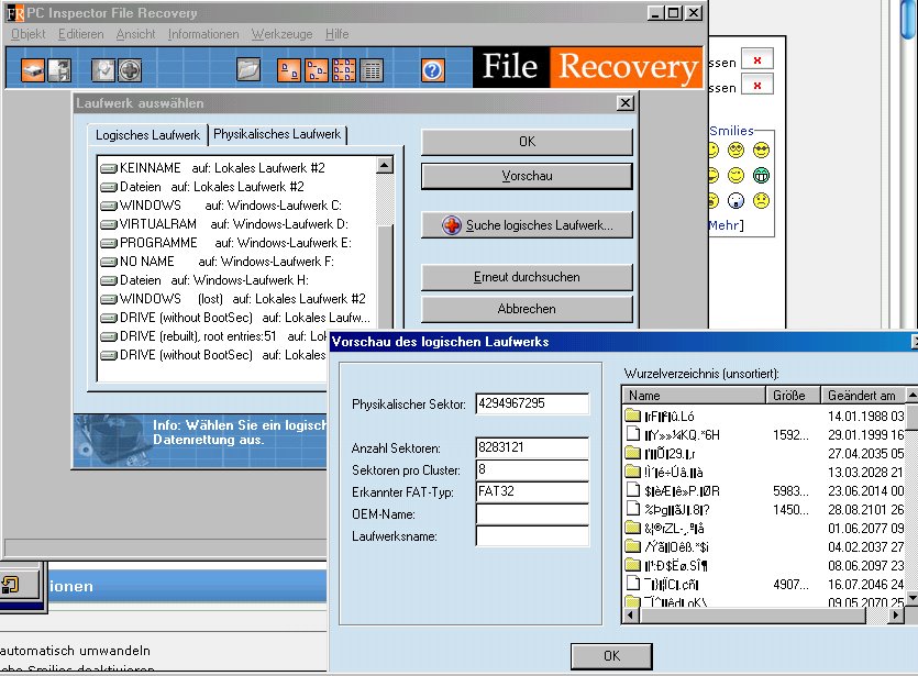

R-Tools und R-Studio habe ich getestet.
Hatte auch schon Hyroglyphen angezeigt.

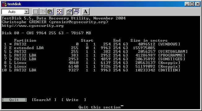

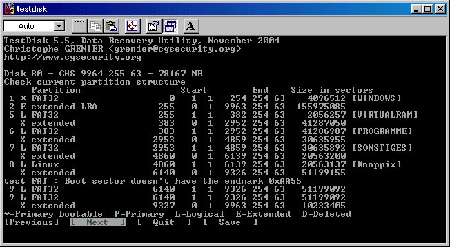

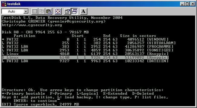

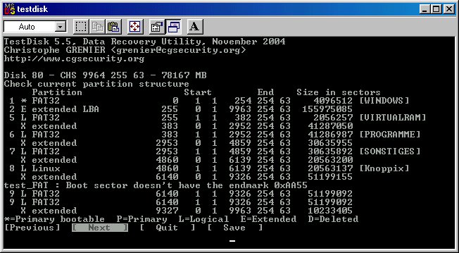

Also, jetzt bin ich ganz zurück im Programm gegangen, auf ANALYSE (Screen 01), dann weiter runter gescrollt mit NEXT (Screen 02) dort musste ich auf QUIT gehen, im nächsten Screen 03 dann weiter mit ENTER und im darauf folgenden (Screen 04) auf SEARCH. Das hat ne Weile gedauert, weswegen ich vom PC weg bin. Als ich wiederkam, war das was auf dem letzten Screenshot abgebildet ist zu sehen.

Ich habe gesehen das die Partition Dateien verkehrt gelistet wird als primäre aktive Partition.
Dafür wird am Write-Screen die primär aktive Windows Partition nur noch als primär und nicht mehr als aktive Startpartition gelistet.
Das bedeutet, das die Dateien-Partition Fehler aufweist und nicht nur im Dateisystem.

Siehe hier Partition 9 und Speicherbereich von Cylinder 6140 - 9326
https://www.computerbase.de/forum/attachments/testdisk02-jpg.15864/
Wird wahrscheinlich doppelt gelistet, da einmal extendet (erweitert) und einmal als logisches Laufwerk.

Dein logisches Laufwerk wird bei Testdisk als Linux erkannt.
Dieses hattest du auch nach deinen Angaben so formatiert.
Siehst du auch auf dem Bild mit der Nummer 3.
Zu erkennen an den Speicherbereich von Zylinder 6140 bis 9326.
Da steht Linux und Knoppix.
https://www.computerbase.de/forum/attachments/testdisk05-jpg.15867/

Also irgendwie bin ich zu doof dafür, oder Testdisk bringt was anderes, als Du dachtest. Nach ADVENCED kommt folgender Screen - da gehts nicht weiter, außer auf QUIT oder SAVE...
sorry für das ständige Nachfragen, versuche mich zu bessern :)
P.S.: nächste Antwort kommt auch schneller, bin jetzt ständig online im Forum und befolge Deine Anweisungen in testdisk

Wahrscheinlich mußt du beim Analyse-Screen auch auf Quit gehen.
Ich nehme mal an, Next erscheint, weil dort noch dein logisches Laufwerk Dateien gelistet wird und dieses am Bildschirm nicht angezeigt wird.
Gruß Fiona
Achso, musste nur nach ADVANCED auf QUIT gehen und dann mit ENTER weiter
Screenshot nach SEARCH ist anbei
Wähle das logische Laufwerk mit dem Pfeil aus.
Zu erkennen an den Speichereich der Zylinder 6140 bis 9326.
- muss ich nicht die partition nehmen, die bei 9326 beginnt - wie auf dem screenshot??? den das ist ja die mit 25 gb, die ich retten will.
Verstehe ich nicht! :confused_alt:
Die 25 GB Partition ist die, wo auf deinem Bild gekennzeichnet ist,
Die geht von 6140-9326.
Ist auch als Linux gekennzeichnet.
Soweit ich das verstanden habe, ist der Grund dafür, das du beim formatieren für eine Linux-Partition die verkehrte erwischt hattest.
Die nächste Partition fängt bei 9327 an, ist ca. 5 GB groß.
Dieses ist deine Dateien-Partition und nach deiner Mitteilung vorhanden.

also, habe jetzt weiter deine anweisungen befolgt:
- Lasse Search laufen.
--> Setze mir nach Search einen Screenshot. (2)
- Wähle das logische Laufwerk mit dem Pfeil aus.
Zu erkennen an den Speichereich der Zylinder 6140 bis 9326. Drücke a . Gib die Werte wie oben genannt ein. Dann sollte das logische Laufwerk als Fat32 hinterher nachdem du Done bestätigt hast auch in der Liste mit aufgeführt werden. Wähle es mit dem Pfeil aus.
--> Setze mir einen Screenshot. (3)
- Bestätige mit Enter bis du zum Menü mit [Quit] [Search] [Write] kommst.
--> Setze mir einen Screenshot für Diagnose. (4)
So, bis hierher sollte jetzt alles nach Deinen Anweisungen verlaufen sein. Bin gespannt, ob noch ein paar Daten übrig sind ...
Und nun? :rolleyes::

Nach formatieren des logischen Laufwerks in Linux und mit nicht erfolgreichen Versuch mit Datenrettungsoftware auf das Laufwerk zuzugreifen solltest du dir jetzt Eingriffe überlegen.
PC Inspector zeigt Hyroglyphen an.
Siehe hier (eigentlich bei PC Inspector nicht ungewöhnlich);
https://www.computerbase.de/forum/attachments/part03-jpg.15802/

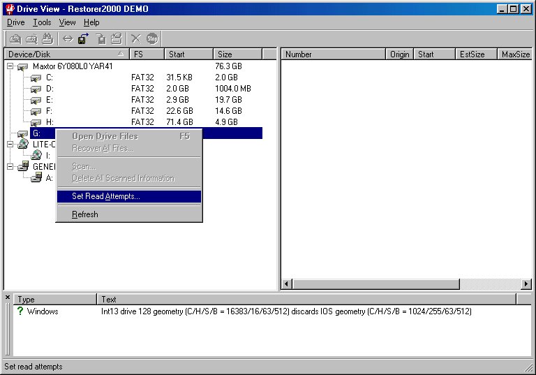

Auch Fehler bei Restorer2000 (eigentlich sehr ungewöhnlich).
Habe jetzt mal die Demo von Restorer2000 probiert, aber da kann ich (fast) gar nix anklicken wenn ich die Partition mit der rechten Maustaste anklicke. Und die Partition scheint da gar nicht meiner Festplatte zugeordnet zu sein... komisch (Screenhot 4)
https://www.computerbase.de/forum/attachments/part04-jpg.15803/
Hierbei schließe ich nicht aus, das Datenrettungssoftware für Windows die Daten nicht lesen kann, da für Fat und NTFS und nicht für Linux.
