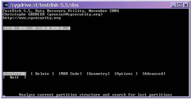

aber TestDisk geht auf überhaupt keine Platte drauf, auch nicht auf die eingebaute. Kommt sofort die Fehlermeldung
"/cygdrive/d/testdisk-5.5/dos
Eine Anwendung hat versucht, auf die Festplatte direkt zuzugreifen. Dies wird nicht unterstützt, Dies kann zur Folge haben, dass die Anwendung nicht korrekt funktioniert."
Was sie dann ja auch wirklich nicht tut.
ich hänge mal einen Screenshot an, wie sich TD präsentiert, wenn ich die Fehlermeldung ignoriere

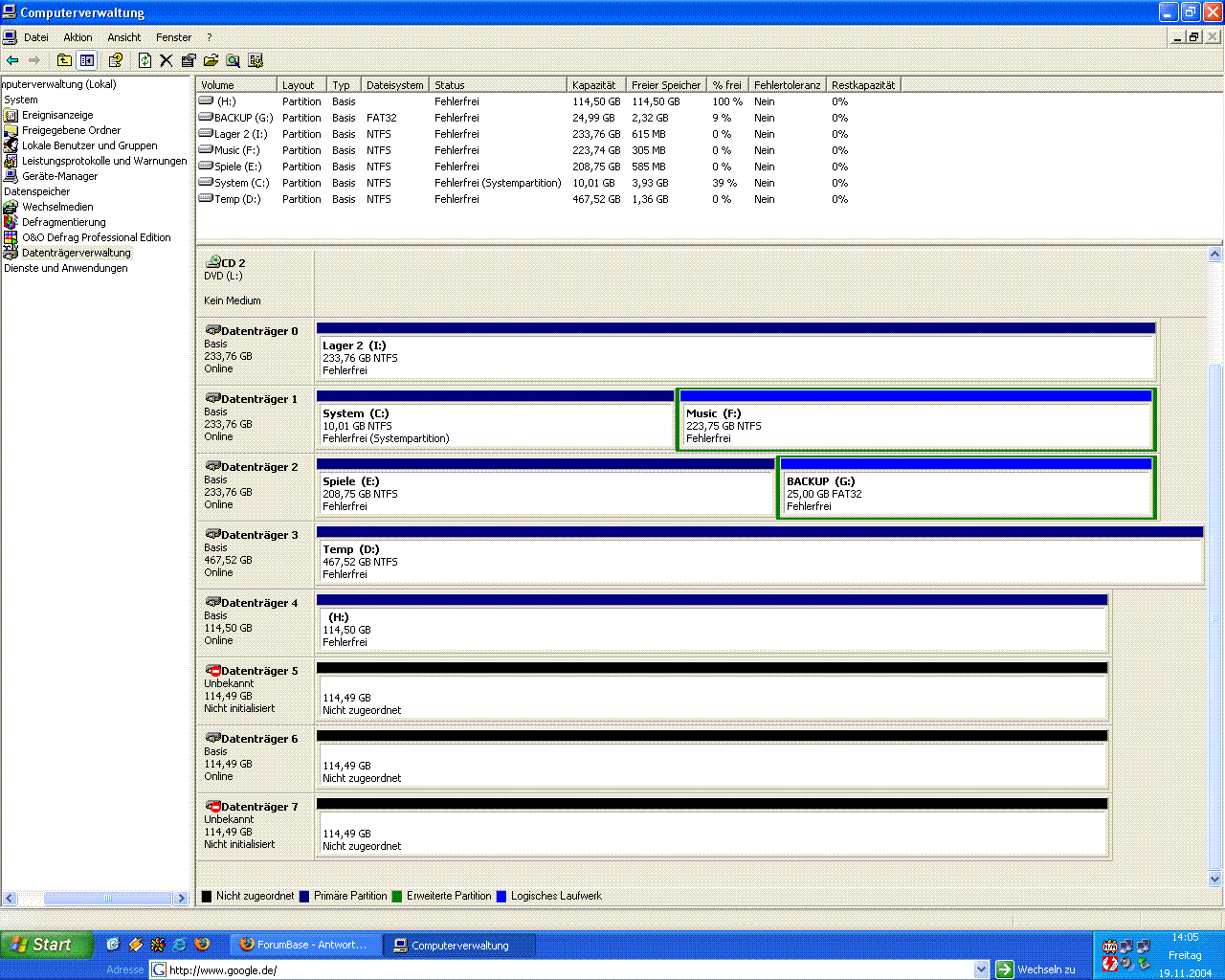

@ Fiona
hab jetzt mal alle Platten einzeln angeschlossen und mit FileScavenger probiert.... aber wieder ohne erfolg...
allerdings wundere ich mich über die Datenträgerverwaltung...
schaus dir mal an:
die Erste HDD hat irgendwie eine zuordnung... die anderen nicht.... (eigentlich müssten doch alle "nicht zugeordnet" sein... da Sie ja nicht am Controller hängen....

Die Festplatten 5 und 7 solltest du initialisieren.
Da die Festplatten am Raidkontroller zu einer zusammengefasst sind, kann es schon sein, das nur die erste erkannt wird, da Windows darauf den MBR und den Bootsektor für die Partition geschrieben hat.
Viele Grüße
Fiona

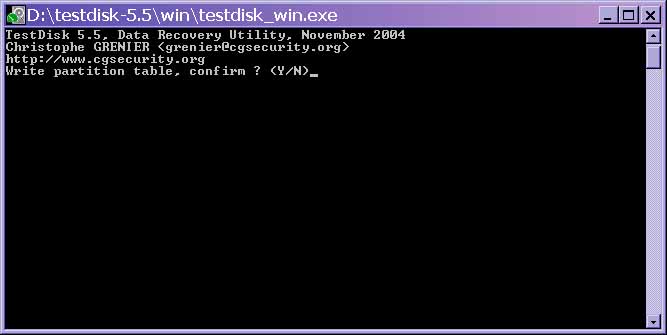

so, ich hab es wohl geschafft
ich hänge an die Screenshots von Search! auf der fraglichen Platte, den Ergebnisschirm davon und den Write-Screen wie gewünscht.
Frage: Wenn ich das jetzt mit ja bestätige, was mach TD dann? Schreibt mir einen neuen Eintrag in die Partitionstabelle mit den alten Daten? Oder was sonst?

Die Konfig ist richtig.
Zeigt ca. 156 GB primär Fat32 LBA an.
Liegt aber wahrscheinlich am overhead wegen Fat32.
Gehe mit Pfeil auf Write.
Bestätige mit [Enter] und y.
Neustart und überprüfen.

Jawoll ja!
Herzlichen Dank, Fiona, Dein Weg führte zum Ziel und alle Daten sind noch da. Jetzt kann ich wenigstens wieder arbeiten!
Nochmal, vielen Dank!
