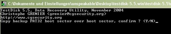

Hi Fiona,
also hab bestätigt mit ENTER und Y..
Danach (nach ca. nur 2 Sekunden) kam folgendes:
Unter Backup boot sector steht OK und zeigt, das der gültig ist.
Der wird jetzt wiederhergestellt bei Backup BS.
Gehe auf Backup BS und bestätige mit Enter.
Setze mir einen Screenshot.
Dort müßte dann stehen, sectors are identical.
Viel Grüße
Fiona

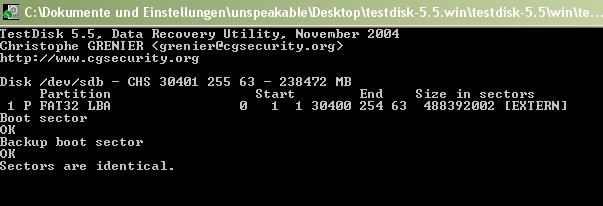

Aha,
hier gleich der Screen nach ENTER bei Backup BS
Wobei, die HD ist ja eine externe Festplatte, und dort ist doch der BS relativ egal, oder?
Naja, ich kenn mich eben nicht aus mit Partitionen und Festplatten, leider.... ;-(((
Ja das passt.
Gehe bei Testdisk jeweil auf Quit und beende es.
Neustart und auf chkdsk aufpassen.
Bitte mitteilen.
Viele Grüße
Fiona
