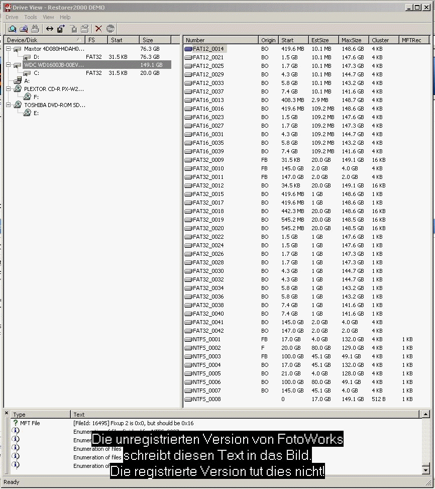

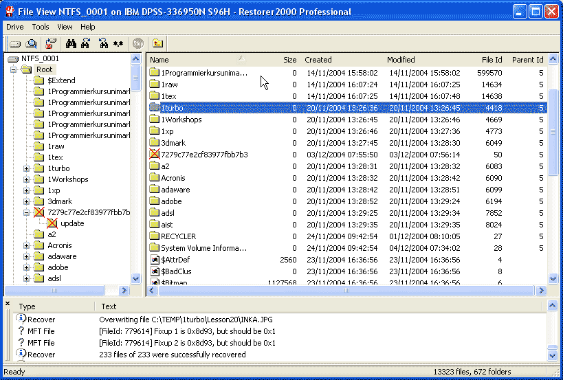

"[FileId: 2121] MFT record child's claimed parent mismatch, aborting" und "[FileId: 76113] Fixup 2 is 0x200, but should be 0x4"
Hatte ähnliches Problem im Test mit MFT und der Restorer hatte alle brauchbar wieder hergestellt.
Siehe Bilder!

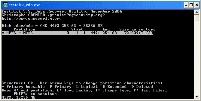

Dank diesem Forum sowie TestDisk konnte ich meine gelöschte erweiterte NTFS Partition mit 140 GB Daten retten.

Guter Tip dazu für Diagnose ist, lade dir mal den Restorer2000 als Testversion, und mache mal einen Scan.
Dann siehst du was an Daten da ist.
Damit kannst du in der Testversion auch Dateien bis 64KB wiederherstellen.

ok werd ich mal versuchen, da die testversion von magicrecovery zumindest eins der filesysteme findet, bin ich da jetzt wieder ganz guter dinge. :P
/edit: sieht in der tat garnicht schlecht aus...
das tool findet tstaechlich alle partitionen, selbst solche die schon laenger platt sind, am ende der hd. :P
da scheinen sie also noch zu sein, nur wie vermutet lediglich der eintrag in der partitionstabelle gekillt.
ich finde die auswertung allerdings reichlich verwirrend gestaltet, mit der ellenlangen liste an fat16 partitionen... ~~

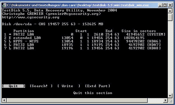

Ich sehe dort 4 Partitionen.
Ist eine primäre und eine erweiterte Partition mit 3 logischen Laufwerken.
Die erste ist System (Fat32 LBA).
Dann kommt HDA6 (NTFS), HDA7 (FAT32 LBA) und HDA8 (FAT32 LBA) .
Sehe auch den freien Speicherplatz nach der primären Systempartition.
Alle Datenvolumen sind gelistet.
Wenn was fehlt teile es mir mit.
Werde mal dein Bild beschneiden und kleiner einsetzen.
Die Modemuser und der Server danken es dir.
Gruß
Fiona

ja das stimmt alles soweit, die letzten beiden sind swap partitionen, vovon eine schon laenger geloescht is(allerdings mutwillig :P).
hab gerade nochmal im restorer geschaut, die grosse partition am anfang war ntfs und ist auch browsbar mit dem tool.
Die NTFS-Partition ist ca. über 47 GB groß.
Auch die Struktur stimmt.
Wenn dort eine dabei ist, die du schon gelöscht hattest, ist das egal. Kannst du dann immer noch wieder löschen.
Wenn das alles so stimmt, kannst du auf den Write-Button gehen und mit [Enter] und y bestätigen.

Wenn dir noch eine Partition fehlen sollte, besteht die Möglichkeit, das die nach Search gelistet ist.
Dazu solltest du mir einen Screenshot setzen nach Search.
Da würde ich sehen was damit ist, und ob man die über a (add) zufügen kann.
Da kann man auch mit p drücken (P: List Files) sich die Daten anschauen.
Der Screen hat das Menü wie im Bild unten.
Gruß
Fiona

Ansonsten der Restorer2000 (normal kostengünstig) schlägt mit ungefähr 38 € (ca. 50 $) für die Pro-Version wo beides FAT und NTFS unterstützt zu buche.
Für nur ein Dateisystem ist es billiger.
Link dazu gibt es hier;
https://www.computerbase.de/forum/threads/hdd-diagnose-recoverytool-sammlung.58108/
