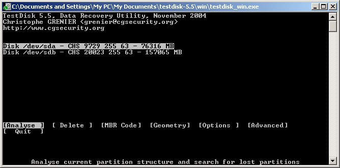

Für Diagnose der Partitionen lade dir mal Testdisk.
http://www.cgsecurity.org//index.html?testdisk.html
Starte Testdisk.
Wähle mit dem Pfeil deine Festplatte aus.
Bestätige mit Enter bei Analyse.
Setze mir davon einen Screenshot.
Wenn nötig, Screenshotprogramme gibt es hier im Downloadbereich.
https://www.computerbase.de/downloads/foto-und-grafik/
Wenn keine Partition gefunden wird, besteht die Möglichkeit, das Testdisk sofort zu suchen anfängt.
Beende das dann mit Stop.
Ansonsten bestätige mit Enter durch, bis du zum Menü kommst, wo unten steht, [Quit] [Search] [Write].
Setze mir für Diagnose bitte davon auch einen Screenshot.
Gehe mit dem Pfeil auf [Search] lasse es durchlaufen.
Setze mir nach Search auch einen Screenshot.

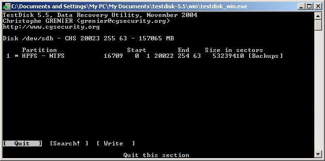

Hallo Fiona,
vielen dank für die hilfe. hier die ersten beiden screenshots von testdisk. betroffen ist die zweite fp. im zweiten screenshot siehst du die entsprechende fehlermeldung. weisst du, was die zu bedeuten hat?

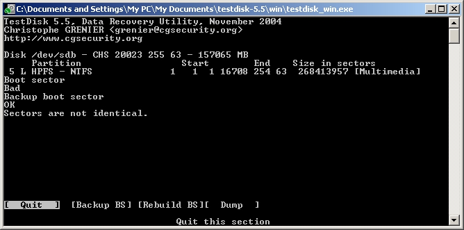

hier die weiteren screenshots. die "verschwundene" partition ist diejenige, die mit dem namen multimedia bezeichnet wird. die screenshots stimmen mich eigentlich ganz positiv, aber bevor im screen (5) write auswählen, wär mir die expertenmeinung schon wichtig. insbesondere die bedeutung der fehlermeldung sector doesn´t have endmark im screenshot (2) kann ich nicht einschätzen
Der Write-Screen auf Bild 5 sieht gut aus.
Gehe auf Write und bestätige mit y.
Eine Marotte von Testdisk ist, das die primäre Partition aktiv gestzt wird.
kann man abstellen mit Ptedit32 und ist nur für die 2 primäre Partition.
Erklärung ist hier im Beitrag.
https://www.computerbase.de/forum/t...nden-biglba-problem.100326/page-2#post-968164
Dabei braucht dich nur die Sache mit Ptedit32 interessieren.
Danach Neustart und überprüfen.
Der Fehler mit der Endmark bedeutet, das im MBR die Signatur mit 2 Byte nicht stimmt.
Davon sehe ich aber am Writescreen nichts mehr.
Daher die Empfehlung auf Write zu gehen.
Viele Grüße
Fiona

Es sieht nach einem Fehler im Bootsektor von dem ersten logischen Laufwerk mit den Multimediadateien aus.
Kann auch im Dateisystem sein.
Kann man versuchen zu beheben mit [Rebuild BS].
Sonst besteht die Möglichkeit, das das logische Laufwerk (Multimedia) nach Neustart als unformatiert angezeigt wird.
Hat aber bis hierhin nichts mit der primären Partition (Backups) zu tun.
Vorschlag in dem Fall ist, gehe auf Backup BS und sichere den Bootsektor.
Gehe hinterher auf [Rebuild BS].
Lasse es laufen.
Kann dauern.
Wenn du dann die Meldung ähnlich Bootsector und extrapolated Bootsector sind nicht identisch erhältst, ist das normal.
Dabei solltest du bedenken, das der jetzige Bootsector als Bad (nicht gut) ausgegeben wird.
Das solltest du dann mit Write bestätigen.
Dann Neustart und testen.
Wenn dann chkdsk kommen sollte erstmal abbrechen. Kann auf defekte Dateien im Dateisystem hinweisen.
Sonst besteht die Möglichkeit, das chkdsk die löscht.
Kann auch durch den Fehler beim kopieren verursacht sein.
Dieses passiert relativ selten.
Testdisk bring auch die Meldung, das der Backup Bootsector OK ist.
Würde ich deshalb empfehlen.
Ausserdem kannst du den vorigen auch wiederherstellen.
Vergiss bei dieser Aktion nicht hinterher Ptedit auszuführen und deine 2 Partition (Backups) zu überprüfen und gegebenenfalls 00 anstatt 80 zuzuweisen.
Viele Grüße
Fiona

ein neues problem: wenn ich auf der "wiedergewonnenen" partition alte daten verschiebe, dann sind diese danach nicht mehr benutzbar bzw. der zugriff wird verweigert. das gleiche passiert nicht, wenn ich daten verschiebe, die ich erst nach dem wiedergewinn der partition verschiebe. die daten funktionierten aber vor dem verschieben. hast du dafür eine erklärung?
bester gruss
jan
Dafür gibt es die Möglichkeit, das der Bootsektor defekt ist oder das Dateisystem.
Bei dir hatte Testdisk die Warnung auch ausgegeben.
Siehe hier;
https://www.computerbase.de/forum/attachments/screenshot6-jpg.16990/
Boot sector
Bad
Backup Boot sector
OK
NTFS legt eine Sicherungskopie an wie hier den Backup-Bootsector.
Hier ist nochmal Info dazu von Microsoft.
http://support.microsoft.com/default.aspx?scid=kb;EN-US;153973
Leider ist Disk Probe nicht oder schwierig erhältlich.
Du hattest auch Rebuild BS ausgeführt wegen der Meldung, das der Bootsektor fehlerhaft (bad) ist.
Wird von mir Ergänz mit dem Hinweis, das man den Bootsektor bei NTFS wenn der Backupbootsector OK ist wieder herstellen kann mit [Backup BS].
Dabei wird der Backup Bootsector auf den Bootsector kopiert.
Rebuild BS ist für Fat-Partitionen.
the file or directory is corrupted and unreadable.
Weiterhin kann man das Dateisystem reparieren mit chkdsk Laugwerk /r .
Dabei können aber beschädigte Dateien gelöscht werden.
Vielleicht eine Möglichkeit würde mit Testdisk bestehen.
Dabei sollte man aber auch in betracht ziehen den jetzigen MBR und die Partitionstabellen zu löschen.
Hinterher kann man auf Serach gehen, und die Werte manuell eingeben.
Auch nochmal ín Betracht ziehen, wenn die Partition dann nicht richtig erscheint [Backup BS] auszuführen.
Dabei erfolgen hier aber Direktzugriffe auf den Datenträger.
Vorher solltest du Betrach ziehen von der Partition ein Image anzulegen, oder Backup.
Auch wenn nötig, könnte evtl. Datenrettungssofware helfen.
