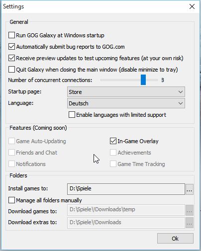

Womit lädst Du den Patch herunter? Eigentlich kann man auch einstellen, wo der DL gespeichert werden soll.
zB hier bei GoG Galaxy:
Ich habe GOG Galaxy gestartet und dann hat er begonnen Witcher 3 upzudaten.
