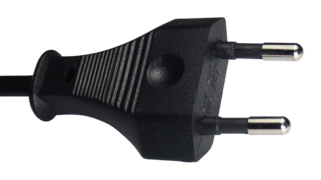

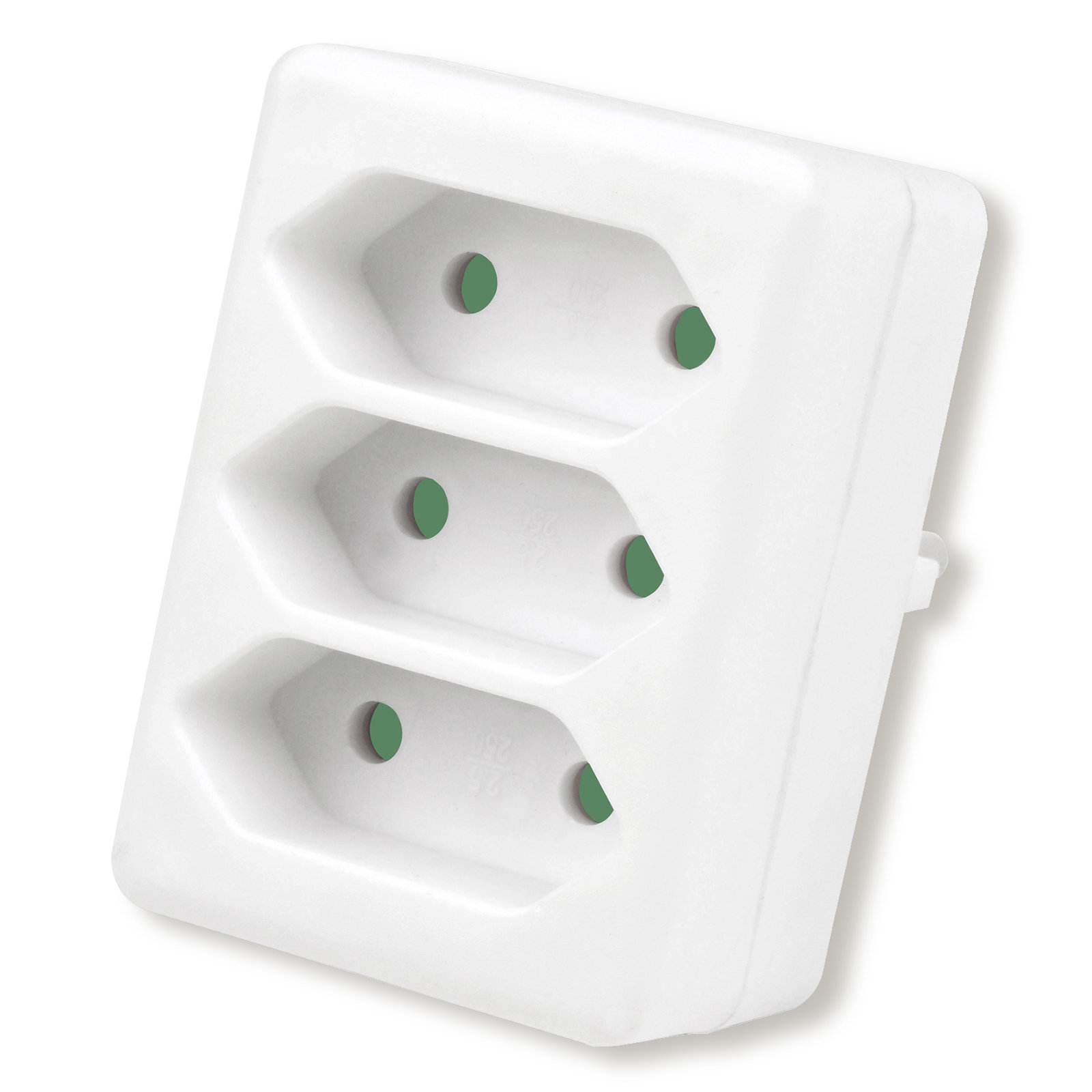

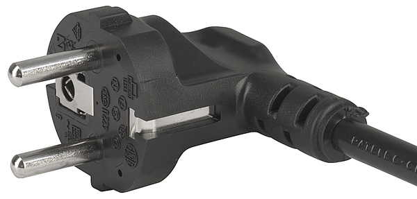

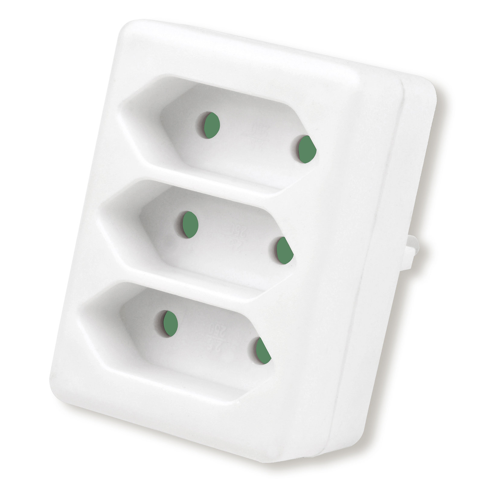

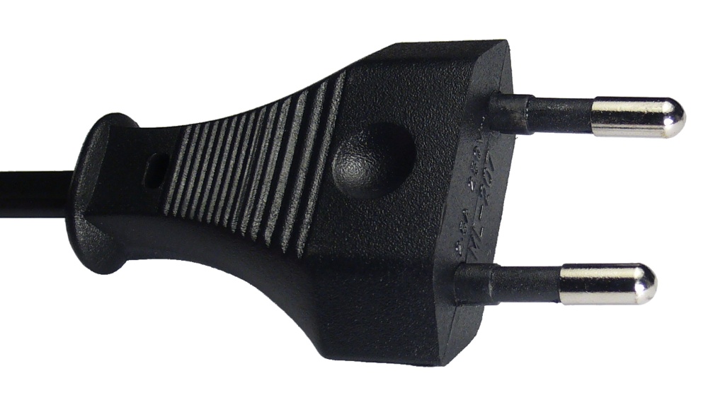

Ich erklär es mal so wie es mir mal erklärt wurde. Denk an deine Steckdosen zu Hause.
Diese sind in der Regel Schuko.
Wenn du jetzt aber eine Verlängerung mit Flachstecker verlegst....
...passt da nur der entsprechende Flachstecker rein.
Mit dem Schuko kannst du da rumprökeln wie du willst. Er wird nicht passen. Und das obwohl durch alle Leitungen exakt der selbe Strom fließt.
