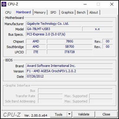

Hierzu habe ich via CPU-Z alle Tabs per Screenshot abfotografiert und auch die gesamte LOG.txt Datei geholt.
Es ist folgendes Mainboard verbaut
Gigabyte - GA-78LMT-USB3
Im Netz finde ich dieses nur mit dem AMD Chipsatz 760G und nicht dem angezeigtebn 780G.
Im Netz finde ich dort die Angabe, dass es sich um einen AM3+ Sockel für die CPU handelt.

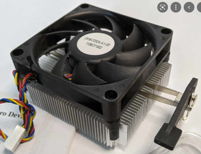

Du wirst nur gebrauchte Prozessoren bekommen. Falls du einen FX8xxx in das Auge fasst, musst du ggf die Kühlung ändern, da die aktuelle für Spannungswandler und CPU wohl nicht ausreichend sein könnte.
Wird ein Datenbankfehler von CPU-Z sein, wenn Gigabyte selbst schreibt, das da ein 760G drin ist, wird das so sein, gab zahlreiche Boads, die ein "78" im Namen trugen, aber keinen 780G Chip hatten, sondern einen 760G - Augenwischerrei, auch Asus, Asrock und afaik MSI haben das gemacht. Das Tückische, intern bezeichnete AMD den 780G und die 760G fast gleich, nämnlich RS780E und RS780L. Der Unterschied ist nicht so gewaltig, beide haben eine sehr langsame Onboard Grafik, wobei die 760G halt noch langsamer ist. Für Desktop Darstellung reicht es, für mehr nicht. Sie haben jedenfalls keinen EInfluss auf die CPU-Leistung.

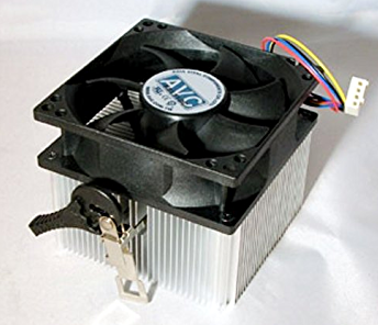

Sollte der Original Kühler des Athlon II X2 verwendet werden, ist dieser sicher zu schwach für den Phenom II.
Sollte schon was besseres verbaut sein
brauchst aber neue WLP oder gleich einen neuen CPU Kühler
