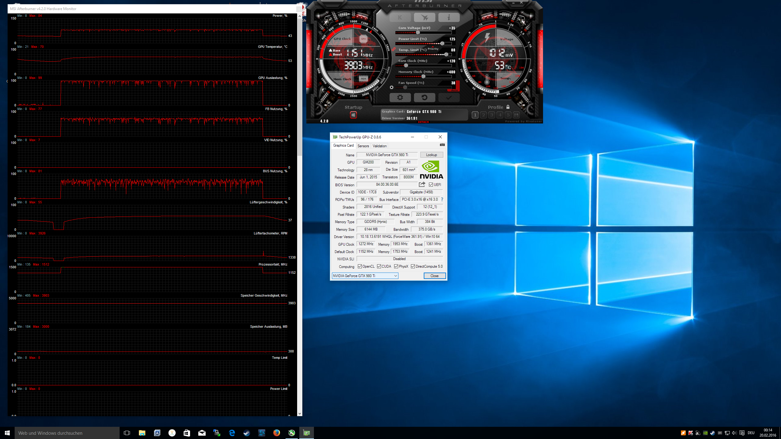

Aloha zusammen,
gebe zu es ist mir ein wenig peinlich, aber ich denke da ist irgendetwas an mir vorbeigegangen, und daher kommt nun eine ev. doofe Frage auf.
Wie auf dem Bild zu sehen ist, betreibe ich eine 980ti. Sie wird über Afterburner sanft übertaktet. GPU-z zeigt mir Werte an, und Afterburner zeigt mir Werte an.
Wo genau bewege ich mich denn da gerade?
GPU Takt laut Afterburner 1512 max und unter Dauerlast 1500. Laut GPU-z ist es deutlich weniger.
Wieviel Mhz hat die GPU denn nun unter Last?
Danke für Euer Verständnis und Eure Hilfe

Denke Du hast meine Frage nicht verstanden. Die Werte weichen voneinander ab, möchte gerne wissen welcher Wert denn nun stimmt.
Nutze die OSD Anzeige von Afterburner dann weißt du es ganz genau..
Wie du das einstellen kannst siehe hier. https://www.computerbase.de/forum/threads/faq-performance-probleme-es-ruckelt-fps-brechen-ein-framedrops-lags.1367247/#post-15947165
Hi pupsi,
die OSD Anzeige sagt exakt das was Afterburner auch in den Grafiken zeigt. Also kann ich davon ausgehen das wirklich " echte " 1500Mhz anliegen ?
Mir erscheinen halt 70 grad bei 21grad Zimmertemp. relativ wenig

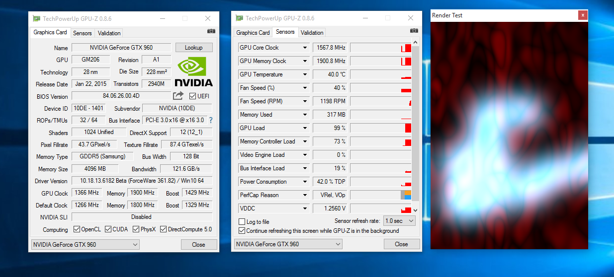

Die 1512 Mhz die der Afterburner unter Last Anzeigt sind wohl richtig und zwar haben diese Karten mehr wie nur eine Boost Stufe.
Die Letzte Stufe von diesem Boost wird aber nur unter Last Sichtbar kannst du z.b auch sehen wenn du ne Last auf die Karte gibts und bei GPU-Z auf Sensoren gehst da sollte dann auch 1512 stehen
GPu z zeigt dir nur den normalen Takt an, ohne wirklichen boost.
Außerdem wirst du doch wissen was deine Karte von Werk an für ein Takt hat und was für ein boost. Dann rechne einfach dein übertakten dazu. Dann hast du den Wert auch ohne auslesen

Hab mal ein Bild für dich gemacht da kannste sehen ist bei meiner Karte genau so wenn du bei Sensoren auf GPU Clock schaust

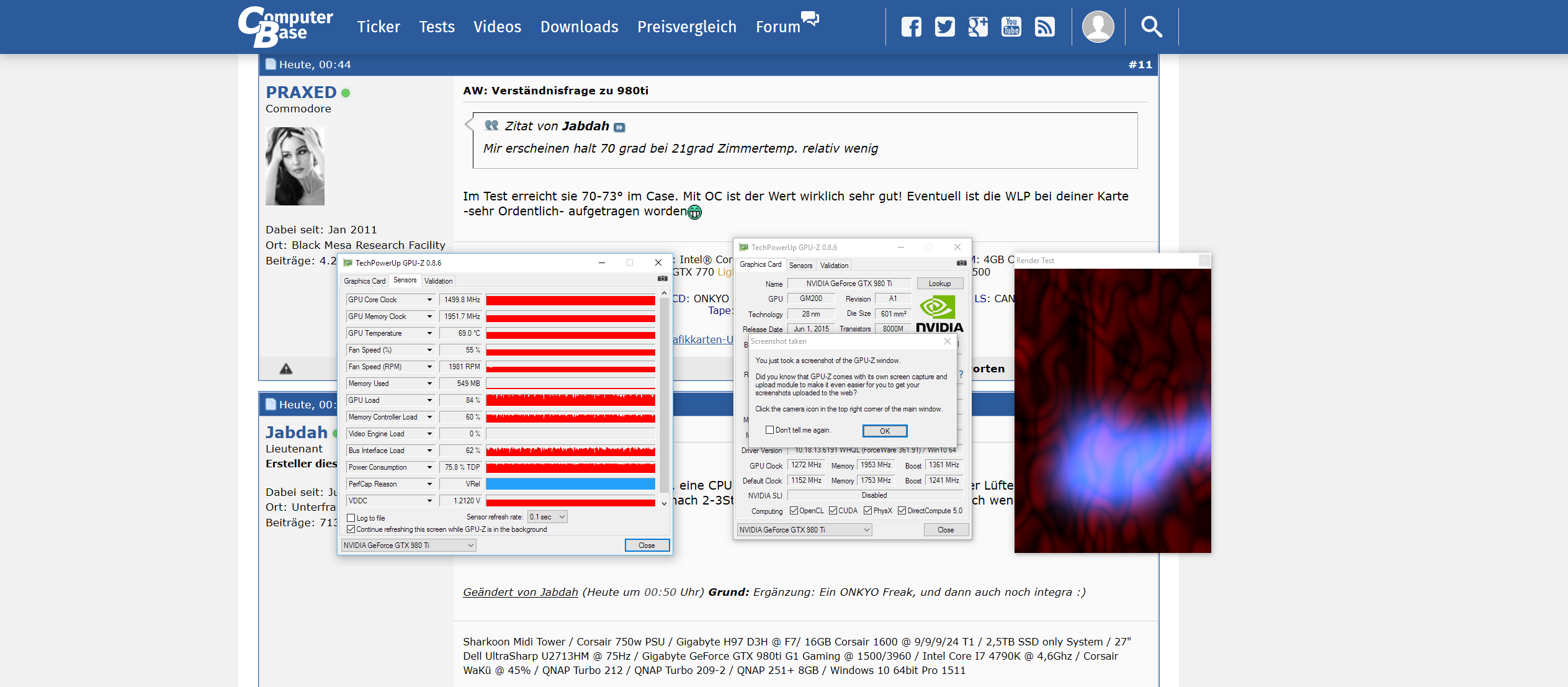

Edit: hier nen shot mit den Sensoren:

Die Temperatur macht schon Sinn, die Karte wurde ja mit maximal 84% Powerlimit belastet (ich gehe mal nicht davon aus, dass du nichts am BIOS verändert hast). Dabei war die Auslastung auch nicht sehr konsistent.
Behalte das mal im Afterburner im Auge nach einer Weile The Division oder Witcher 3, die heizen mit Begeisterung :)
Sind auch gut für Stabilitätsanalysen, da du hier auch schnell siehst, wie sich der Boost unter maximaler Auslastung verhält.
