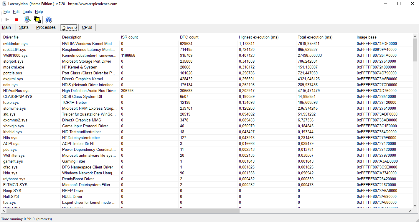

Du meinst vermutlich den LatencyMon oder?
Ich kann Ihn mir mal laden & probieren, was muss ich bei dem Tool beachten genau ?
Ich würde primär auf den "Drivers"-Tab schauen, einmal in einer "frischen" Situation ohne Delay, und natürlich dann auch, wenn das Problem auftritt.
Dann vergleichen, einfach um ggfs. nen Finger auf das Problem legen zu können.
Die "Main"-Page könnte natürlich auch schon ein potenzielles Problem anzeigen.
Wenn gut, und LatencyMon sagt gut - tuffig.
Wenn schlecht, und LatencyMon sagt schlecht - tuffig, weil du dann wenigstens weißt, woran es liegt.
Wenn das jeweils nicht zusammenpasst, liegt der Hase woanders begraben.
Schau evtl mal, ob es ein neues BIOS gibt.
Und ob das Changelog irgendwas von USB erzählt.
Chipsatztreiber (die du ja aktualisiert hast) könnten durchaus den Umgang mit USB angefasst haben. Auch hier wäre ein Rollback sicherlich testenswert.

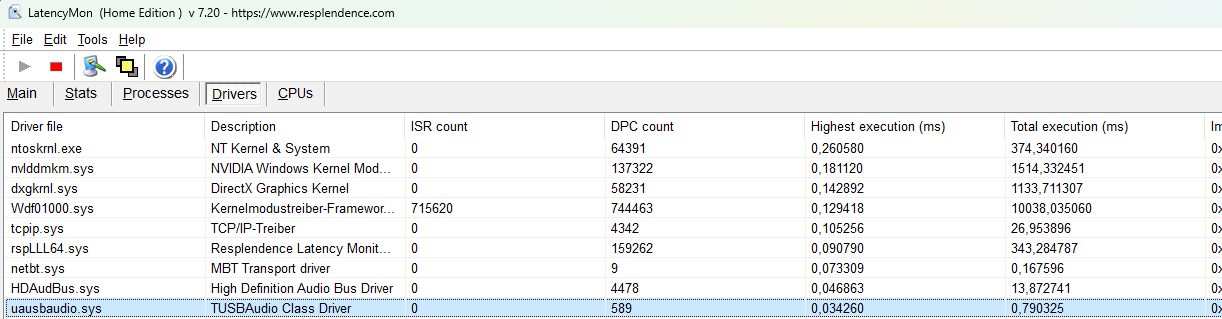

//e: Hier der markierte uausbaudio.sys ist mein USB-Interface - Universal Audio Apollo Solo. Sieht gut aus :).
//e2: Je nachdem, wie die Sampleraten gehandhabt werden - schau mal, dass du alle Audiogeräte auf die gleiche Samplerate+Bitcount stellst. Ggfs. ist auch das Interface an sich verwirrt.

So sieht es bei mir aus, während alles normal läuft z.B.

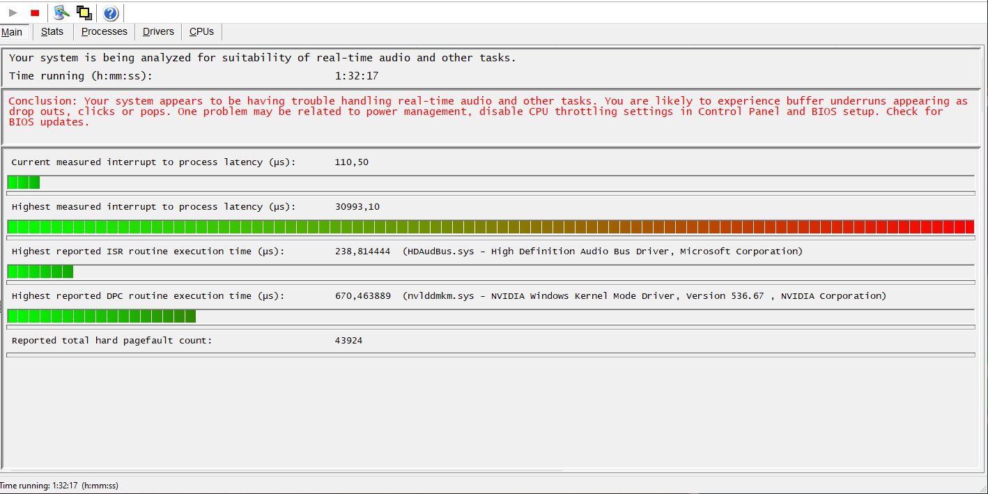

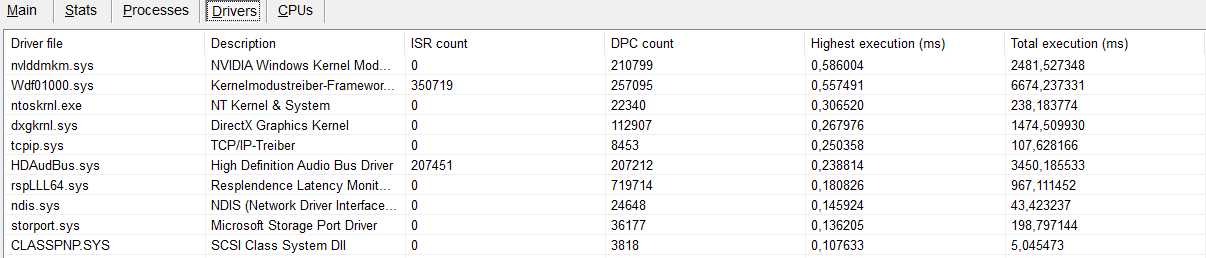

So, nun habe ich 2 Neue Bilder mit dieses Problem und er zeigt mir folgendes:

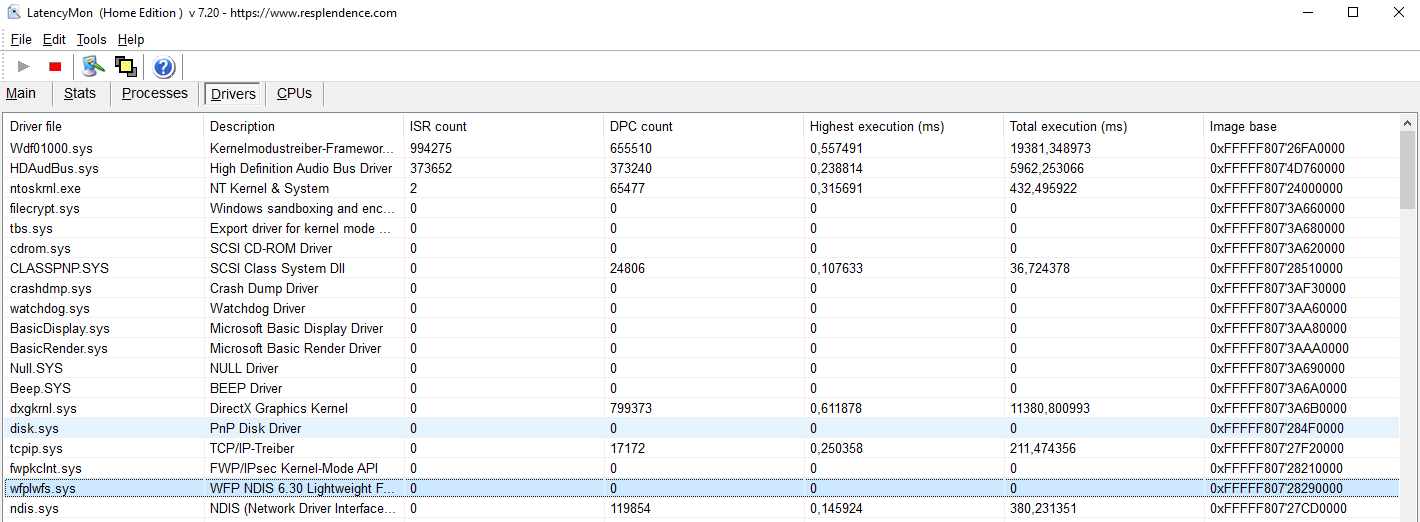

Kannst du die Ausgabe bitte vollständig und nach Highest Execution time sortiert hier hochladen?
Das BIOS-Update kannst du versuchen, schaden wirds nicht.
Die Treiber würde ich gezielt installieren, ich weiß nicht, wie so ein Wiederherstellungspunkt das handhabt.
Wie lange ist denn die Latenz überhaupt? Kriegst du das gemessen?

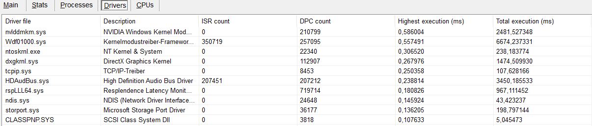

Ich schicke gleich direkt Bilder rein, hatte das Tool geschlossen gehabt danach. Warte jetzt eben bis das Problem wieder kommt, dann sende ich es =)
Der rest steht alles komplett auf 0.

Das Problem besteht, bevor der Treiber nen Handle zum agieren bekommt. Also entweder tatsächlich DPC Latency, oder aber das Interface zickt rum. Ich neige zum Interface an sich. Hast du die Treiber installiert, oder "Plug'n'play" und hast Windows machen lassen?
//e: Trotzdem wüsst ich gerne mehr über das Problem an sich.
Wie hast du es entdeckt, und welche Ausmaße hat es?
Ich nenne es zB ein Problem, wenn meine Aufnahme-Latenz >5ms ist. Das stört in der Regel niemanden, der nicht über den PC direktes Monitoring betreibt.

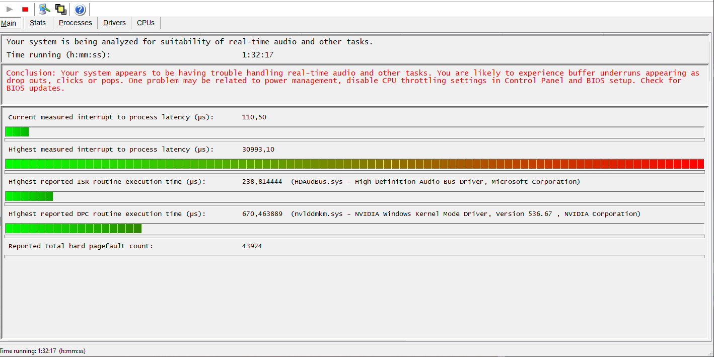

Bei dem Tool LatencyMoon, zeigt er mir aber immer sehr Stark an. Dass es wohl am NVIDIA High Definition Audio liegen soll. Habe aber selbst den, NVIDIA Treiber auf einen älteren zurück gesetzt, und es wurde auch nicht besser.
Ich nutze die NVIDIA GeForce RTX 3050, falls dies was bringen könnte =).
