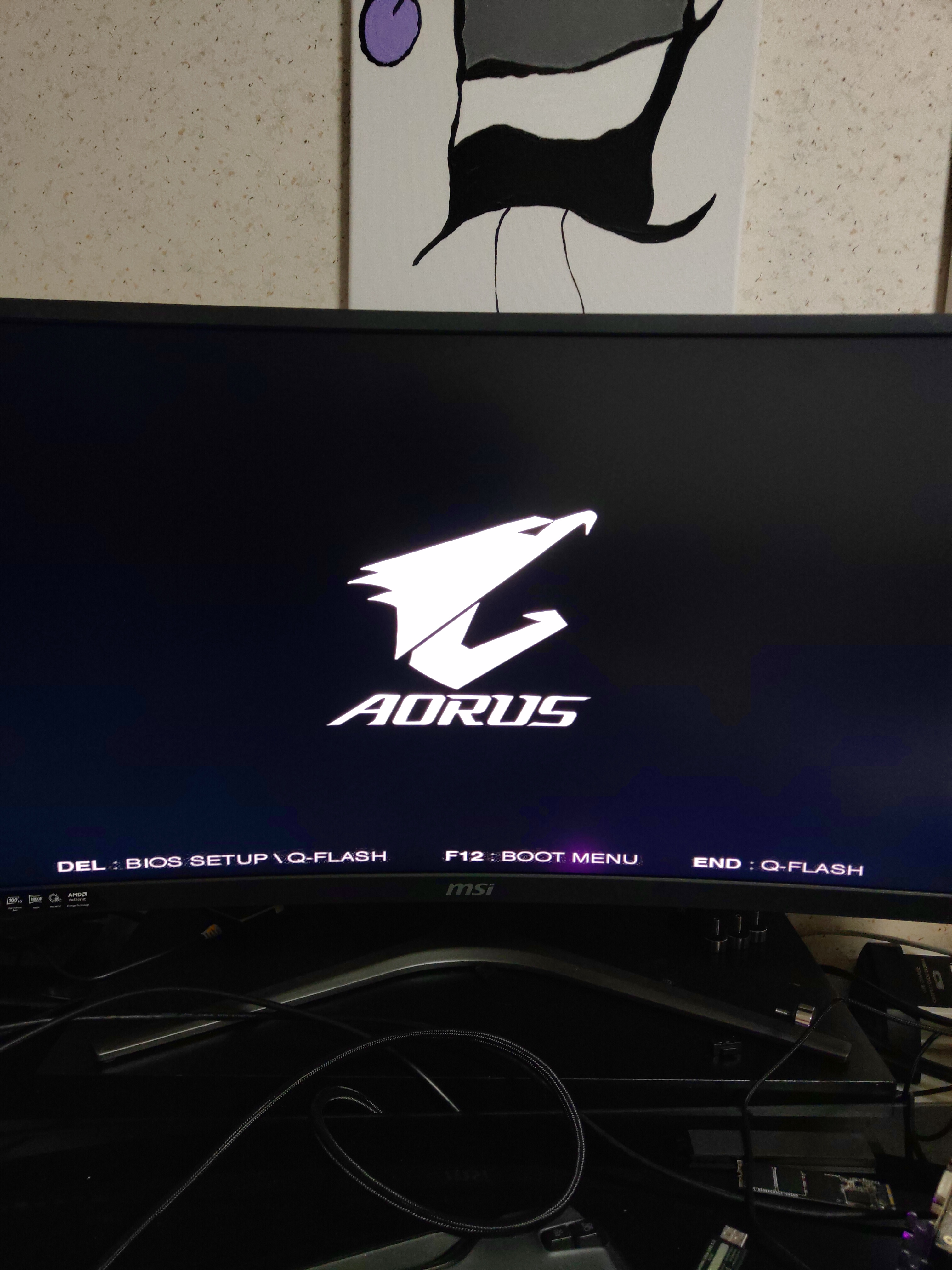

Das Bild hab ich . Aber Tastatur reagiert nicht.
Ich hab mal kurz nachgeschaut: es gab Berichte, daß Postcode 78 (bei Gigabyte) auftrat, wenn eine Maus nicht erkannt wurde - könntest du das mal testen? irgendeine Billig-Maus im Haus, die du anschließen kannst?
