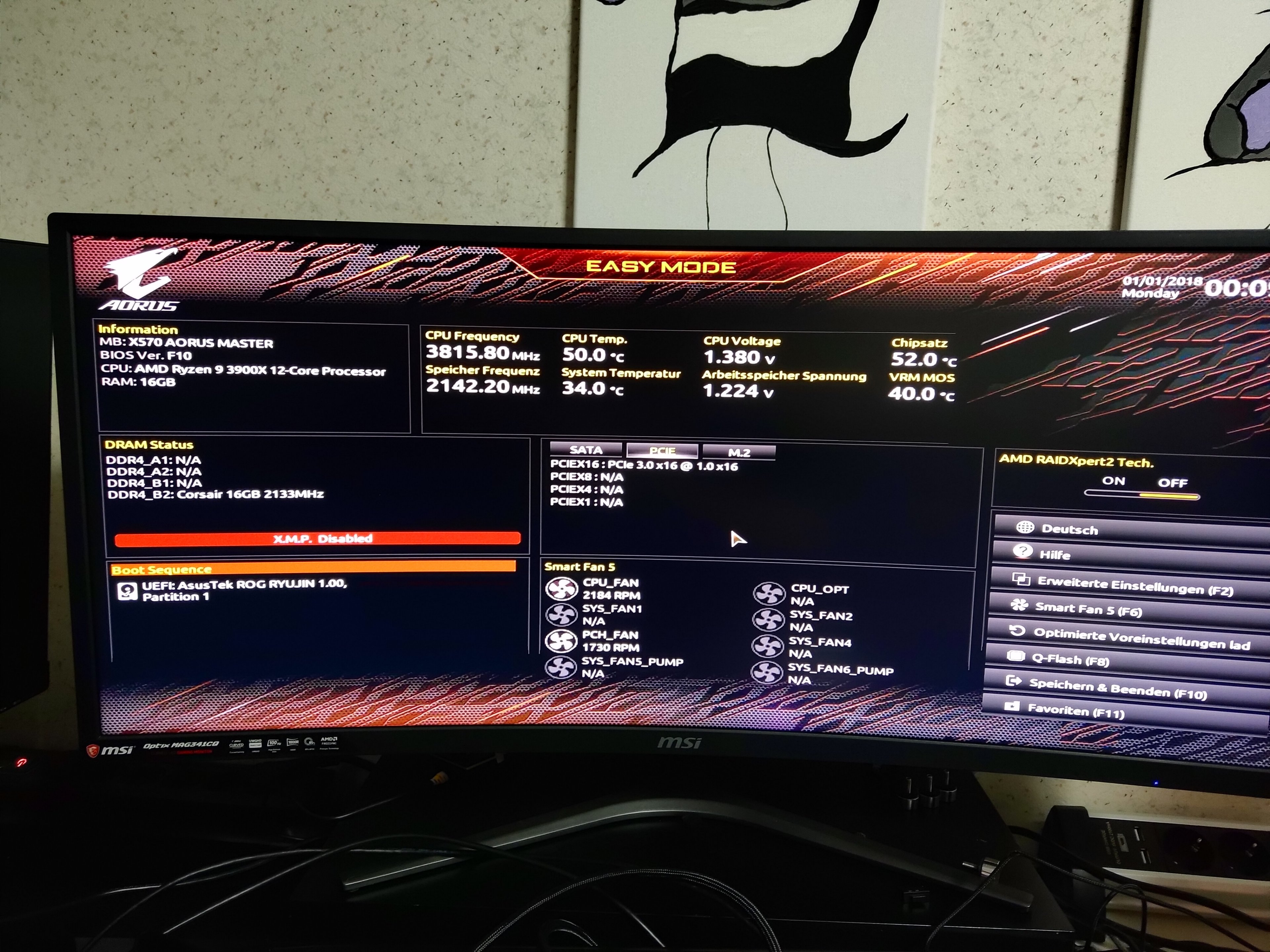

So sieht es momentan aus .ram erkannt CPU taktet richtig
Golfix schrieb:
Frage nur warum auf einmal. Ich hab jetzt natürlich keine Platten drin.
Im Prinzip jetzt runterfahren m2 rein und den Windows USB Stick.
