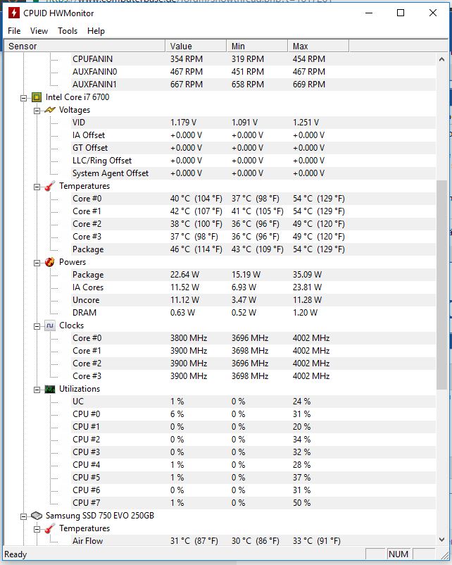

Hast mal die Temperaturen der CPU im Blickfeld gehabt ? Vllt "nur" Überhitzung der CPU dran schuld, weil der Kühler nicht 100% sitzt !? btw. an frische Wärmeleitpaste gedacht ?
Klaro, Temperaturen sind normal. Beim allen Anwendungen <45°C, bei Prime ca. 65 °C HWMonitorScreen.JPG
Anbei mal der HWM dazu.
