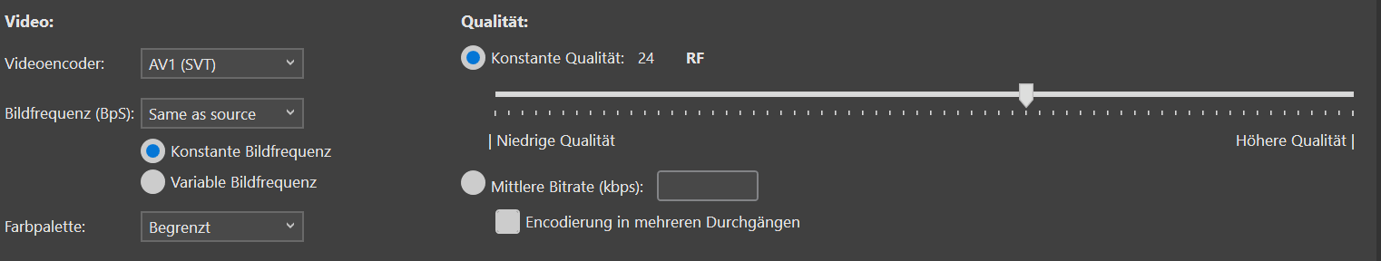

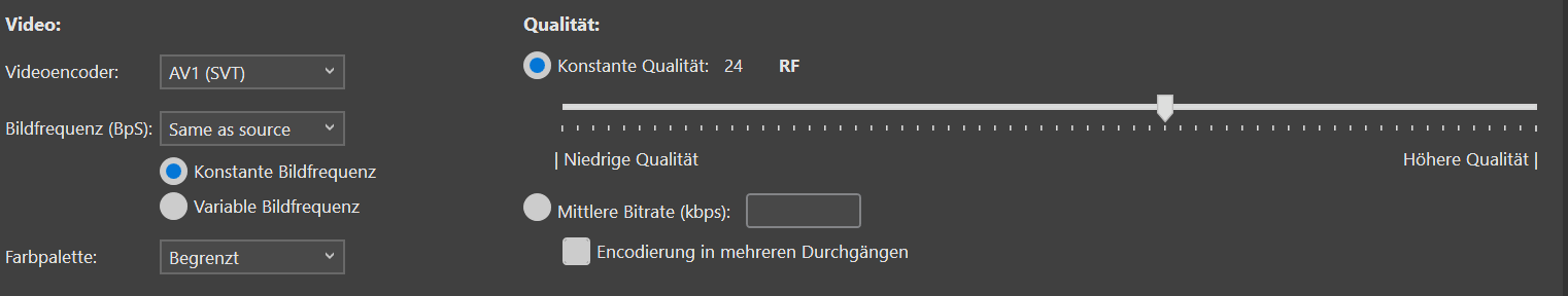

Bisher hatte ich konstant, aber mittlere klingt ähnlich... Meinst du damit vielleicht auf der linken seite auf dem Screenshot "variable Bildfrequenz"?

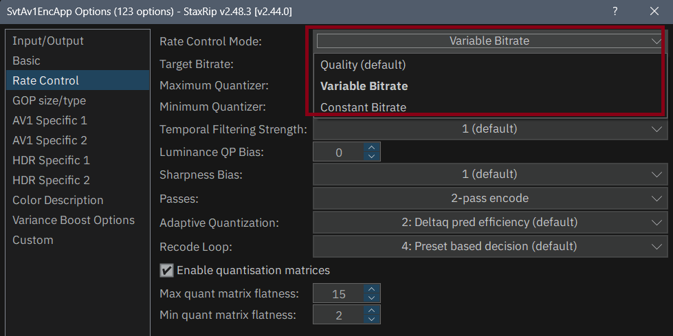

Ich kenns halt nur von Staxrip:
Würde mich aber wundern, wenn Handbrake das nicht auch drin hat.
Edit: Ich vermute mal, das heißt bei Handbrake dann "mittlere Bitrate" mit "Encodierung in mehreren Durchläufen".
Edit2: Bei Staxrip gibts halt 3 Optionen.

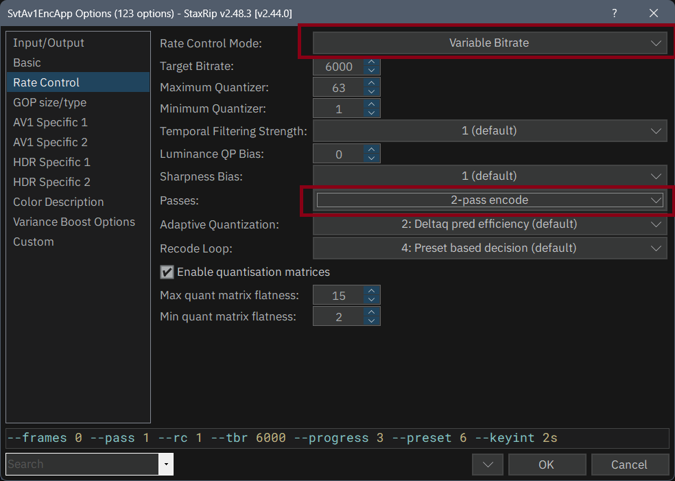

Quality = RF / CRF Modus (Bitrate schwankt, hat keine feste Zielbitrate)
Variable Bitrate = VBR (Bitrate schwankt, hat aber eine feste Zielbitrate und damit feste Dateigröße)
Constant Bitrate = CBR (konstante Bitrate z.B. fürs Streaming interessant)

Was gibt man da so ein?
Mit RF24 kamen ca 5GB raus bei ca. 8.000 kBit/s. Die anderen sind alle so bei 2.500 - 3.500 kBit/s. Die Antwort auf meine Frage ist sicherlich, ich gebe etwas zwischen 2.500 - 3.500 kBit/s ein?
Genau das habe ich gebraucht, DANKE!!!qiller schrieb:Edit: Ich vermute mal, das heißt bei Handbrake dann "mittlere Bitrate" mit "Encodierung in mehreren Durchläufen".

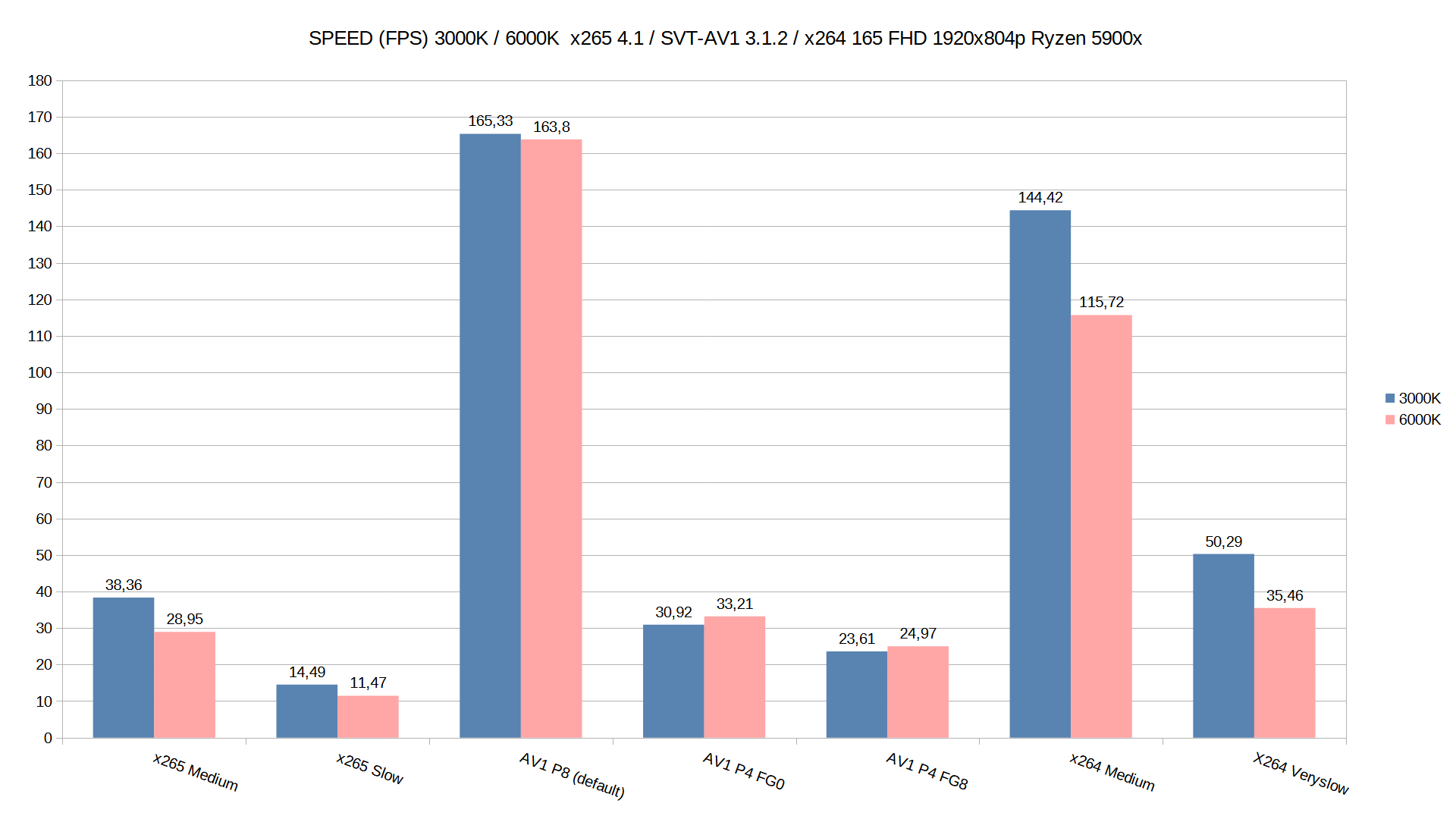

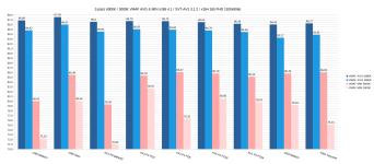

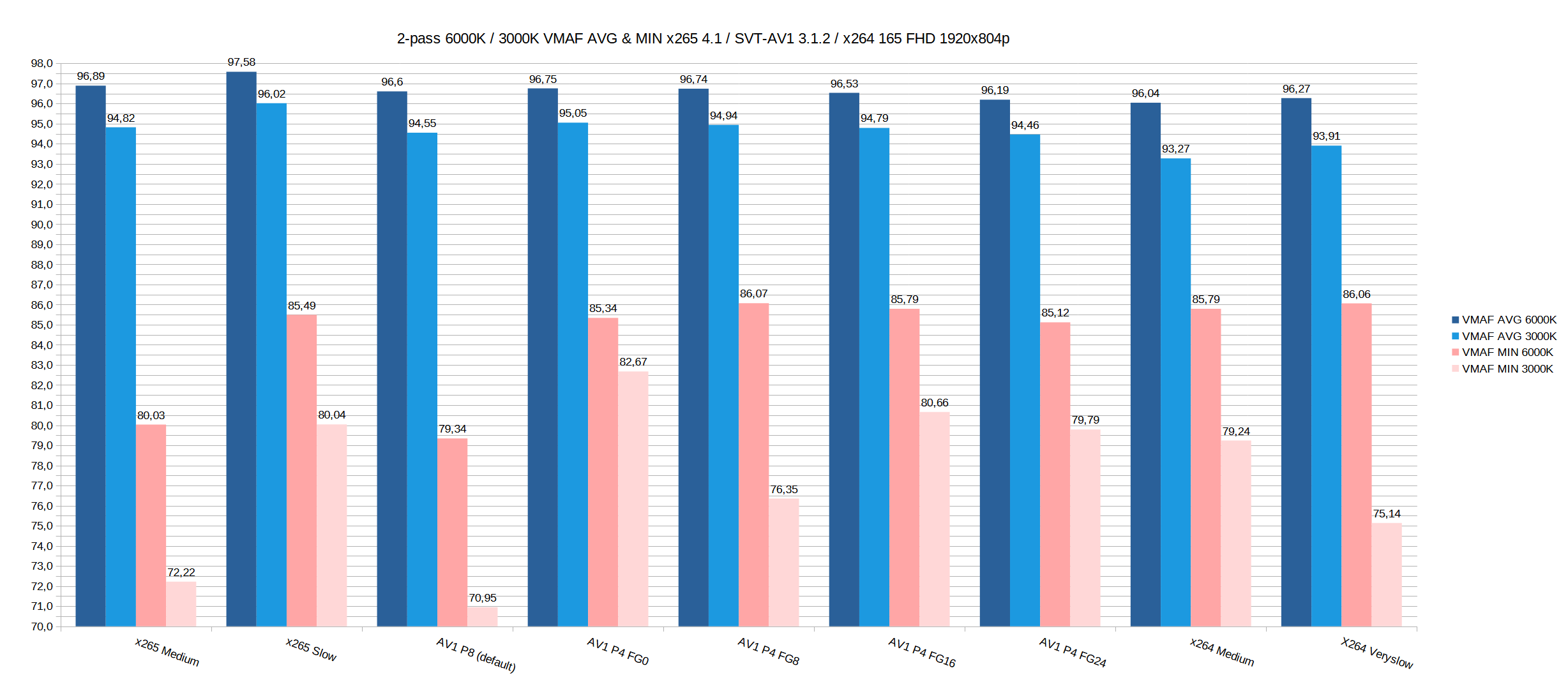

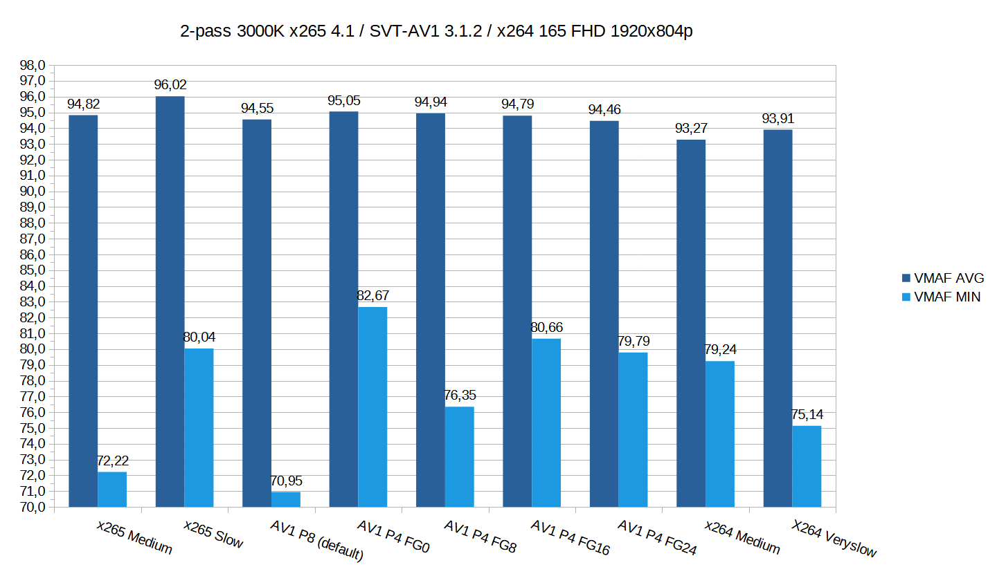

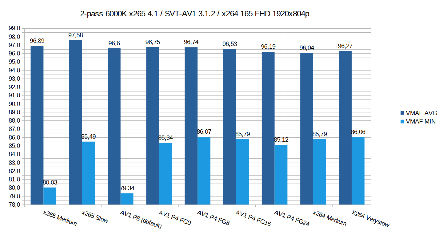

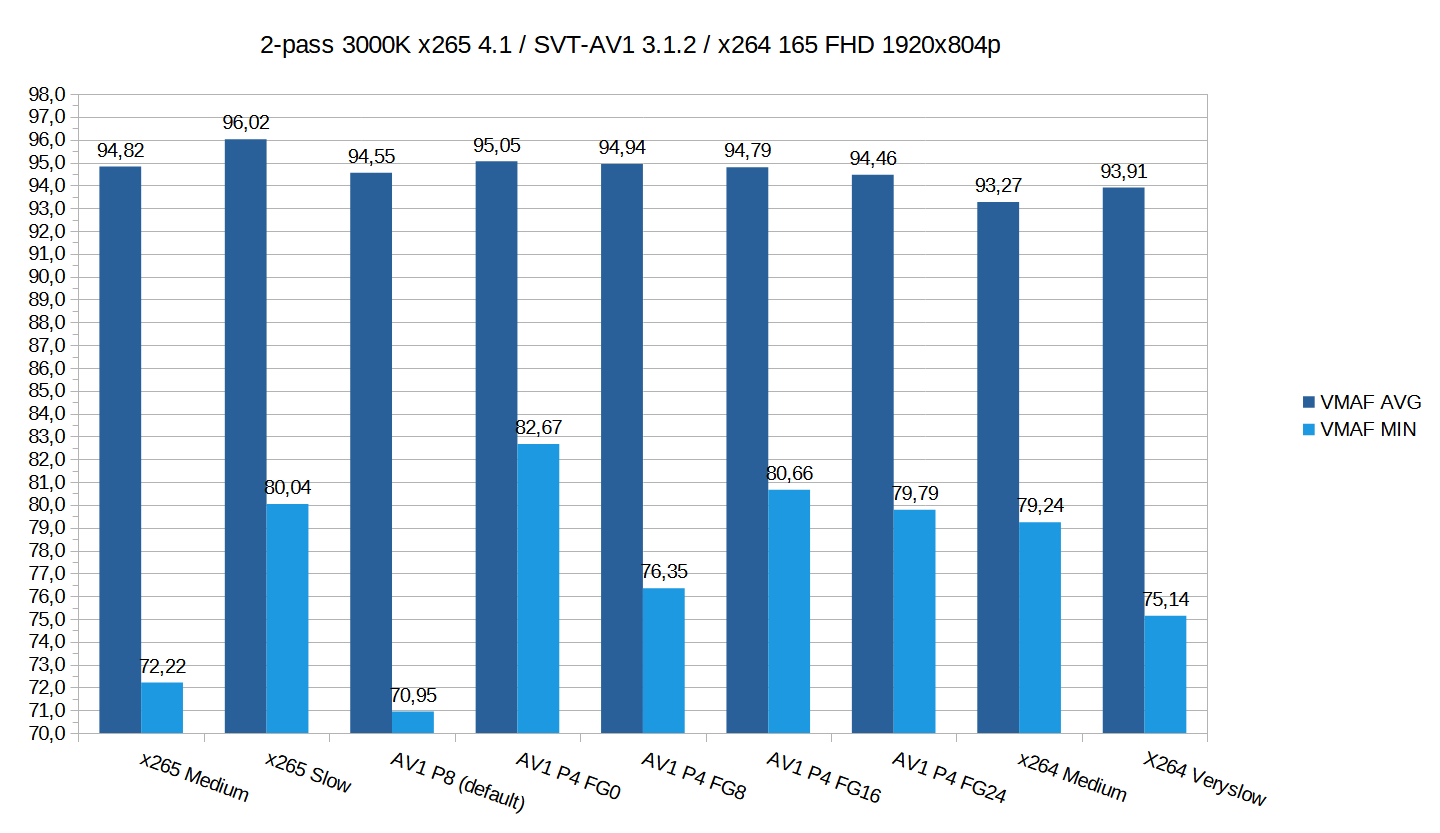

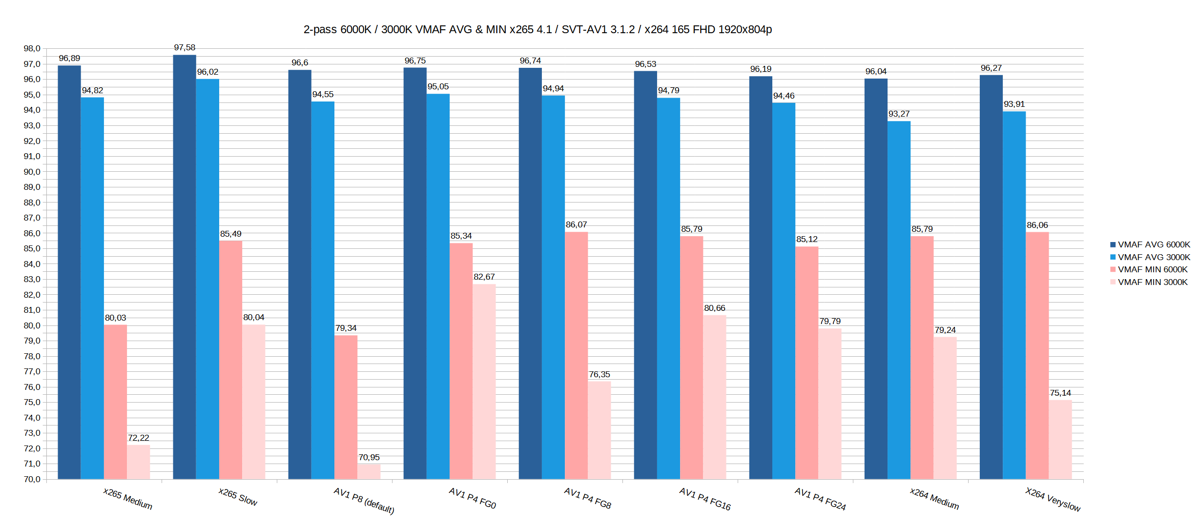

Nimmt man sich Filmcontent mit leichtem, jedoch für die Komprimierung nicht unwesentlichen Korn, reichen Bitraten von 2000-3000kbps für ein wirklich gutes Ergebnis für mich mit keinem Codec, auch mit AV1 nicht.

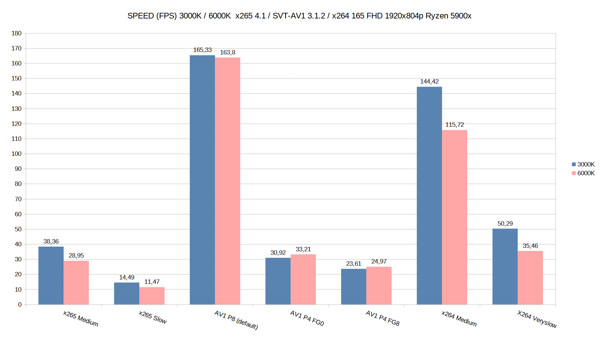

Getestet habe ich x265 Medium+Slow / SVT-AV1 P8 Tune 0 (default) + P4 Tune 0 mit Filmgrain 0/8/16 und x264 Medium + Veryslow bei 3 und 6 Mbit/s.
x265 Slow sieht für mich am Besten aus ist aber auch hinsichtlich der Geschwindigkeit am Langsamsten. SVT-AV1 mit P8 ist brutal schnell.
x265 Medium, AV1 P8 Default und auch x264 Veryslow gehen bei 3000kbps alle bei einer Szeneneinblendung von dunkel nach hell richtig krachen. Daraus entstehen die schlechten VMAF-Min Werte von bis zu 71.
Sieht man sich die VMAF Scores für die 3Mbit/s Encodes an, liegen die mit ~94 ja alle im absolut grünen Bereich. Beim Bildvergleich sieht man aber schon, dass teilweise sehr viele Details entfernt wurden.

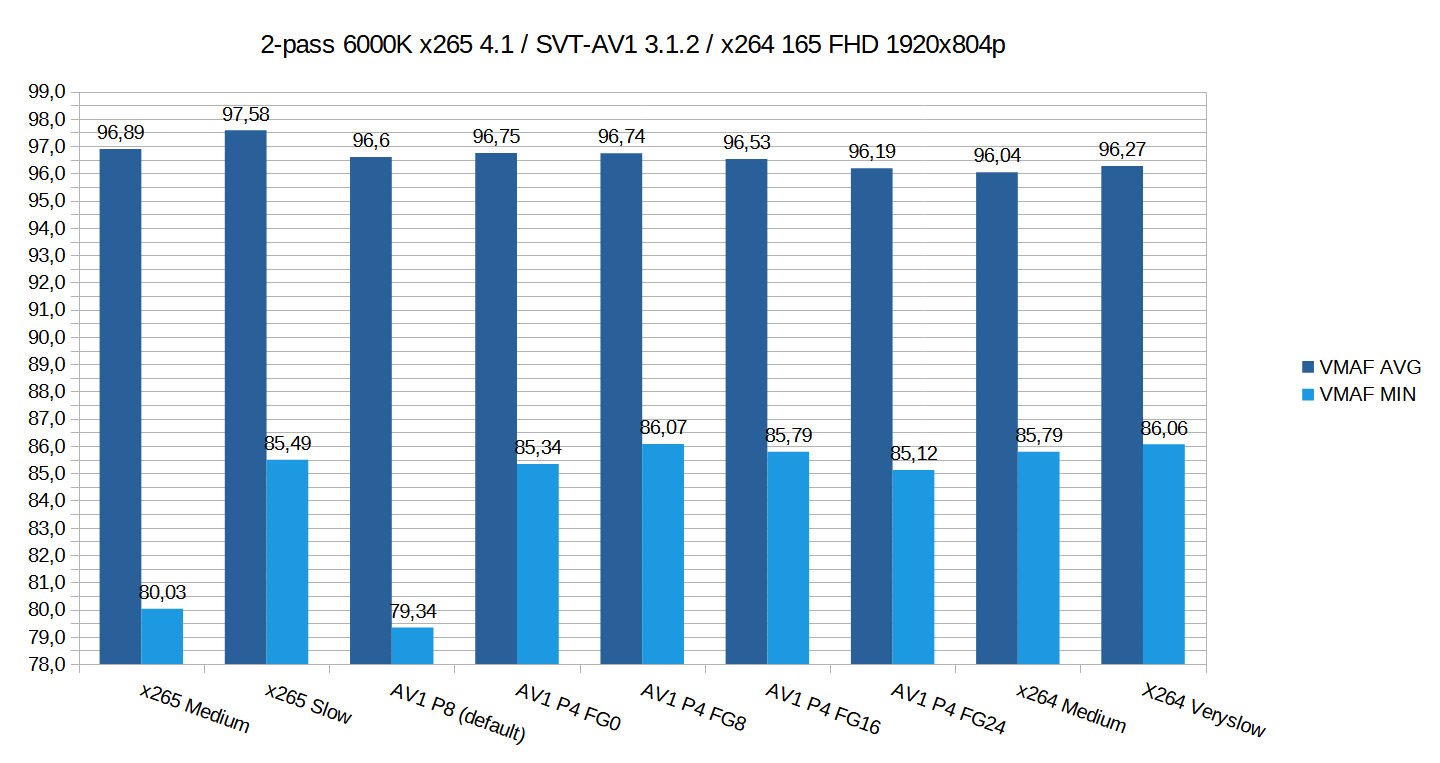

Das muss sowas wie P8 liegen (k. Ahnung was das ist)? Bei mir ist AV1 SVT mit ca 45 Minuten pro Film am langsamsten.x264.exe schrieb:x265 Slow sieht für mich am Besten aus ist aber auch hinsichtlich der Geschwindigkeit am Langsamsten. SVT-AV1 mit P8 ist brutal schnell.
