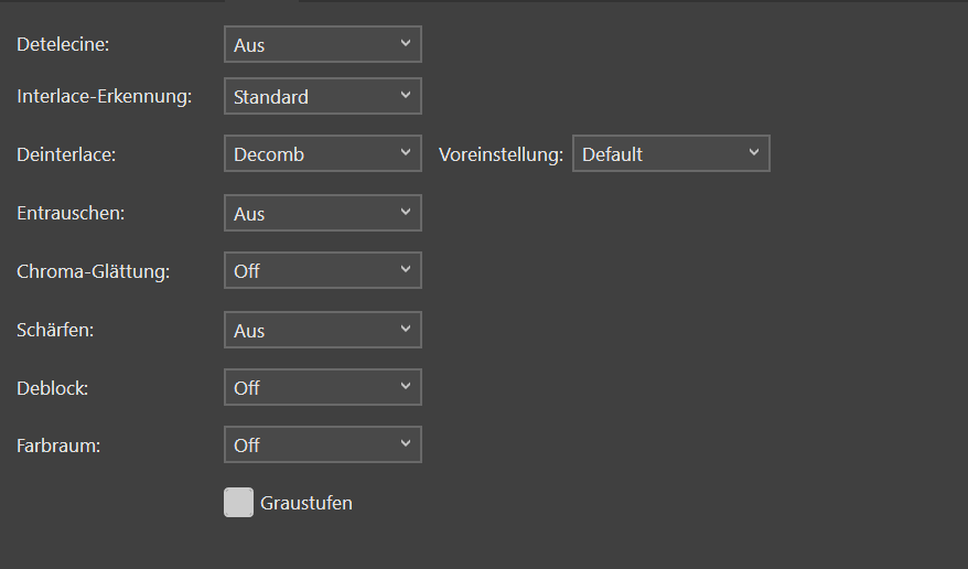

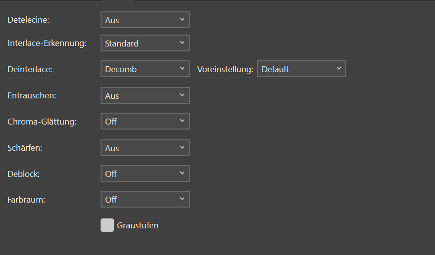

ENDLICH! Ich habe bei Filter noch Interlace-Erkennung sowie Deinterlace beides auf "Aus" gestellt und die MKV wurde laut Explorer mit 2,73GB genauso groß wie die mp4.

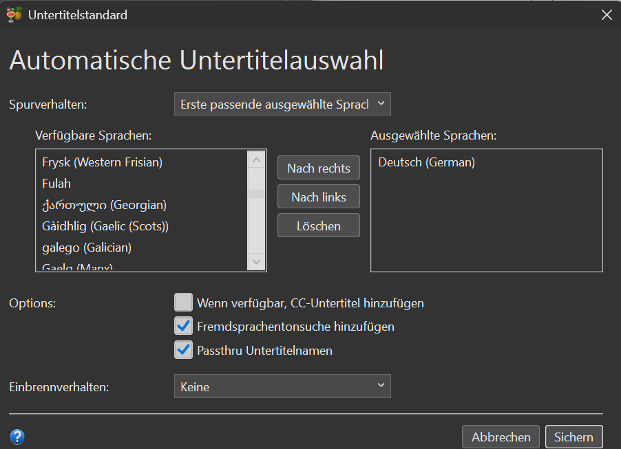

Das ist jetzt natürlich ein bisschen spät, aber bei Handbrake kann man im Tab Untertitel die Option "Fremdsprachentonspur" (oder so ähnlich) setzen. Dann scannt Handbrake einmal den Film vor dem Konvertieren um die Untertitel zu erkennen und nimmt dann die ensprechende Forced-Spur.

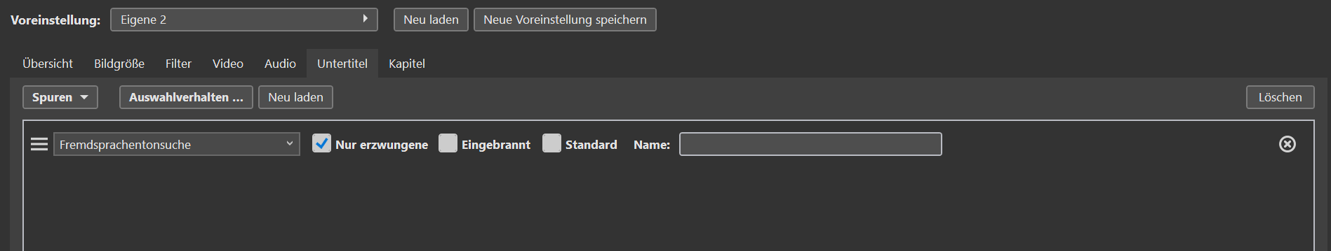

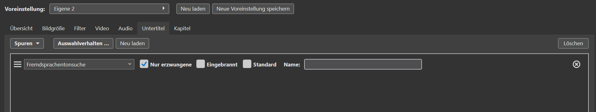

Ich teste mal die Fremdsprachentonsuche. Passen die Settings in den Screenshots?

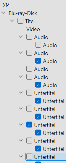

Gute Frage, ich fürchte leider nein.
Bei Audio kann ich die Einschränkung bei MakeMKV auch verstehen, alleine aus Platzgründen. Untertitel sind ja so klein, die habe ich einfach immer aktiviert gelassen und später dann konfiguriert.
Du kannst Untertitel ansonsten auch auf Opensubtitles suchen. Das ist nicht unbedingt weniger Arbeit, weil die Spur natürlich auch zum Video passen muss und es zT ja mehrere Versionen davon gibt. Aber sie liegen dort in anderen Formaten vor, die die meisten Player besser verarbeiten können.
Um die passenden Untertitel in den MKVs zu finden kannst du die Datei auch in Subtitle Edit öffnen. Das versucht die PGS-Dateien in lesbaren Text umzuwandeln.
