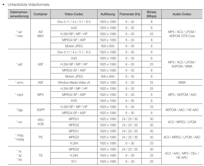

Sollte im Handbuch des TVs stehen welche Formate er abspielen kann.
Bei meinen beiden Samsung TVs zum Beispiel sieht das so aus:

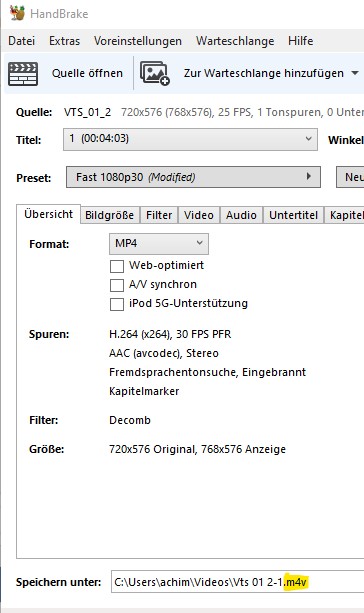

Hab mir grade HandBrak angeschaut und ein wenig probiert. Das Programm scheint besser zu sein als Xilisoft zu sein. Vor allem die Dateigröße sind von HandBrak kleiner als von Xilisoft.
Was meint ihr mit MP4 und H.264?
Wenn ich den Format MP4 wähle, dann wir das ganze unter Datei.m4v abgespeichert.

Ist ebenfalls excellent. Wenn dein Fernseher das Unterstuetzt ab damit.
Was hinter dem Punkt steht sollte recht egal sein - Die allermeisten Fernsehr und Programme schauen auf den Inhalt, nicht auf den namen der Datei. MP4 ist ein Container, der alles moegliche enthalten kann. m4v ist ein MP4 Video -> Hier die vollstaendige Liste ;) https://de.wikipedia.org/wiki/MP4

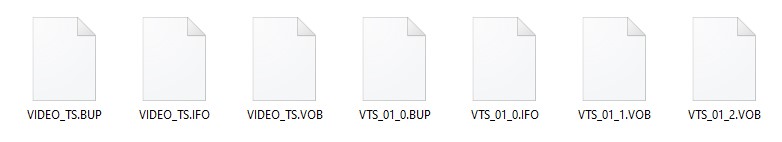

Hast du die DVDs im Standardformat also mit VIDEO_TS.IFO-Datei? Dann würde ich MakeMKV nehmen und einfach remuxen. Geht schnell und man kann eigtl. nichts falsch machen. Mit Handbrake und co. fabriziert man als Anfänger in der Regel schnell Murks.
ja, das sind ganz normale Standard Videos
