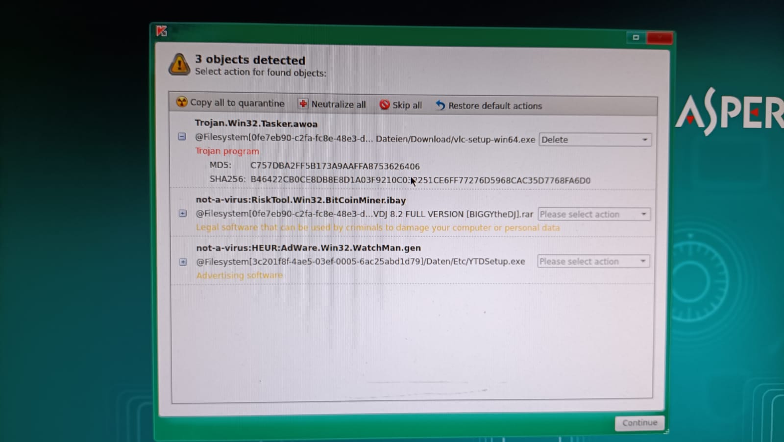

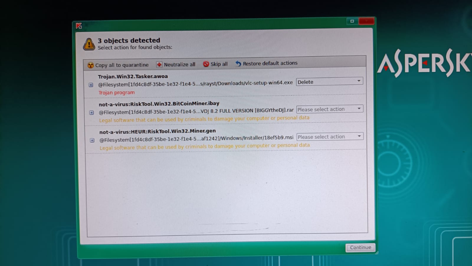

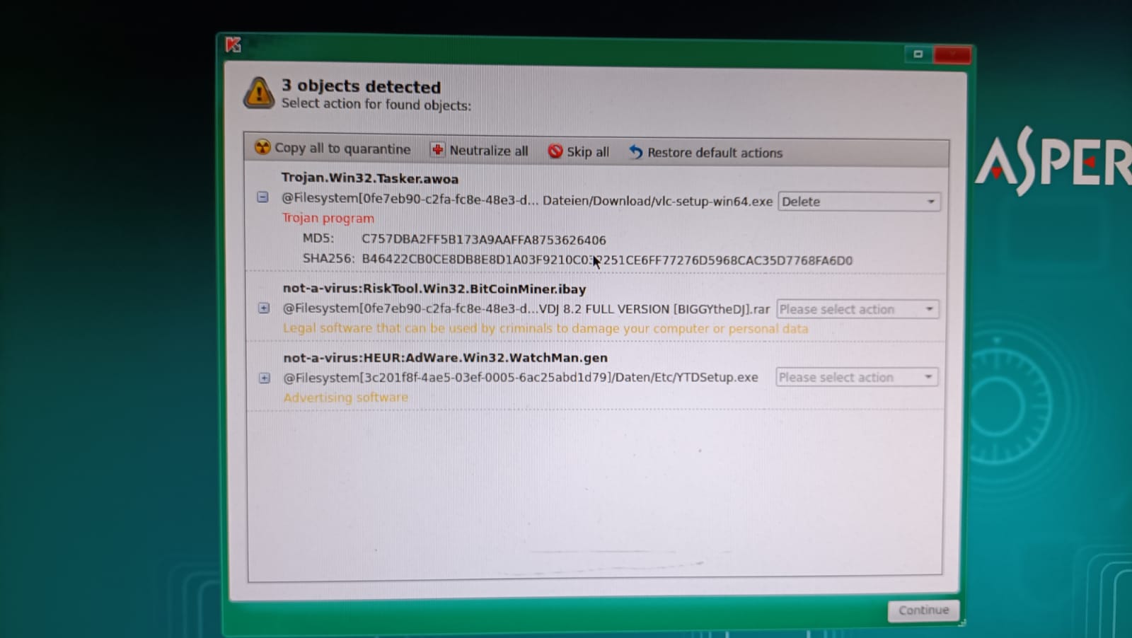

Okay, habe das nun mit Kapersperky getan.
Gescannt und gelöscht. Ob die Datei (siehe Grafik) dafür zuständig war?
Was sollte ich nun machen? Mit weiteren Programmen testen?
Von wo hast du den VLC Player heruntergeladen?
Der zweite Fund ist eine gecrackte Version von "Virtual DJ". Da hat dir "BIGGYtheDJ" gleich einen BitcoinMiner mit reingepackt.
Der dritte Fund scheint ein Youtube-Downloader zu sein. Die kommen fast nie ohne Adware...
Das weiss ich leider nicht mehr.
Ich gehe eher davon aus, dass es mit der Schadsoftware zusammenhängt oder aber dieser seltsamen Seite.
🤫 kleiner Tipp = auch gecrackte Software ist nie umsonst wie man sieht.
Der erste Fund ist ein Trojanisches Pferd (Computerprogramm) | Wikipedia.
Was ist ein Trojaner und welchen Schaden richtet er an? | Kaspersky
Bei einem Trojanisches Pferd und weiteren Funden würde ich das System neu aufsetzen.
Falls keine aktuelle Datensicherung existiert, bleibt die Dateien zu sichern, um das System anschließend neu zu installieren. Die gesicherten Daten würde ich mit mehreren Scannern untersuchen, wobei ein Rest-Risiko bleibt,
