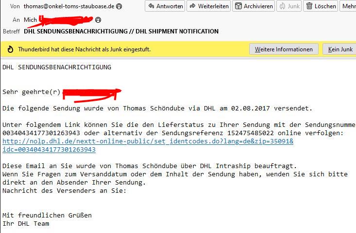

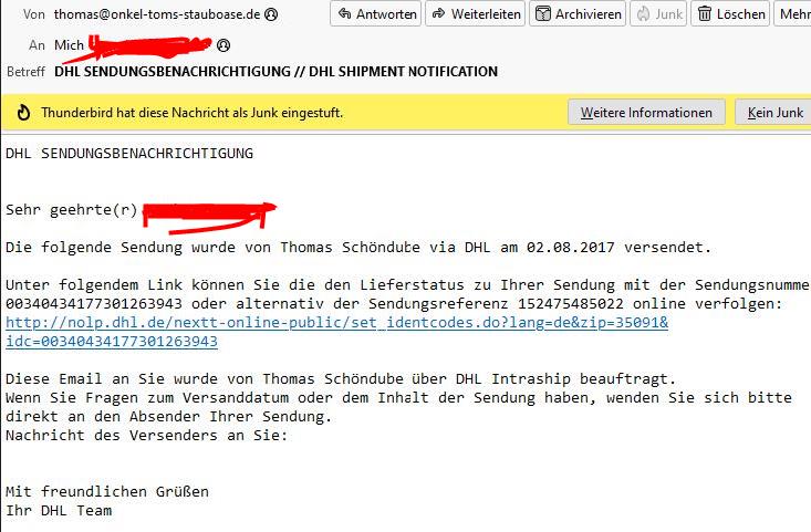

Leider weiss ich nicht, wodurch die Bestellungen bei Amazon durchgeführt worden sind. Ich vermute aber aufgrund der Schmuddelseite oder einem anderem Schadprogramm. Diesen Bitcoinminer habe ich schon mehr als 5 Jahre auf irgendeiner Festplatte, womit ich jetzt behaupten will, dass dieser dafür zuständig sein konnte.
Übrigens habe ich gestern auf meiner nicht geleakten Emailadresse, die ich auch für Amazon verwende, eine Betrügermail erhalten. Ich habe auf dieser Email noch nie Spam oder Betrüger Mails erhalten.
Siehe Anhang:
