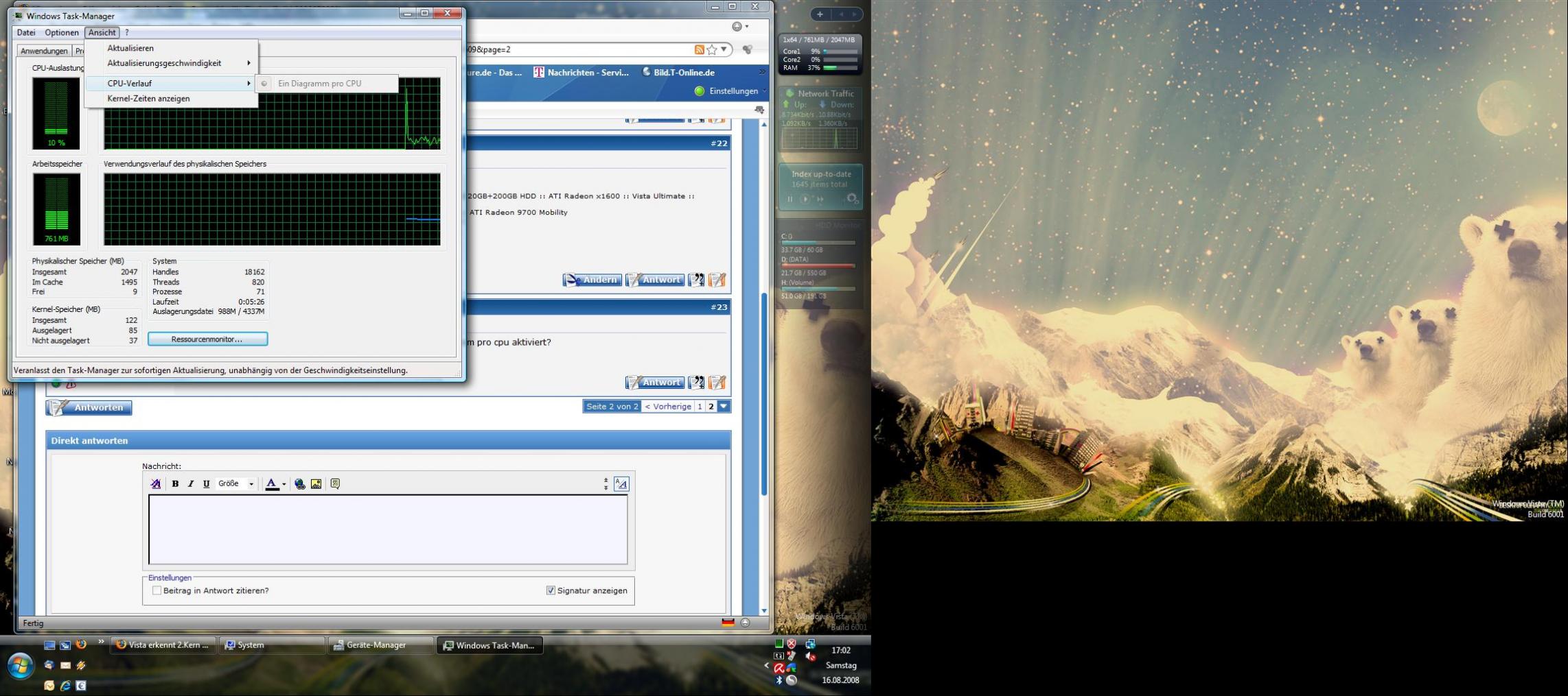

Vista erkennt 2.Kern nicht.
Ok, danke für die Antworten.
Besonders interessant ist das Foto vom Gerätemanager im Vergleich zu dem vom Taskmanager... also da kann ich mir ein "HÄ?!" auch nicht mehr verkneifen.
Trotzdem muss der Wurm irgendwo drin sein. Aber scheinbar hast du ja doch alles richtig gemacht, bzw. erkenne ich aus deinen Antworten keine Ansatz, an dem man anknüpfen könnte um die Ursache herauszufinden.
Mal ganz naiv, schonmal die Boot.ini nach seltsamen eingestellten Schalten gecheckt, warum auch immer? Obwohl das eigentlich auch wieder quatsch ist, denn dann würde wohl auch der Gerätemanger nur einen Kern erkennen...oder nicht? Weiß ich grad selber nicht.
Ich würd fast auch vorschlagen du installierst es nochmal, zumindest hast du dann entweder ein fehlerfreies System oder einen reprodzuzierbaren Fehler. Ich wünsche dir ersteres.

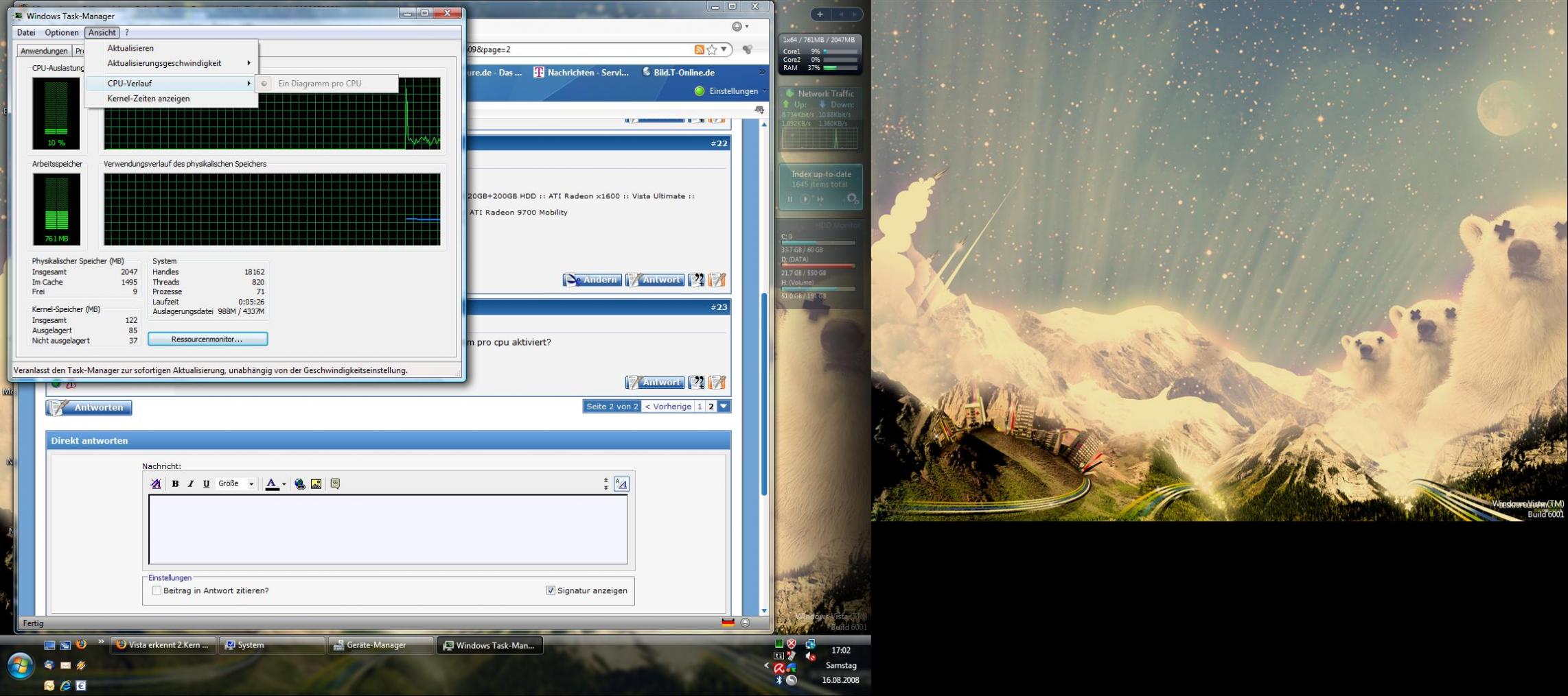

wo finde ich die boot.ini
guck...
na dann...
Kann das sein das in der Leiste rechts oben 2x64 steht?
Hmm irgendwas stimmt da ganz gewaltig nicht xDD
Aktelle chipsatztreiber installiert? Anonsten wüsst ich auch net warum manche 2 Kerne anzeigen aber andere nur einen?!
Ich würd auch nochmal neu isntallieren auch wenns nervig ist
das sidepargadget ist für 2 kerne konzepiert, und normalerweise würde dort oben 2x64 stehen, aber da nur ein kern, deshalb 1x64
