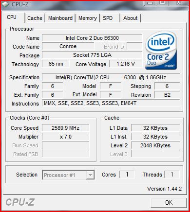

siehe anhang.
cpu-z erkennt nur einen, das sieht man ganz unten. davon abgesehen erkennt er auch nicht mehr den fsb.

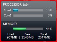

und ich hab noch ein sidebar, der sagt auch "1x64" oben

aktualisiere mal dein CPUz, aktuelle version 1.46....

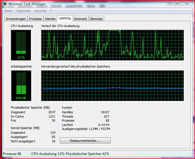

Taskmanager starten, Leistung auswählen, wenn dort unter CPU Auslastung 2 Fenster zu sehen sind passt alles.
Zu beurteilen ob alle Kerne aktiv sind, braucht man keine Zusatzsoftware. Dort schleichen sich nur zusätzliche Fehlerquellen ein, da diese bei sehr neuen Prozessoren diese nicht erkennen.
Du kannst im Taskmanager auch überprüfen, ob die zwei Kerne erkannt werden.
Die neuste Version von CPU Z ist übrigens Version 1.46 ;)

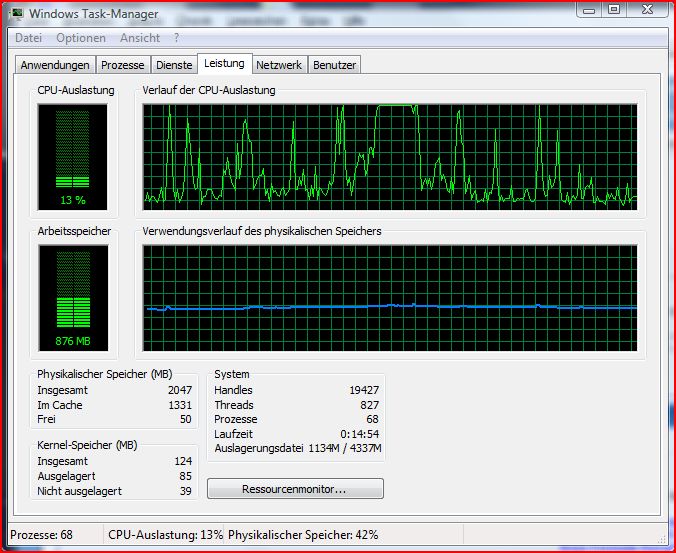

taskmanager sagt das gleiche

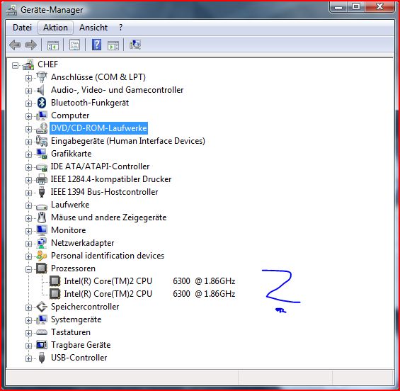

deinstalliere mal den prozessor im geräte manager mach nen reboot und guck nochmal. wenns immer noch nicht geht, vielleicht ist deine cpu deffekt ...
Was sagt denn dein BIOS, wenn du den Rechner hochfährst? Werden dort 2 Kerne angezeigt?
Ist das der Fall könntest du im Gerätemanager mal deine CPU Löschen und neustarten.

aber der gerätemanager sagt was interessantes.
