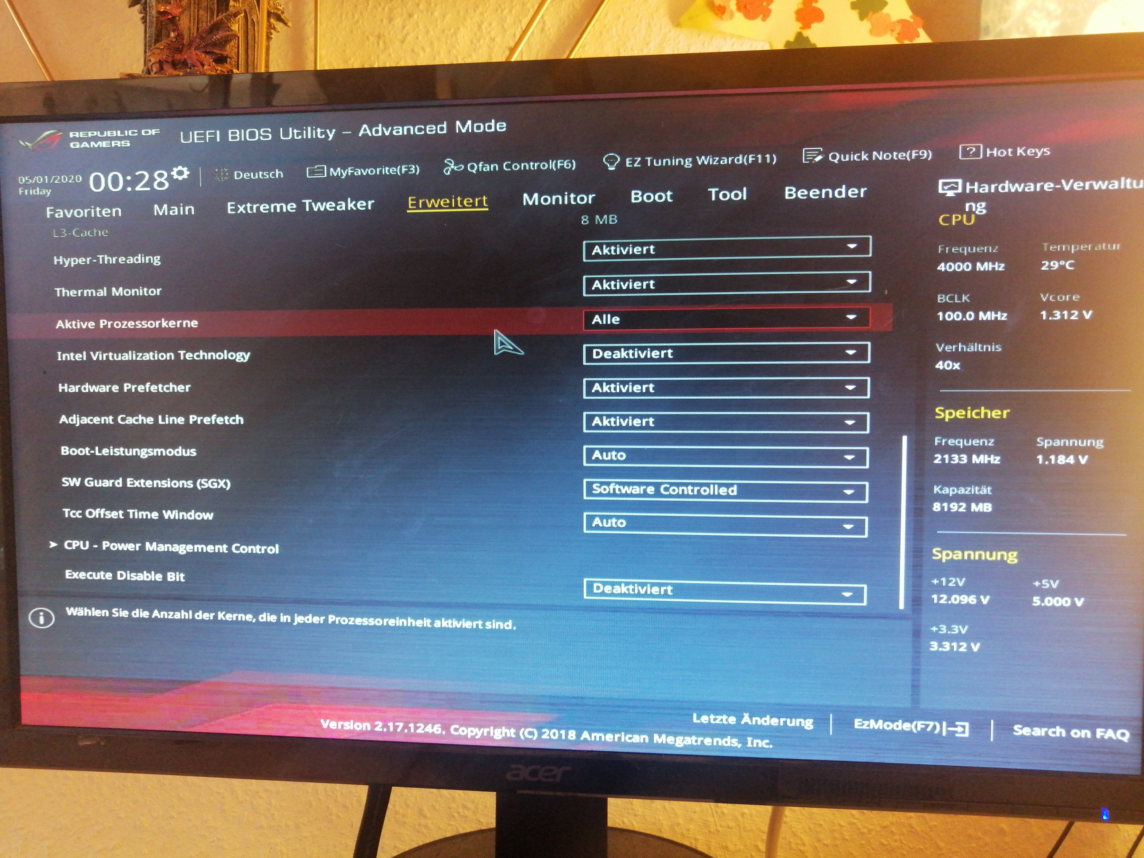

Ich dachte eventuell Spannungen nicht in Ordnung aber rechts zu erkennen sind die ja ok Temperatur auch maximum 30 crad

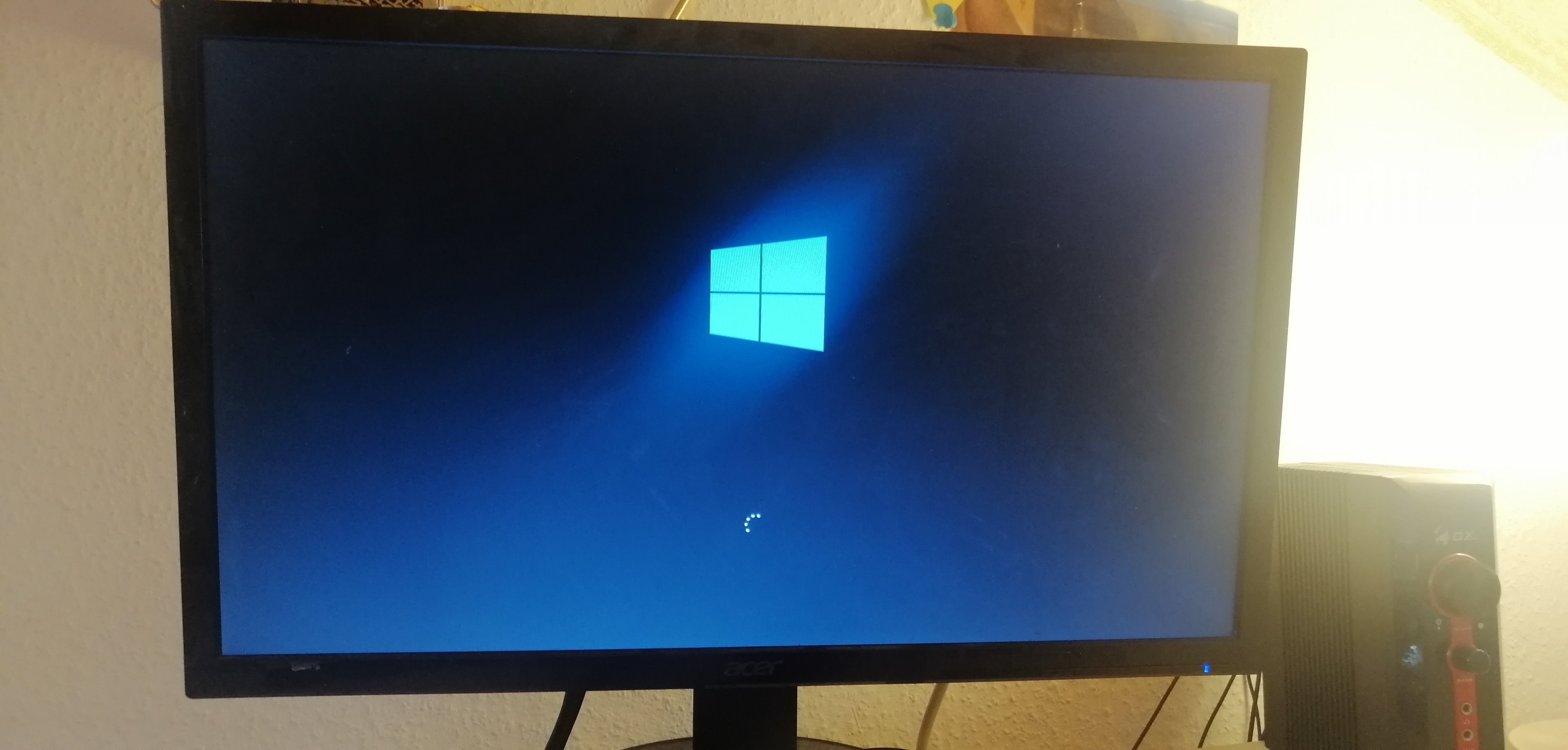

In diesem Bildschirm bleibt er bei Aktivierung von mehr als 2 Kernen hängen. Nur der Unterschied das unten der runde Lade Balken nicht einmal erscheint.
