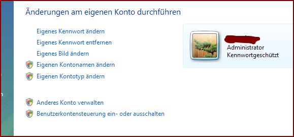

das nennt sich benutzerkontensteuerung und ist ein sicherheitsfeature, kein bug :rolleyes:
du kannst es aber abstellen.

@sen....
das habe ich schon längst abgeschaltet , daran liegt es nicht.
