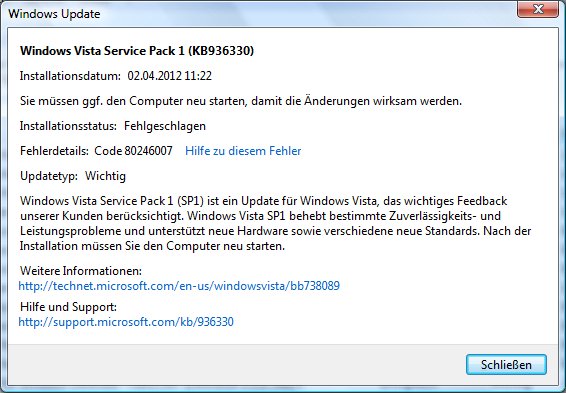

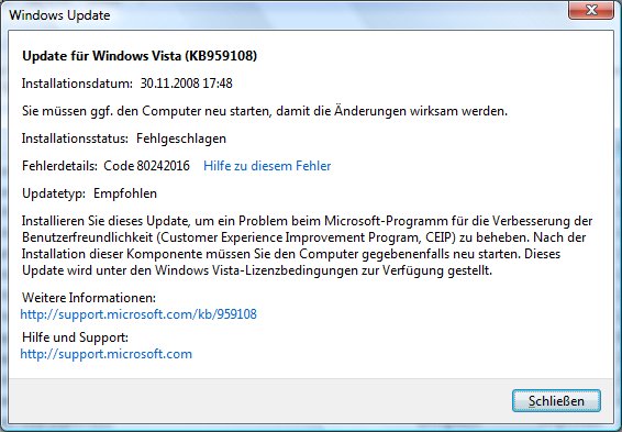

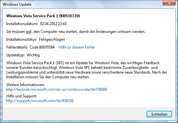

Ja, allerdings verschiedene Fehlercodes.
Siehe Bilder:
@~TooL~:
Installieren von SP2 scheitert. Fehlermeldung: "Zuerst SP1 installieren.."
