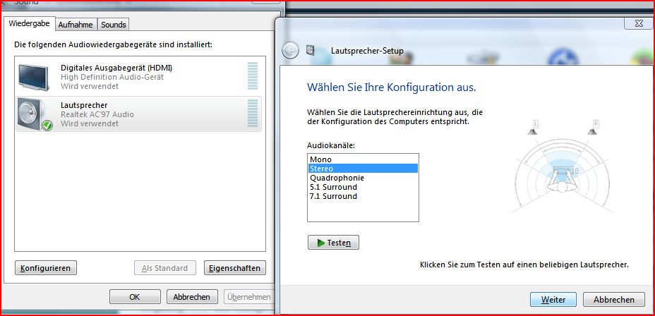

Ganz einfach: Rechtsklick in der Taskleiste auf den Lautsprecher > Wiedergabegeräte. Dort auf deinen Lautsprecher klicken > Konfigurieren. Das wars!
Anstatt auf Konfigurieren kannst du auch auf Einstellungen gehen, und unter Erweiterungen Bassumleitung, Upmix etc einstellen (je nach Treiber hast du mehr oder weniger Möglichkeiten!)

Damit schon probiert ?

Dachte es wäre wirklich so einfach. Habe meine Lautsprecher auf 5.1 eingestellt, aber leider hat sich nichts geändert beim Musik hören oder beim Windows start. Es laufen trotzdem nur die beiden vorderen Boxen. Hat noch jemand ne Idee?
Ist normal, über diese Methode wird 5.1 nur angesprochen wenn die Anwendung auch 5.1 unterstützt. Damit auch Stereosignale wie Windows Systemklänge, Musikstücke etc. auf 5.1 verteilt werden musst Du im Treiber der Soundkarte den 5.1 Upmix inkl. Bassumleitung einstellen. Bei Creative-Soundkarten gibts dazu CMSS-3D, wird bei anderen Herstellern sicher ähnlich sein. Du brauchst dazu aber die Treibersoftware vom Hersteller.
