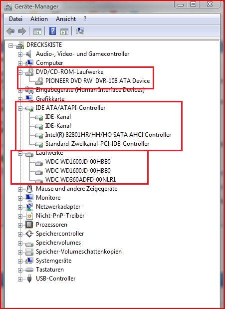

mach mal ein bild vom gerätemanager (beispiel s.u.).
in der registry den schlüssel HKEY_LOCAL_MACHINE\System\CurrentControlSet\Services\Msahci wieder auf 4 gesetzt? in gerätemanager sieht es ja normal aus.

da ich bei meinen 965P (ICH8/ohne R) habe, brauche ich den Intel Matrix Storage Manager nicht und kann dir deshalb auch nicht sagen was er verändert.
p.s. wir hatten schon mal das thema: Was muss für AHCI aktiviert sein? , vll. steht da noch was drin was dir weiter helfen könnte.
