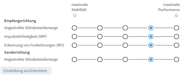

Ich würde erstmal alles auf max. Stabilität setzen, und dann mal versuchen. Falls das funktioniert, kannst du den Regler noch schieben!

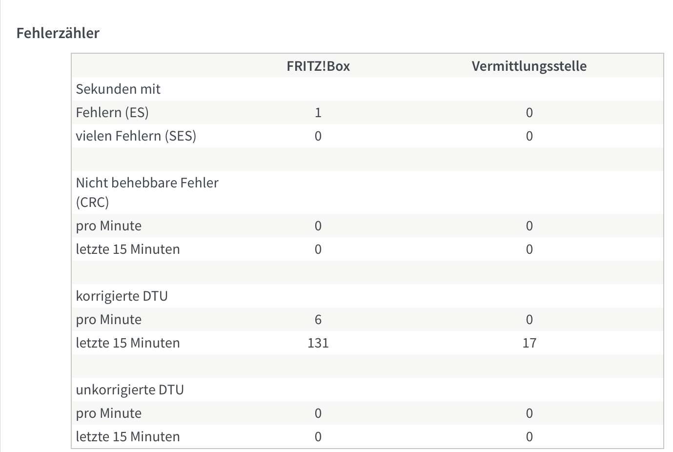

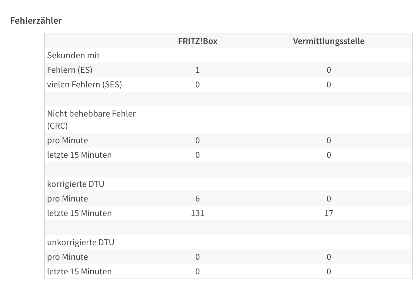

Nun schau Dir Deinen Fehlerzähler in der Fritzbox (da wo die ganzen Leitungswerte stehen, ganz unten) an.
Steht der bei einigen zehntausend bis einigen hunderttausend Fehlern? Nein? Dann hast Du vermutlich das ruckeln der Gesichtshaut während Deine Barthaare wachsen oder einen Packet lost auf dem Server gespürt. :D

Pro Minute 3 Fehler, aber sorry ich kann dir hier überhaupt nicht zustimmen. Packet Losts spürt man eben extrem, da springt man so richtig über die Map, bei kleineren hat man extreme Ruckler. Dazu habe ich ja auch gesagt das es auch am Server liegen kann.
Immer Leute die einen einreden was man spürt oder nicht. Unser Gehirn ist einfach extrem, das können sich Techniker gar nicht vorstellen, Unsauberkeiten fallen da sehr früh auf.
Und das hat auch überhaupt nicht mit Hochleistungsgamer und co zu tun. Ich bin einfach sehr anfällig für Microruckler und kleine lags, das stört mich sofort.
Hab übrigens nochmal die Leitung mit einen Speedtest belastet, die Fehler sind gleich auf über 100 gesprungen. Nach jedem Absturz fängt die Box auch wieder bei 0 Fehlern an.
Machst Du mal bitte einen Screenshot vom Fehlerzähler?

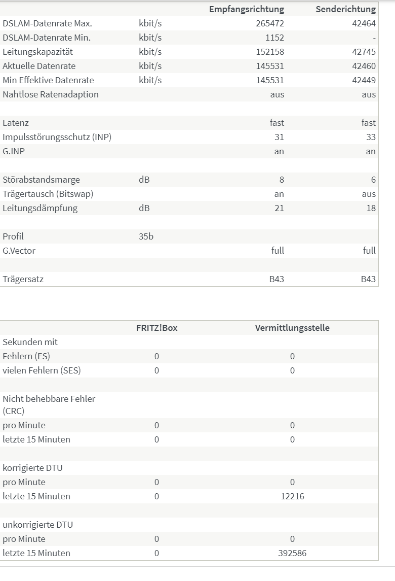

Die Werte schwanken, im Moment alles korrigierte Fehler, aber aktuell läuft die Leitung auch zufriedenstellend. Bei den 5 Sekunden Speedtest sind die Fehler vorhin gleich auf 280 (korrigierte DTU) gesprungen. Aber das die Leitung fehler hat wurde ja auch schon von Vodafone bestätigt. Irgendwann müssen da ja auch schwererer Fehler auftreten, sonst würde sich die Leitung ja nicht komplett verabschieden.

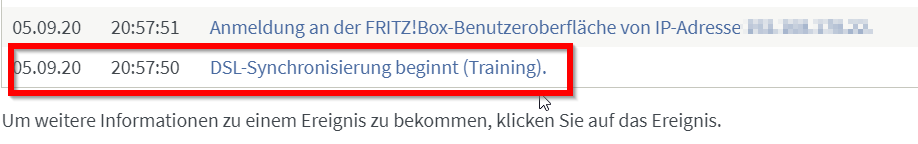

Bei den Ereignissen steht dann etwas von DSL lernen, alle vorherigen Einträge sind dann weg...
Bzw. So sah es nach dem Einloggen aus, ältere Ereignisse waren nicht vorhanden:
Ich warte mal auf den nächsten Absturz...

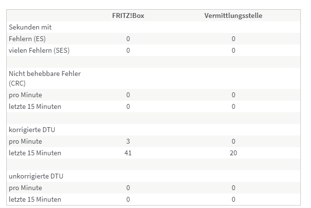

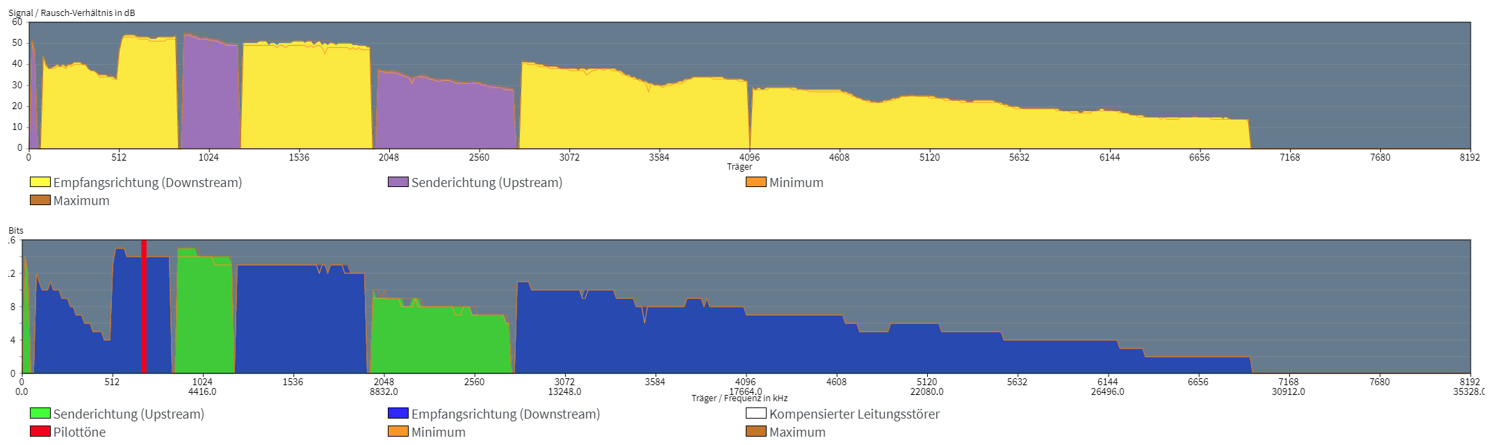

Zur Fehlerdiagnose brauchts üblicherweise einen Fehler, es ist zwar nicht vollkommen wertlos wenn Du Statistiken aus fehlerarmen Zeiten zeigst, aber hilfreicher wären die von den Zeiten wo der Bär steppt. :-)
Das Log sollte die Box eigentlich nicht selbst kürzen. Bitte mal per Copy und Paste (mit Code-Tags) hier zeigen. Relevant sind nur bis ein paar Minuten vor dem Ereignis, also muss nicht zuviel sein. Und nochmal erwähnt: drauf achten personenbezogene Daten zu xen. Namen und IP Deines Rechners interessieren nicht, die Meldungen zur DSL-Verbindung aber dagegen schon.

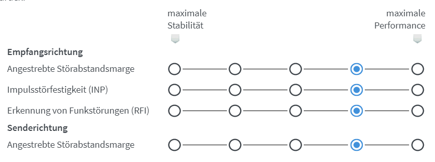

Stell mal alles auf Perfomance bis auf die Störabstandsmarge in Empfangsrichtung dort stell mal bitte auf maximale Stabilität denn 7db Störabstandsmarge ist zu wenig. Dadurch könntest du etwas an Geschwindigkeit verlieren aber vielleicht läuft es stabiler.
bei mir sind korrigierten DTU Werte auch nicht immer niedrig aber habe keine Lags oder Paketverluste in Spielen.
Mach auch bitte ein Screenshot der aktuellen Werten ( Ausgehandelte Verbindungseigenschaften ) nicht vom Spektrum. Mach auch ein Screenshot von der Statistik damit wir sehen können was passiert bevor die Synchronisation verloren geht oder während diese Paketverluste entstehen.

Die FritzBox lief aber noch unter folgenden Einstellungen, nachdem ich jetzt eh überall Disconected bin kann ich es jetzt umstellen.
Während des Absturzes:
Neue Einstellung:
Stell den Upload auch auf maximale Stabilität bitte dort ist die Störabstandsmarge auch am Limit sie korrigiert sich mit der Zeit nach oben.
Okay danke, ich hab den Upload auch umgestellt.

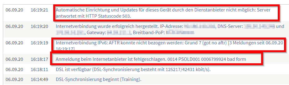

Die Box benötigt auch sehr lange bis sie wieder Internet bekommt, ich vermute diese Fehlermeldungen sollten nicht auftauchen:
Das umstellen auf Stabilität hat ebenfalls nichts gebracht. Gestern gab es gleich wieder einen Absturz...
