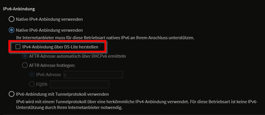

Vodafone nutzt bei DSL kein DS-Lite, ich meine, dass dort sogar noch IPv4 only genutzt wird.hantelfix schrieb:IPv4-Anbindung über DS-Lite herstellen
Myron schrieb:Vodafone nutzt bei DSL kein DS-Lite, ich meine, dass dort sogar noch IPv4 only genutzt wird.
also denn haken wegnehmen
wird nicht gebraucht

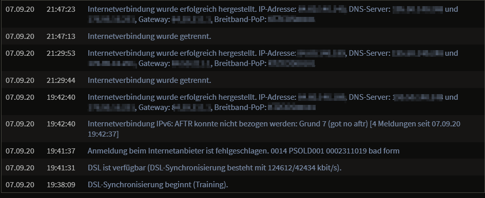

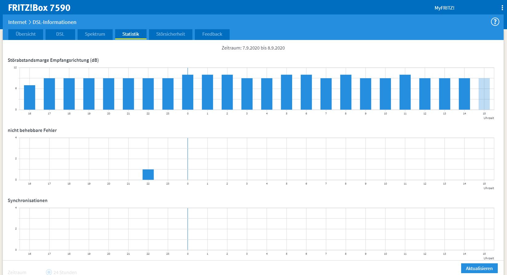

@TCHAMMER Ich habe nicht neugestartet, aber die Werte sind aber zurückgesetzt. Unter Ereignisse taucht nichts besonderes auf.
Habe ihn jetzt entfernt, aber eine IPv6 Verbindung habe ich nicht.hantelfix schrieb:IPv4-Anbindung über DS-Lite herstellen

Ich habe einfach gleich den haken bei IPv6 unterstützen entfernt.

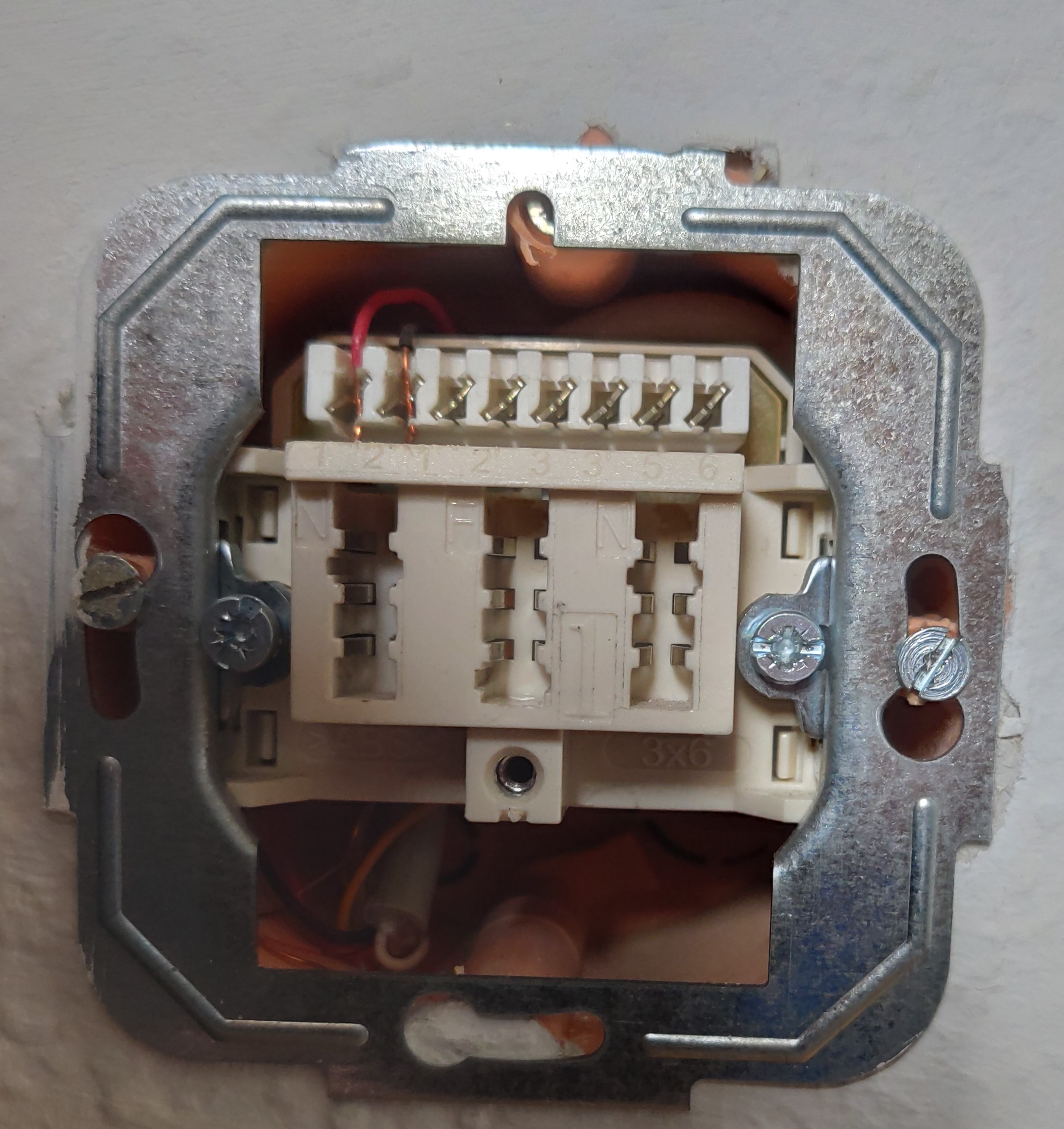

Du hättest bei den LSA Klemmen nicht abisolieren müssen das geht auch mit Isolierung ob es jetzt ein Nachtteil ist kann ich nicht sagen.
Aber um so kürzer das DSL Kabel um so besser.
@DeusoftheWired
Was sagst du dazu mit den klemmen kann man es so lassen oder doch lieber mit Isolierung?
@DeusoftheWired

@TCHAMMER Sauberer wäre natürlich ohne Abisolieren gewesen, bei dem Zentimeter spielt es aber, denke ich, keine Rolle, weil es ja keine Strecke mehr mit Geflecht oder Verdrillung ist, sondern nur noch mit Kunststoffmantel. Sollte™ also keine Auswirkung haben. Zur Sicherheit erst mal alles so lassen und testen, ob eine Verbindung zustandekommt und wie stabil die ist. Wenn Fehler entstehen, noch mal abmachen und mit Isolierung auflegen.
Professionell ist das auf jeden Fall nicht gemacht. Da wurde auch kein LSA-Werkzeug für genutzt, sondern ein Schraubendreher oder so. Wenn die Dose nicht vernünftig kontaktiert ist, kann das durchaus zu Problemen führen. Das sollte noch mal nachgebessert werden.

Das müsste ich jetzt extra kaufen. Hier war auf jeden Fall eine Telekomtechniker da, nach dem dritten mal anschließen hat er es hinbekommen, wir mussten noch zwei mal in den Keller weil er irgendwas verbummelt hatte. Ich vermute aber er hat hier oben an den Drähten nichts gemacht, sondern nur durchgemessen. Genau sagen kann ich das aber nicht, er war insgesamt bestimmt 45 Minuten da.hanse987 schrieb:LSA Auflegewerkzeug
Das wäre das erstbeste Kabel bei Amazon.TCHAMMER schrieb:Aber um so kürzer das DSL Kabel um so besser.
https://www.amazon.de/ecabo-10109-Stecker-RJ45-Stecker-Anschlusskabel-schwarz/dp/B07VX4RZHS/ref=sr_1_3?__mk_de_DE=ÅMÅŽÕÑ&dchild=1&keywords=dsl+Kabel+kurz&qid=1599595749&sr=8-3
10 € halte ich für etwas übertrieben
https://www.amazon.de/getyd®-RJ45-V...keywords=dsl+Kabel+kurz&qid=1599595749&sr=8-4
Das Kabel, das der Fritzbox beilag ist genau so gut geeignet, bei einer Kabellänge von mehreren Hundert Metern macht das nichts großartiges aus.
Leg erstmal die Dose vernünftig auf, das kann mehr Auswirkungen auf die Leitung haben als das Anschlusskabel der Fritzbox.

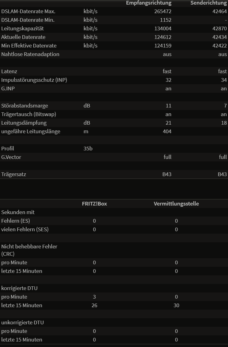

Nunja, es ist schon ein gewaltiger Unterschied, vor allem bei (S)VDSL, ob man 100 oder 800 Meter vom DSLAM (der grauen Kiste am Straßenrand) entfernt ist. Die Fritzbox als Schätzeisen gibt Auskunft über die ungefähre Leitungslänge . . . aber inhouse machen drei oder fünf Meter mehr oder weniger nicht wirklich etwas aus.Myron schrieb:... bei einer Kabellänge von mehreren Hundert Metern macht das nichts großartiges aus.
Alternativ zum Kauf eines LSA-Auflegewerkzeuges könnte man sich im Baumarkt eine UP-TAE-NFN-Dose mit schraubbaren Kontakten beschaffen; vom Preis her dürfte das etwa auf das Gleiche hinauslaufen Müsste man halt die komplette Dose austauschen . . . LSA-Werkzeug bei Amazon ca. 10 Euro inkl. Versand, TAE-Dose im Baumarkt ca. 10 Euro . . .

omavoss schrieb:vor allem bei (S)VDSL, ob man 100 oder 800 Meter vom DSLAM (der grauen Kiste am Straßenrand) entfernt ist.
Und bei einer geschätzten 404 Meter Leitung würde Ich empfehlen ein kürzeres DSL Kabel zu nehmen.
Als Ich noch ein 5 Meter CAT 6 LAN Kabel nutzte war die geschätzte Leitungslänge nach jeder Neusyncronisierung immer zwischen 285 und 289 Metern.
Nachdem Ich es durch ein 4 Meter CAT 6 Kabel ersetzt hatte liegt sie jetzt geschätzt nun zwischen 272 und 275 Metern und die Dämpfung in Empfangsrichtung bleibt stabil bei 14dB.
Mit dem 5 Meter Kabel schwankte es immer zwischen 14 und 15dB nach jeder Neusyncronisierung.
Aber zuerst würde Ich auch mit den Neuauflegen der Dose beginnen.
omavoss schrieb:eine UP-TAE-NFN-Dose mit schraubbaren Kontakten beschaffen
Alternativ auch eine UAE / IAE Dose mit Schraub Kontakten

Ein kurzes Kabel und die Zange sollte morgen mit der Post ankommen.

Da liegt sehr wahrscheinlich dein Problem. Nicht am DSL Anschlusskabel oder deiner Dose. Das Geld für Kabel und Werkzeug hast Du fast sicher vergeblich ausgegeben.SpamBot schrieb:Das ist leider ein Mehrfamilienhaus. An den Anschlsskasten komme ich nicht, aber es sah alt und chaotisch aus.
Der leicht wellige Frequenzverlauf des Spektrums deutet auf Reflexionen oder parasitäre induktive oder kapazitive Effekte hin. Da kein Power LAN im Einsatz ist, kommt sowas in der Regel von einer sehr langen Leitung, einer Stichleitung oder Parallelschaltung von Dosen.
Mit deinen Maßnahme bekämpfst Du resistive Effekte, die bei DSL fast nie für Probleme sorgen.
