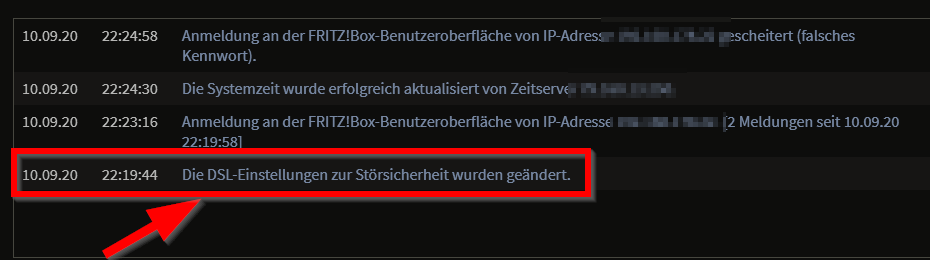

Ja damit habe ich schon gerechnet. Aber ist es denn normal das nach jedem Absturz auch alle Logeinträge entfernt werden? Das Internet ist weg, anschließen ist die FirtzBox für 10-30 Sekunden nicht erreichbar und anschließend fängt es mit diesen Eintrag bei 0 an...

Wenn du an der Störsicherheit was umstellst dann wird neu Synchronisiert.
"Die DSL-Einstellung zur Störsicherheit..." Meldung wurde nicht von mir erzeugt. Das ist wie gesagt die erst Meldung unter Ereignisse wenn das DSL ausfällt.
