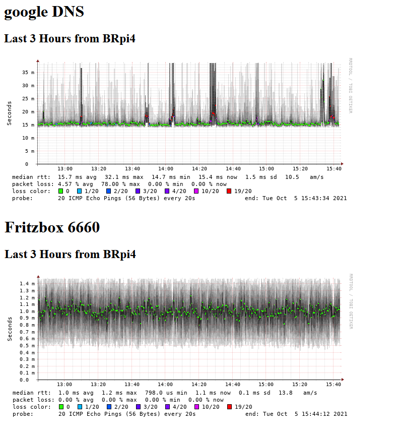

Ich habe heute mal eine Runde smokeping auf googles 8.8.8.8 und cloudflares 1.1.1.1 auf dem Pi angeworfen und über den Tag laufen lassen. Da sieht man sehr schön, wie in unregelmäßigen Abständen für ca. 1-5 Minuten so gut wie alle Pakete verloren gehen (Exemplarisch hier nur google). Die FB6660 ist als Router aber durchgängig erreichbar (hätte mich bei Ethernet-Verbindung sonst auch gewundert...).

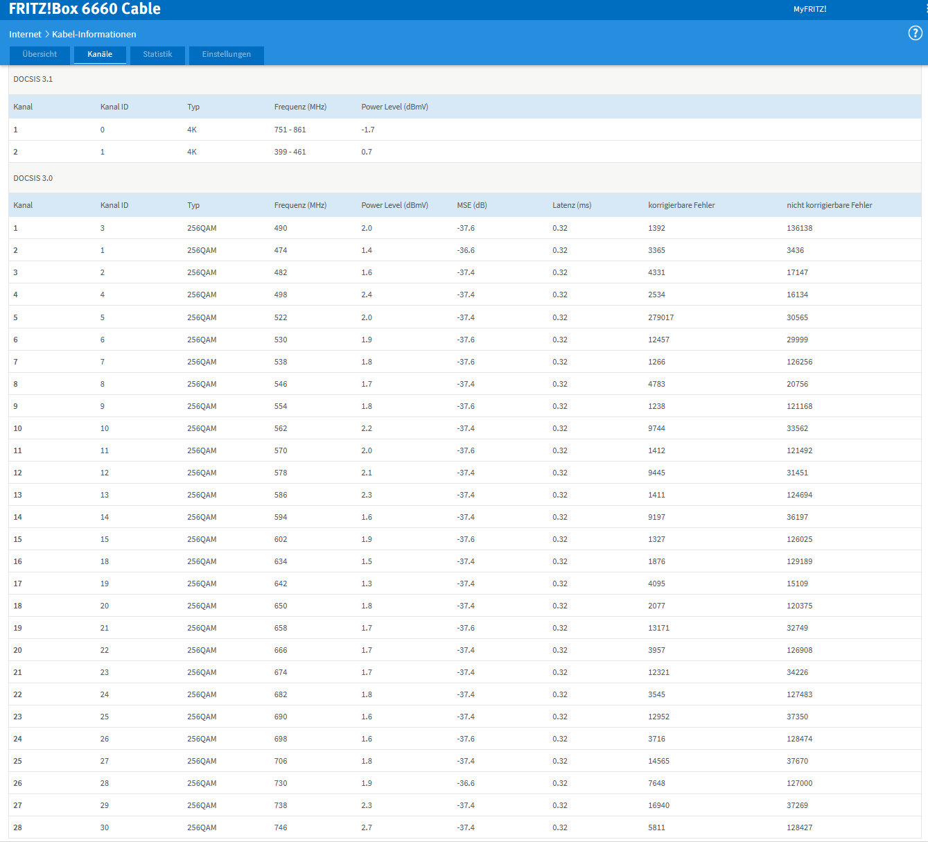

@h00bi Der Fritzbox-Log ist gleichzeitig komplett unauffällig (Zeigt nur meine Logins und Radar-Erkennung für's WLAN) und während der Störungen bekomme ich dort auch die volle Bandbreite als anliegend angezeigt. Nur die Anzahl nicht korrigierbarer Fehler in der Kanalübersicht könnte verdächtig sein.
Zumindest in meinem lokalen Netz läuft alles Rund :)
Aber es ist eben das selbe Schadensbild wie bei @derbe, oder habe ich etwas übersehen?

Danke, du hast exakt das gleiche Problem. Konnte leider bisher auf der Fritzbox leider nichts finden. Habe wir mir vorgeschlagen wurde geschaut aber nichts zu finden. Ich lasse morgen auch mal ping paar Stunden laufen. Sieht für mich auch nach ein neuen VF Problem aus und die Fritzbox bekommt es nicht mit. Wie meldet man das bzw wird wohl nichts passieren. Falls jemand dazu eine Idee hat immer her damit.
€: Bei mir läuft Lokal auch alles bisher Problemlos. Btw meine Fritzbix zeigt das gleich Bild wie bei dir.

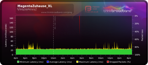

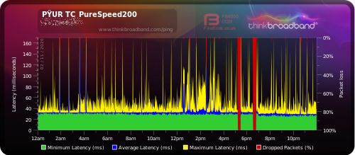

Legt euch doch einen Broadband Quality Monitor an. Der testet von außen eure Leitung und hat mir sehr verdeutlicht, wie schlecht das Kabel-Internet wirklich war (Pyur).
Ist auch äußerst bequem, wenn es erst mal eingerichtet ist, man muss sich aber eine britische Adresse geben, wenn ich mich recht erinnere.
Den Tipp hatte ich übrigens von @h00bi seinerzeit bekommen. Danke nochmals dafür. 🖖
PS: So sieht es heute bei mir aus, mit Disconnect im Morgengrauen.
