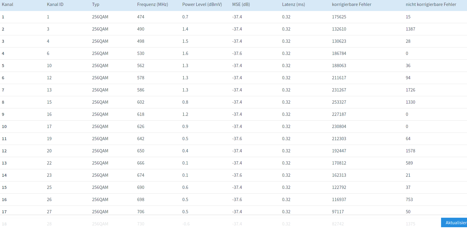

ich habe super oft Abbrüche von Verbindungen (egal ob Videocall oder zocken) leider kann ich das Problem nicht feststellen, gefühlt würde ich sagen VF ist scheiße. Ich habe seit paar Jahre nichts an meiner Hardware geändert, aber in den letzen 2 Monaten ist das Internet eine Katastrophe, war schon schlecht aber jetzt ist es echt nicht zu gebrauchen. Habe hier mal ein Auszug von der Fritzbox, vielleicht liegt da schon das Problem?
Glaube das liegt an den vielen Fehlern? Was kann ich tun? Habe leider keine alternative hier, Telekom ist auch sehr schlecht, da wir maximal von DSLM?(Verteilerkasten) weg sind.

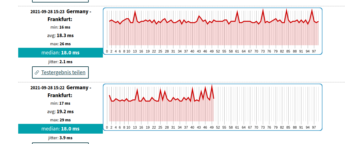

PS: Bei Pingtests wie z.B hier (https://www.geschwindigkeit.de/ping-test/) bekomme ich ab und zu ein massiven Pink (400+) aber nur alle x Tests. Oder der Test bricht mittendrin ab(siehe Bild). Mit der hohen Latzen bekomme ich gerade nicht hin, aber es ist so.
Es fühlt sich so an als würden alle 3-x Minuten alle Verbindungen gekillt und wieder aufgebaut.

sehe keinen fehler
hab genau die selbe werte nach frankfurt
welchen ping wilst du haben
besseren bekommst du mit vdsl oder glassfaser
Welche Firmwareversion hat deine FB. Aktuell ist 7.28. Wurde Das Kabel von der Dose zur FB schon mal überprüft bzw. ausgetauscht.
Dein FB kann nur DOCSIS 3.0. Es kann sein, daß VF pauschal auf DOCSIS 3.1 umstellt.

fang doch mal mit dem Log der Fritzbox an. Und wenn du das nicht 100% verstehst was dort steht dann poste es hier.
